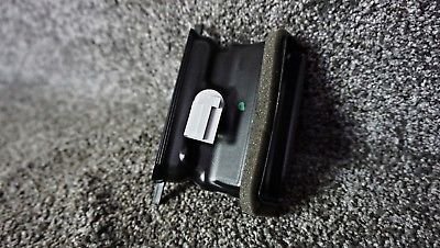

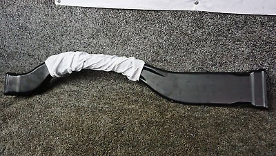

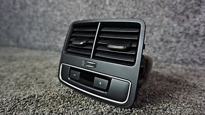

Jesc Publicado 26 de Enero del 2019 Denunciar Publicado 26 de Enero del 2019 Hola a todos, yo tengo un A5 F5 SB pero si os sirve de ayuda para vuestros A4 B9 (que ya sabéis que son primos hermanos) tengo intención de llevar el aire atrás cuando termine el período de garantía. Desmonté la parte trasera y parecía que tenía la tobera central, lo cuál me extrañaba mucho porque no entendía que pusieran una pieza que no hacía falta para nada. Ekta me confirmó que no cuento con tobera. Por eso he comprado las siguientes piezas (os dejo las referencias porque son las mismas para el A4 B9) que son las mínimas necesarias para llevar el aire a la parte trasera: - 8W0857039B - 8W0857042 - 8W0919158A y 8W0819203B Probablemente habrá que agujerear la pieza 8W0819513 que sí llevamos como he visto en algún brico de modelos anteriores. En cuanto a cambiar el climatizador no llevo intención porque en mi caso no lo cogí porque estéticamente me gusta más el básico (y luego me encontré sin aire atrás). No obstante por otros temas ya me han comentado de varios sitios que los servidores de Audi no permiten asociar a tu bastidor un componente liberado que no sea el mismo modelo con el que el coche salió de fábrica. Es una política comercial para que no mejores tu coche y lo cambies antes. ¿Sabés algo de si es cierto este tema? Un saludo Responder

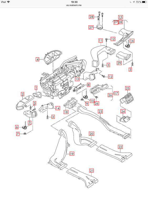

Jesc Publicado 27 de Enero del 2019 Denunciar Publicado 27 de Enero del 2019 Hola de nuevo, no hay que dar las gracias @Pedro100, aquí estamos todos para aportar y aprender y realmente he obtenido mucha información tanto en estos foros como en algunos internacionales y es de recibo devolver dentro de las posiblidades de cada uno. Respondiendo a @alagar27, las piezas que compré, en ebay Alemania, son las siguientes: 8W0857039B 8W0857042 8W0919158A y 8W0819203B que son respectivamente las número 23, 24 y 25 del siguiente esquema Etka: Llevo idea de meterme en un año más o menos (por el tema de la garantía que os comenté aunque tengo muchas ganas) así que echadle tiempo. Si alguien tiene más información de primera mano del tema de liberación mientras tanto se agradecería. Un saludo Responder

Abel_pg Publicado 28 de Enero del 2019 Denunciar Publicado 28 de Enero del 2019 ok, yo si querría cambiar el climatizador monozona por el trizona.. aunque no pueda conectar el panel de control trasero porque sea un caos , pero por lo menos si poder llevar el aire ... Entonces por lo que entiendo y para aclararme. La pieza 8W0919158 (panel control trasero) que has adquirido es de "adorno" para tapar el hueco de 8W0819203B (que son los aireadores traseros) Otra duda, buscando el tubo central he visto que hay 2 referencias, con y sin B, 8W0857039B y 8W0857039 (en que se diferencian , en las fotos parecen idénticos) Gracias.. Responder
Jesc Publicado 29 de Enero del 2019 Denunciar Publicado 29 de Enero del 2019 Exactamente, los controles son porque la pieza del marco no existe sin el hueco para ellos y lógicamente hay que poner la pieza completa. No llevo idea de conectarlos o como mucho tema eléctrico por las luces pero nada más. En cuanto a las toberas centrales con certeza no te puedo dar una razón de esa diferencia. En Etka en mi coche me sale con la B pero deshabilitado ya que sería la pieza que llevaría si tuviera el plus y por eso lo cogí así. Por otro lado he visto números de bastidores de piezas en Ebay que la pieza sale sin la B pero en Etka con la B por lo que intuyo que ninguna diferencia habrá pero no te lo puedo asegurar. En cuanto a tu idea de cambiar el climatizador, la parte manual es muy sencilla (3 tornillos). He desmontado tres veces las partes frontales del salpicadero y es muy sencillo y posteriormente queda bien sin grillo alguno. Sería más el tema de liberar el componente y posteriormente configurar el cambio y que no llevas aire detrás. Animo! Responder

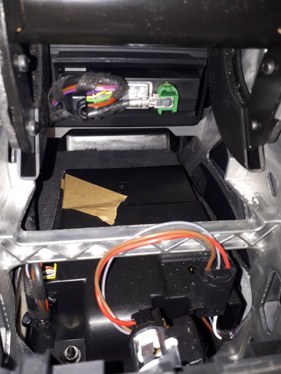

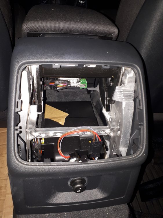

Abel_pg Publicado 1 de Febrero del 2019 Denunciar Publicado 1 de Febrero del 2019 (editado) Ya he comprado casi todas las piezas y estoy comp robando si me falta algo antes de desmontar toda la consola central (para intentar hacerlo solo una vez) Lo que he probado quitando la pieza trasera es que no llegan toberas ni se ve nada de cableado para el control del clima trasero. Editado 1 de Febrero del 2019 por Abel_pg Responder
Jesc Publicado 2 de Febrero del 2019 Denunciar Publicado 2 de Febrero del 2019 Os paso las que hice en su día . Coincido en pensar q no llega tobera aunque en un primer momento me lo pareció por el cajetin negro que va a ras de suelo. El cableado es el de los usb y el de la toma de 12V. Responder
