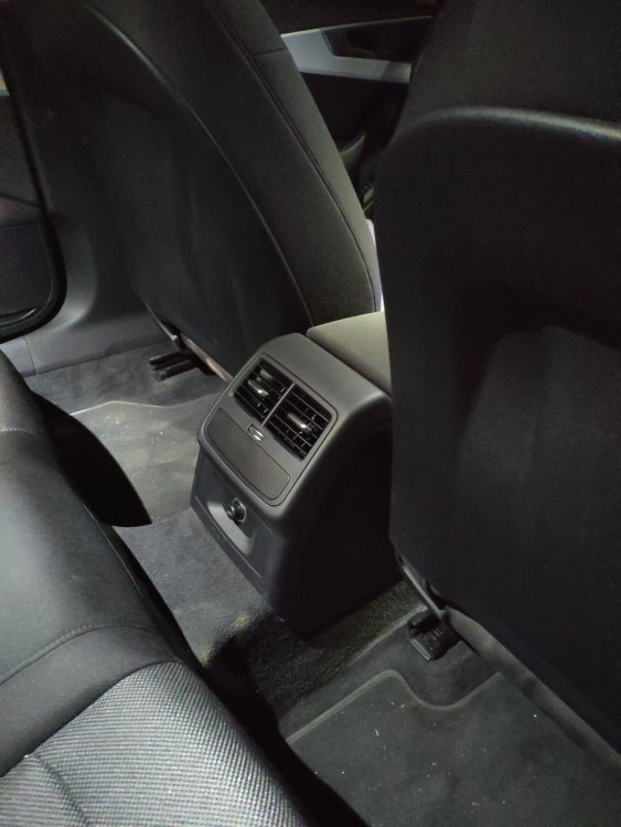

WillySonicteam Publicado 23 de Abril del 2019 Denunciar Publicado 23 de Abril del 2019 En 20/4/2019 a las 19:36, Ajpereca dijo: Esta es la imagen del bloque de distribución de aire, los coches que no llevan aire atrás solo llevan las salidas marcadas en rojo, para que nos llegue aire atrás por el bloque central necesitamos k lleve la salida verde que Es donde conectaríamos el tubo. Bueno,pues ya me a llegado todo y montado.Al final confirmo,no tenemos la palanquita esta que regula arriba o abajo como indica el compañero.Asi que e montado todo y esta de adorno,igual mas adelante segun como vea anulo la de los pies y pongo en el central,ha que tapando los pies y abriendo hueco en el central sepuee hacer.El resultado es el de la foto ahora,mejor que los huecos. Responder
Pepefn Publicado 23 de Abril del 2019 Denunciar Publicado 23 de Abril del 2019 poner una rejilla pa que se llene de polvo, pa eso mejor los huecos pa dejar cosas, que el coche viene muy flojo en ese aspecto, pero bueno para gustos los colores Responder
Jiribilla Publicado 13 de Junio del 2019 Denunciar Publicado 13 de Junio del 2019 En 23/4/2019 a las 21:51, WillySonicteam dijo: Bueno,pues ya me a llegado todo y montado.Al final confirmo,no tenemos la palanquita esta que regula arriba o abajo como indica el compañero.Asi que e montado todo y esta de adorno,igual mas adelante segun como vea anulo la de los pies y pongo en el central,ha que tapando los pies y abriendo hueco en el central sepuee hacer.El resultado es el de la foto ahora,mejor que los huecos. Me interesa mucho el tema. Quedo a la espera de la resolución de si es posible colocar el conducto y de esas fotos. Gracias por el aporte Willy Responder

WillySonicteam Publicado 1 de Agosto del 2019 Denunciar Publicado 1 de Agosto del 2019 En 30/7/2019 a las 12:14, McMahon dijo: La pieza esa que decis de las flechas verdes y rojas seria la pieza numero 18 de esta web?? https://nemigaparts.com/es/cat_spares/etka/audi/a4q/849/819100/ No.No hay pieza que sustituir,depende del tipo de clima lleva o uno con palanquitas o uno fijo,la diferencia es que el trizona tiene en el medio el regulador para tapar,el monozona es un plastico. Responder
McMahon Publicado 1 de Agosto del 2019 Denunciar Publicado 1 de Agosto del 2019 hace 1 hora, WillySonicteam dijo: No.No hay pieza que sustituir,depende del tipo de clima lleva o uno con palanquitas o uno fijo,la diferencia es que el trizona tiene en el medio el regulador para tapar,el monozona es un plastico. Entonces si pongo la 23 y 24 (la 25 la tengo) me saldría aire atrás sin problemas entiendo. Responder
WillySonicteam Publicado 1 de Agosto del 2019 Denunciar Publicado 1 de Agosto del 2019 Si,te saldria aire,pero tienes que anular las salidas laterales de los pies.La pantalla digital estaria de adorno,en cualquier caso esta de adorno. Responder
