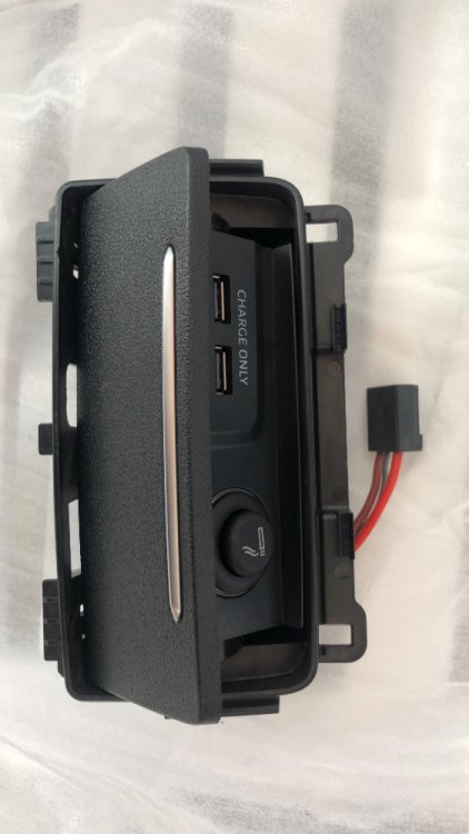

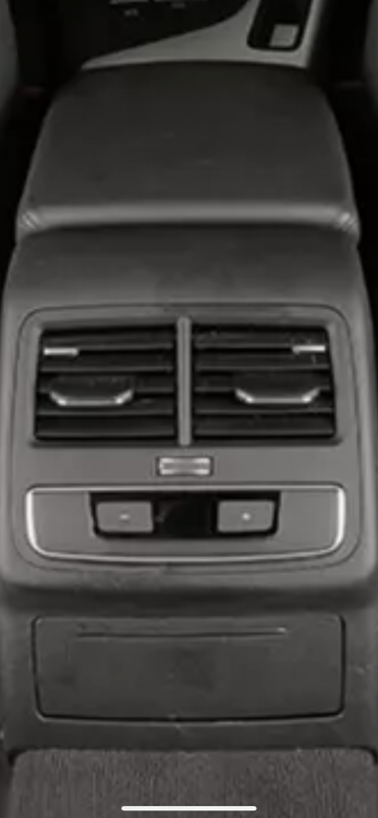

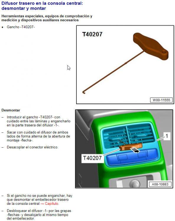

Jonathan C Publicado 25 de Agosto del 2020 Denunciar Publicado 25 de Agosto del 2020 Alguien ha cambiado el cajetín que viene con el mechero en climatizador trasero?? Adjunto foto..tengo 3 niñas y siempre le dan con el pie y lo tienen hecho polvo la puertecita esa, siempre la arrancan y el muelle está roto y no cierra del todo bien, el de la primera captura es el que llevo, y me gustaría poner el de la segunda captura. Responder
WillySonicteam Publicado 25 de Agosto del 2020 Denunciar Publicado 25 de Agosto del 2020 hace 53 minutos, Jonathan C dijo: Alguien ha cambiado el cajetín que viene con el mechero en climatizador trasero?? Adjunto foto..tengo 3 niñas y siempre le dan con el pie y lo tienen hecho polvo la puertecita esa, siempre la arrancan y el muelle está roto y no cierra del todo bien, el de la primera captura es el que llevo, y me gustaría poner el de la segunda captura. Yo llevo eso de la segunda foto,y queria aprovechar a ponerle el cajetin con sus dos usb,solo para cargar. Responder

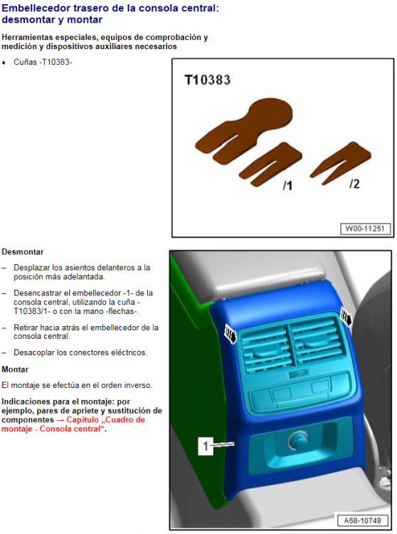

Shadax Publicado 25 de Agosto del 2020 Denunciar Publicado 25 de Agosto del 2020 (editado) El desmontaje puedes hacerlo sacando primero el aireador y luego la parte del cenicero abatible o bien desmontándolo todo: Editado 25 de Agosto del 2020 por Shadax Responder

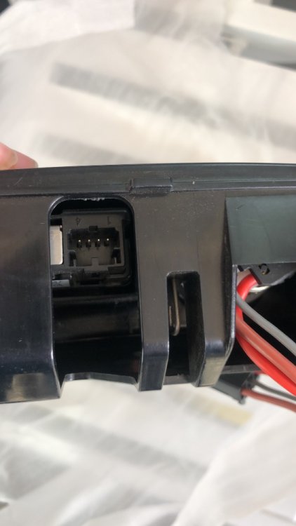

amrt Publicado 17 de Mayo del 2021 Denunciar Publicado 17 de Mayo del 2021 Hola, Estoy pensando en cambiar a la inversa que el compañero @Jonathan C. Sabeis que cable necesito para darle funcionalidad a las tomas usb? Gracias!! Responder

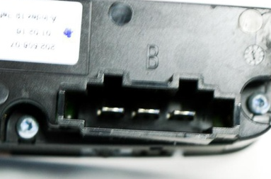

tsilva Publicado 30 de Agosto del 2021 Denunciar Publicado 30 de Agosto del 2021 Hola chicos, ¿alguien conoce el código del conector B? Responder
