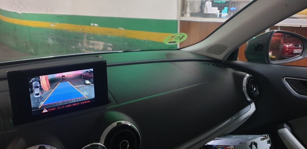

Davisu Publicado 29 de Noviembre del 2021 Denunciar Publicado 29 de Noviembre del 2021 A la gente que se ha puesto camara aftermarket no original os pasa esto? La realidad con lo que se ve en pantalla varia bastante...en la pantalla se ve que hay mucho trozo al lado del coche rojo y miras por el retrovisor y el coche esta al lado...incluso la caja amarilla del suelo le di con la rueda y en la pantalla parece que cabe una moto. Cabreado no lo siguiente... Responder
FrA1l3 Publicado 29 de Noviembre del 2021 Denunciar Publicado 29 de Noviembre del 2021 hace 6 horas, Davisu dijo: A la gente que se ha puesto camara aftermarket no original os pasa esto? La realidad con lo que se ve en pantalla varia bastante...en la pantalla se ve que hay mucho trozo al lado del coche rojo y miras por el retrovisor y el coche esta al lado...incluso la caja amarilla del suelo le di con la rueda y en la pantalla parece que cabe una moto. Cabreado no lo siguiente... Vaya si que es verdad que es como gran angular. Es una putada pero tiene fácil arreglo y es comprar otra cámara con menos grados. Las habituales van entre 120-170 grados (no llegan a los 180). Esa parece más de 180º por la cantidad de abanico de imagen. Mira a ver en la configuración de todas formas, que todas tienen un montón de opciones a ver si puedes cambiarle el ángulo o hacer tipo zoom para que sea más realista la vista. La comparación con el retrovisor es bastante clara la verdad. Responder
Davisu Publicado 30 de Noviembre del 2021 Denunciar Publicado 30 de Noviembre del 2021 (editado) Pues si, pienso como tu @FrA1l3que la cámara da un gran ángulo pero que ademas la cuadricula azul que representa ser el espacio que ocupa el coche en el terreno tampoco esta en escala real porque deberia ser mas ancho ese espacio azul para dar imgen fiel de la realidad, porque en el retrovisor esta el coche rojo pegado a mi lateral y en la camara se ve un gran hueco hasta llegar a tocar el coche. El chino se hace el sueco ahora y contesta de manera no concreta...aparte de que las líneas de los sensores al acercarte no cambian a rojo en el último tramo final y el coche representado esquematicamente es un a3 sedan @FrA1l3 ¿como se accede a la configuración de la cámara? Gracias. Editado 30 de Noviembre del 2021 por Davisu Responder

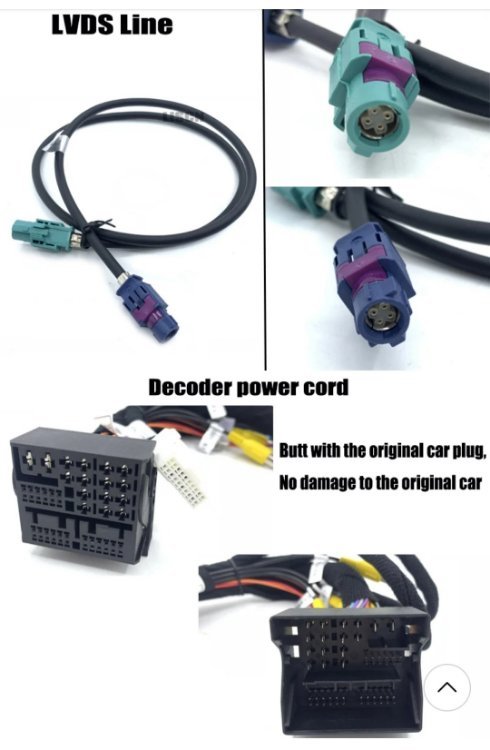

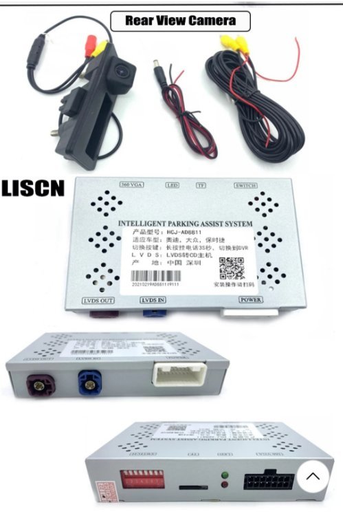

Davisu Publicado 30 de Noviembre del 2021 Denunciar Publicado 30 de Noviembre del 2021 (editado) El ma...mon del chino no envió información del producto solo instrucciones de montaje y a medias porque mas de la mitad de cables no se para que sirven ni lo explica en sus intrucciones, de hecho la centralita tiene un hueco para micro sd pero nose para que es si es para actualizar el firmware...claro tu tienes el chinotouch android tactil yo mantengo el mmi original con lo cual no puedo apretar la pantalla tactil en la imagen para entrar en configuracion...a ver que me dice el chinito y lo pongo por aqui a ver si a alguien mas le puede servir de ayuda...el módulo es este de las fotos. La cogi con camara delantera tambien pero lo que me importa es la trasera, el solucionar la no realidad de la camara con los huecos reales. Al final me veo poniendo la original de audi con la centralita...Gracias @FrA1l3por tu ayuda de nuevo Editado 30 de Noviembre del 2021 por Davisu Responder
FrA1l3 Publicado 30 de Noviembre del 2021 Denunciar Publicado 30 de Noviembre del 2021 hace 4 minutos, Davisu dijo: Ahhh vale es la interfaz externa que se configura mediante switch. Te diría que es siempre el mismo esquema para configurarlo, pero pidele que te mande la config de los switches. Lo habitual es que controlan qué sale, si tienes sensores de parking y el tamaño de resolución de pantalla, no sé si puede configurar algo más. suerte!! Responder

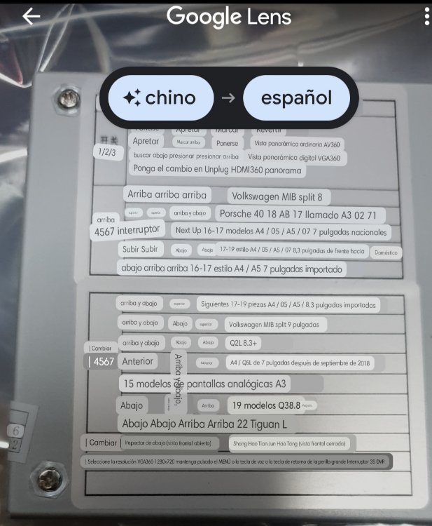

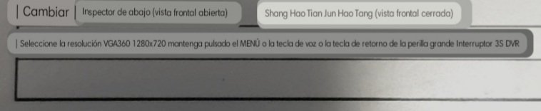

Davisu Publicado 30 de Noviembre del 2021 Denunciar Publicado 30 de Noviembre del 2021 hace 15 minutos, FrA1l3 dijo: Ahhh vale es la interfaz externa que se configura mediante switch. Te diría que es siempre el mismo esquema para configurarlo, pero pidele que te mande la config de los switches. Lo habitual es que controlan qué sale, si tienes sensores de parking y el tamaño de resolución de pantalla, no sé si puede configurar algo más. suerte!! Acabo de escanear con el google lens que me traduzca a español la etiqueta del decodificador y quizas si que hay un menu oculto apretando la tecla menu....vaya tela ni lo explican mil gracias de nuevo @FrA1l3 Responder

FrA1l3 Publicado 1 de Diciembre del 2021 Denunciar Publicado 1 de Diciembre del 2021 puede ser perfectamente. Ya te digo que todos los cacharritos que he visto siempre tienen un menú oculto. No suelen ponerlo en ningún sitio. Yo empecé a descubrir esto por el foro XDA y los rusos hackeando unidades chinas jajaja. Por ejemplo con el android nuevo al vendedor le pregunté directamente por los menús ocultos (tiene 2 esta unidad) y los códigos de seguridad y me los dió sin problema. Responder
