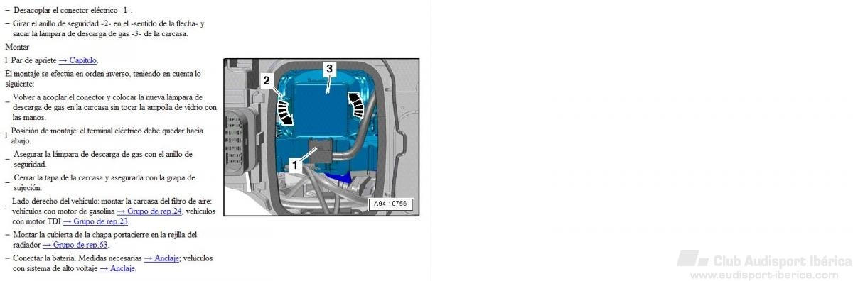

lo mismo opino que toño
Antes hay que retirar la primera tapa, y que eso se desajuste....
Un saludo y ya tienes solventado tu problema :good:
