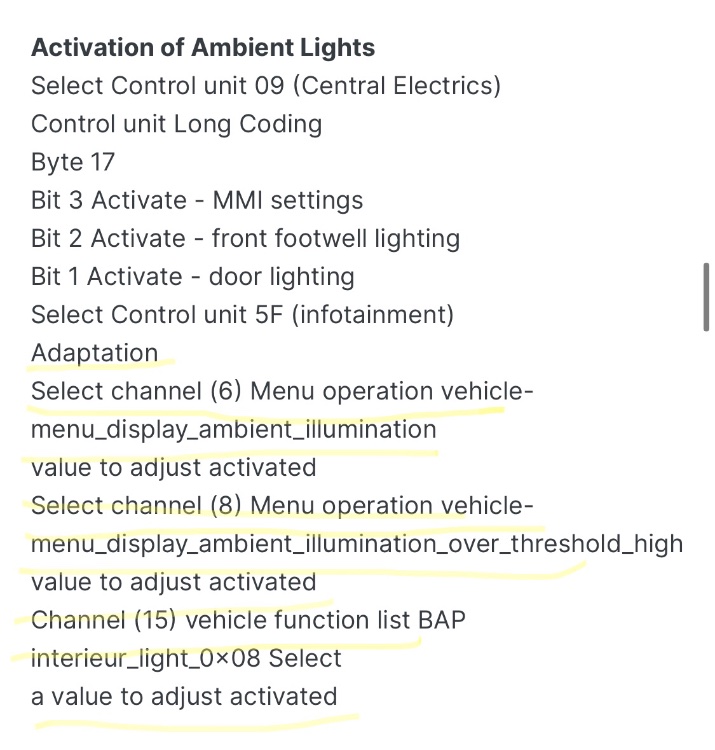

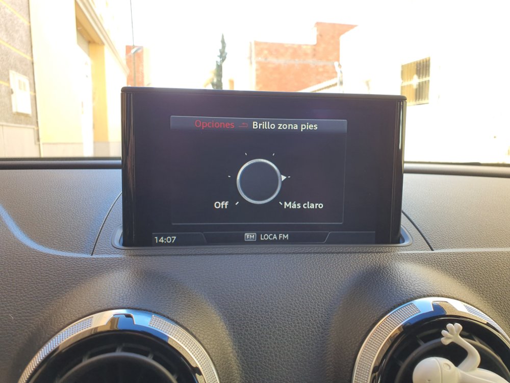

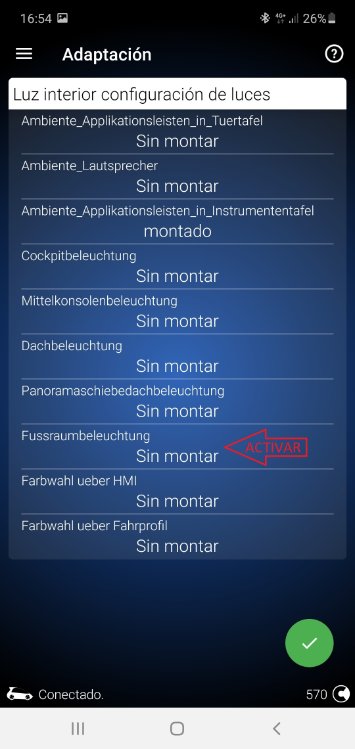

Juanrs3 Publicado 5 de Enero del 2021 Denunciar Publicado 5 de Enero del 2021 En 4/12/2020 a las 19:11, javifull dijo: Refloto el tema para poner el ultimo paso que nos faltaba por hacer para que saliera el menú en el MMI y así poder controlar los leds y dejarlos como iluminación de ambiente. Activando esta opción, ya tendrás acceso al menú de los leds de los pies. Recordar, teneis que activar todo lo demas que se dijo en el hilo mas esta opcion. Supongo que el control del porta refrescos es la 4ª opcion que pone algo cockpitbele. Este finde lo pruebo y ya os comento Buenas, podrías decirme los pasos para hacerlos con el obdeleven??? desde el principio?? muchisisisimas gracias!! Responder
javifull Publicado 5 de Enero del 2021 Denunciar Publicado 5 de Enero del 2021 hace 8 horas, Juanrs3 dijo: Buenas, podrías decirme los pasos para hacerlos con el obdeleven??? desde el principio?? muchisisisimas gracias!! Bua, la verdad es que empecé a hacerlo con el vag-com como describen en la pagina 4 de este hilo y por ultimo termine con el OBD eleven marcando esa ultima opción Responder
Juanrs3 Publicado 6 de Enero del 2021 Denunciar Publicado 6 de Enero del 2021 En 5/1/2021 a las 10:55, javifull dijo: Bua, la verdad es que empecé a hacerlo con el vag-com como describen en la pagina 4 de este hilo y por ultimo termine con el OBD eleven marcando esa ultima opción Gracias Javi por la respuesta! Ya he conseguido que se encienda mientras conduzco a una luz baja, lo que no me sale en el mmi, tengo el mmi básico.... yo tengo el Obdeleven solo, hago el primer paso de la centralita 9 , pero en el apartado de la 5, entró en adaptación y no encuentro la parte para modificar los Chanel.. si sabes cómo acceder a ella dímelo! la que has subido con el obd si la tengo cambiada! Responder
javifull Publicado 7 de Enero del 2021 Denunciar Publicado 7 de Enero del 2021 En 6/1/2021 a las 13:16, Juanrs3 dijo: Gracias Javi por la respuesta! Ya he conseguido que se encienda mientras conduzco a una luz baja, lo que no me sale en el mmi, tengo el mmi básico.... yo tengo el Obdeleven solo, hago el primer paso de la centralita 9 , pero en el apartado de la 5, entró en adaptación y no encuentro la parte para modificar los Chanel.. si sabes cómo acceder a ella dímelo! la que has subido con el obd si la tengo cambiada! Es cierto, ese apartado es mas facil de localizar con el vag-com. voy a pegarle una mirada y si veo las opciones las posteo Responder

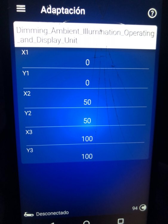

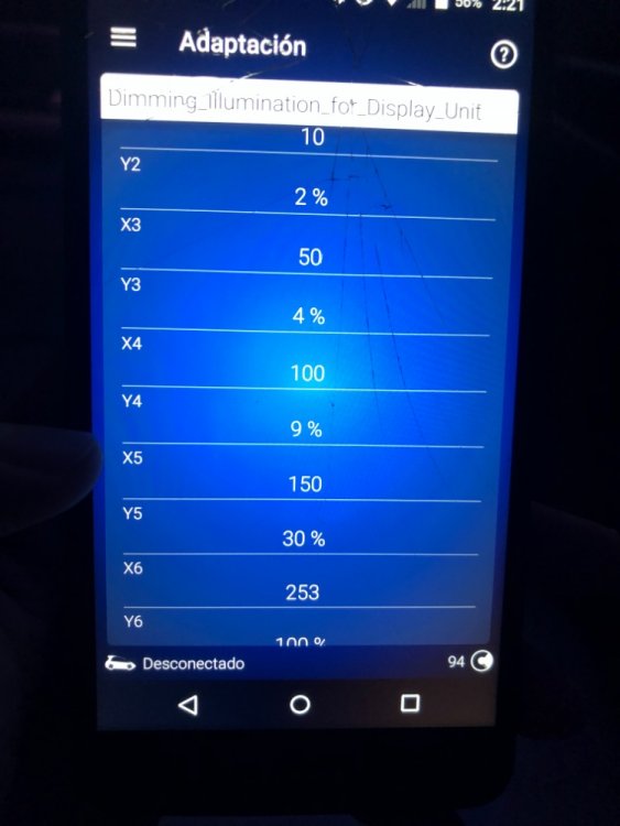

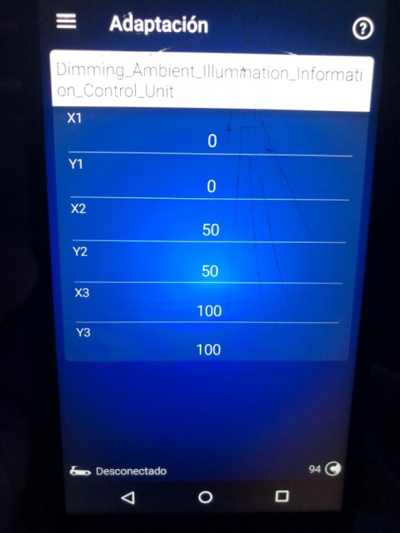

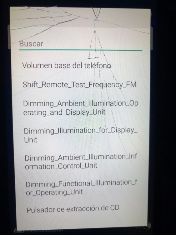

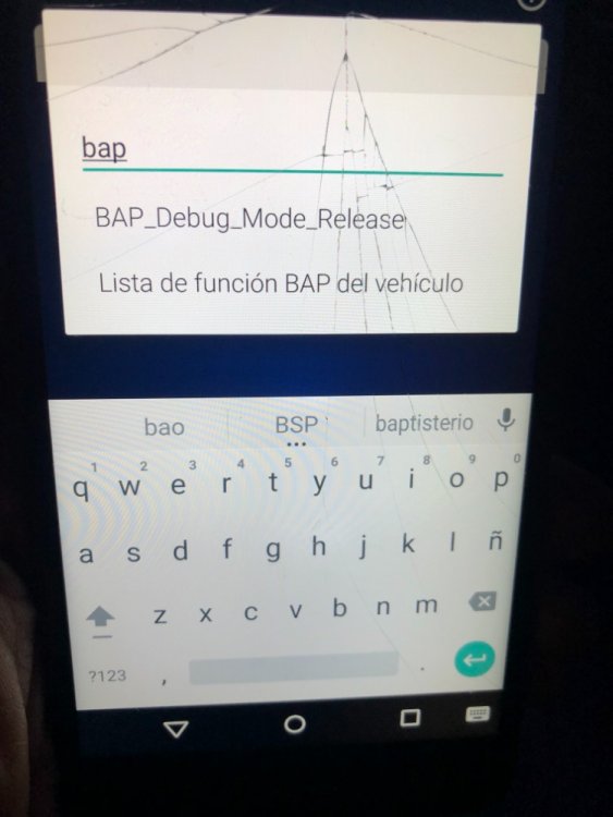

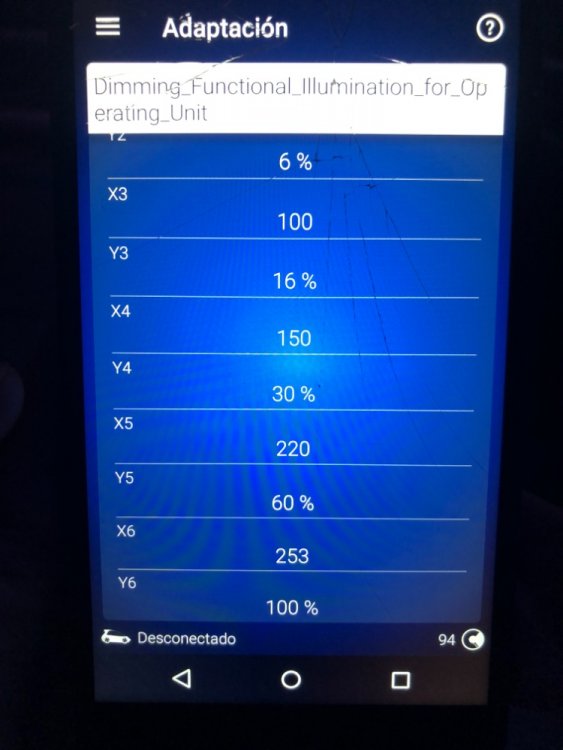

Juanrs3 Publicado 10 de Enero del 2021 Denunciar Publicado 10 de Enero del 2021 Buscando un poco he encontrado en el módulo 5F /Adaptación, estos apartados pero me da valores x y, que no se a que se refieren... y he encontrado una lista de función BAP, subo fotos! A ver si sabéis los valores que tengo que poner salufos Responder
kuki2833 Publicado 10 de Enero del 2021 Denunciar Publicado 10 de Enero del 2021 hace 10 horas, Juanrs3 dijo: Buscando un poco he encontrado en el módulo 5F /Adaptación, estos apartados pero me da valores x y, que no se a que se refieren... y he encontrado una lista de función BAP, subo fotos! A ver si sabéis los valores que tengo que poner salufos Eso se refiere al tanto por cien de luz pero no es para activar la opcion. Sigue buscando que dentro de alguna opcion tienes que tener algun nombre parecido a las opciones que te han indicado. Responder
