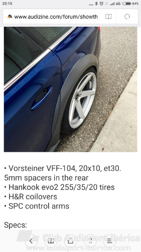

Tineo Publicado 18 de Enero del 2017 Denunciar Publicado 18 de Enero del 2017 "solo podrás confirmarlo a prueba y error." Donde? hay algún sitio que lo hagan? El compañero se refiere a que solo se puede verificar probándolas en el coche, salvo que te aseguren que sirven en un coche idéntico. Te apuntamos este asunto de la concavidad porque quedan espectaculares pero tienen el riesgo de rozar con el portapinzas. Por ejemplo, esta foto: Es un a4 allroad y las llantas son et30. Todo correcto peeero si el diseño es muy concavo puede haber problemas: Me juego un sugus de piña a que ese separador de 5mm se debe a que le rozan en portapinzas. Responder

GoNzCiD Publicado 20 de Enero del 2017 Denunciar Publicado 20 de Enero del 2017 Ojo a eso de las medidas compatibles que no quiere decir que que no vayas a tener problemas... y me explico, podrías montar unas (por ejemplo) 18x8 ET35 y quedarte bien con una goma 225/45/18, si llevas suspensión muy baja incluso puede que tampoco o solo en apoyos fuertes, pero si montas 245/35/18 (por ejemplo) sobre esa misma llanta igual te roza en las aletas. Pero si llevas una suspensión un poco más alta quizás no. Es decir, que cuando juegas con medidas fronterizas nadie te va a garantizar que te valga sin haberlo montado en tu coche o en uno exacto al tuyo. Y el que te diga lo contrario con una tabla de equivalencias te miente. Con este ejemplo, el de las replicas que te he dicho antes y la foto de Tineo, hazte una idea que que no va a ser una compra a tiro hecho. O buscas info por la web con gente que lo haya montado y compras lo mismo o tienes un riesgo a que necesites de alguna otra modificación. salu2 Responder
