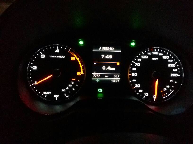

Torvic Publicado 19 de Enero del 2017 Denunciar Publicado 19 de Enero del 2017 Os pongo por aquí como anécdota una situación de arranque que me se dio hace dos dias. Arranco y salgo a la calle.. me doy cuenta que hago 7777kms y me paro ha hacer una foto al cuadro..marcha sin quitar y embrague pisado,(no suelo hacer esto) y medio cruzado en la calle y fijaros.. me recomienda pasar a N (neutral).. aclaro que el mio es manual.. esto llegamos a la conclusión que al estar frio el motor, recomendó sacar marcha y soltar embrague.. Responder
neopowerz Publicado 19 de Enero del 2017 Denunciar Publicado 19 de Enero del 2017 Torvic eso creo que te ocurre porque el coche está en parada (P) ,compruébalo de todos modos.. judas1987, mega pasado varias veces,siempre en frío..pero no lo saco un patrón de repetición,es decir,no siempre se repite bajo las mismas condiciones.el mío es el 1.6 tdi clean. Un saludo a todos! Enviado desde mi iPhone utilizando Tapatalk Responder
LuisM Publicado 20 de Enero del 2017 Denunciar Publicado 20 de Enero del 2017 (editado) neopowerz, sin con "parada (P)" te refieres a la "P" de los automáticos, no es eso, porque el coche de Torvic es manual. Qué curioso, a mí nunca me ha recomendado "N". Deben de ser cosas de los diésel. Eso sí, la 6ª me la recomienda aunque no vaya ni a 70 Por cierto, ¿es malo tener el embrague pisado en vez de poner punto muerto? Yo lo hago a veces, en semáforos por ejemplo, para evitar que el motor se pare con el start-stop. (Ya sé que el start-stop se puede desactivar, pero prefiero llevarlo porque en algunos semáforos largos sí quiero que se pare el motor) Editado 20 de Enero del 2017 por LuisM Responder
