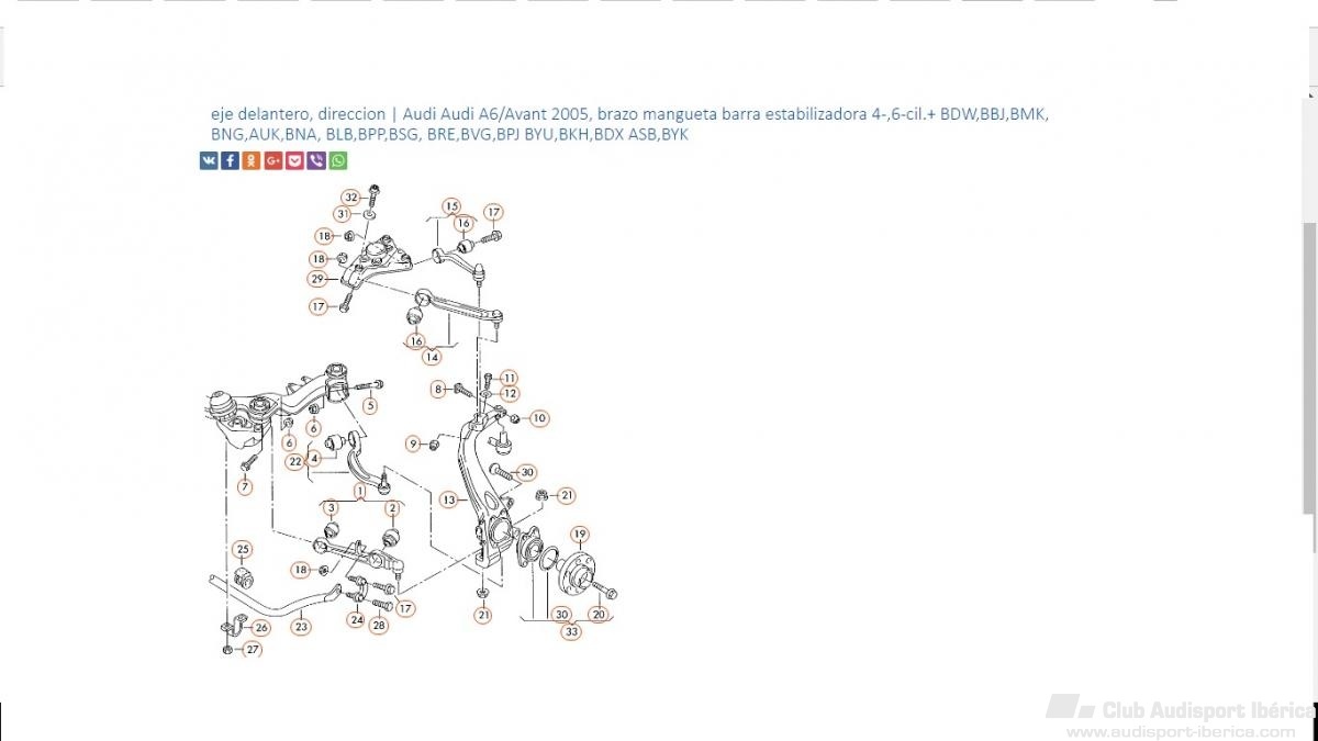

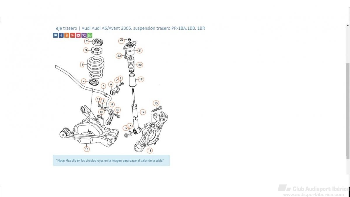

kike77 Publicado 22 de Enero del 2017 Autor Denunciar Publicado 22 de Enero del 2017 (editado) Eje Trasero Buenas compis, resulta que llevo ya unos meses que el coche me hace un ruido en ambos lados cuando giro en parado la dirección y suena en la parte alta de los amortiguadores delanteros. Creo que van a ser las copelas. Las traseras tb llevan nuestros coches?. Alguien que las halla cambiado. Algun brico?. Ref? Ainnnsssss Kike...!!!!!!!! se ha hablado de esto ya......busca mas..!!!!! de hecho hay un hilo hablando de este tema. Con seguridad 100 por 100 , son los silenblokts de los brazos de la direccion, los que estan arriba a cada lado, me pasó en el anterior coche metiendo esos ruidos de los que hablas y ahora me pasa en el de ahora, los voy a cambiar este lunes. Buenas compi, cuanto tiempo!!. Me he estado informando un poco y me voy a explicar y a documentar un poco para toda la gente que le pueda pasar lo mismo que a mí. Tenemos eje delantero en el que según la foto no tiene copelas, me entero ahora. Es así, no?. Corregirme si me equivoco. Ahí tenemos los brazos de suspensión y dirección que será a los que te refieres no, gonchito?. Tú vas a cambiarlos o te lo hacen en un taller?. Ref ?. Por otra parte tenemos Eje trasero que sí lleva copelas, según dibujo es la Num 21 ref 4F0513353D cojinete amortiguador. Corregirme sí me equivoco. Esas tb parece ser que al pasar un badén me suenan. Y estando en parado nuevo la dirección y me suena en la parte de adelante, en frio mucho más que en caliente. Perdón , se me ha colado una Imagen duplicada del eje delantero y no me deja borrarla. Editado 22 de Enero del 2017 por kike77 Responder

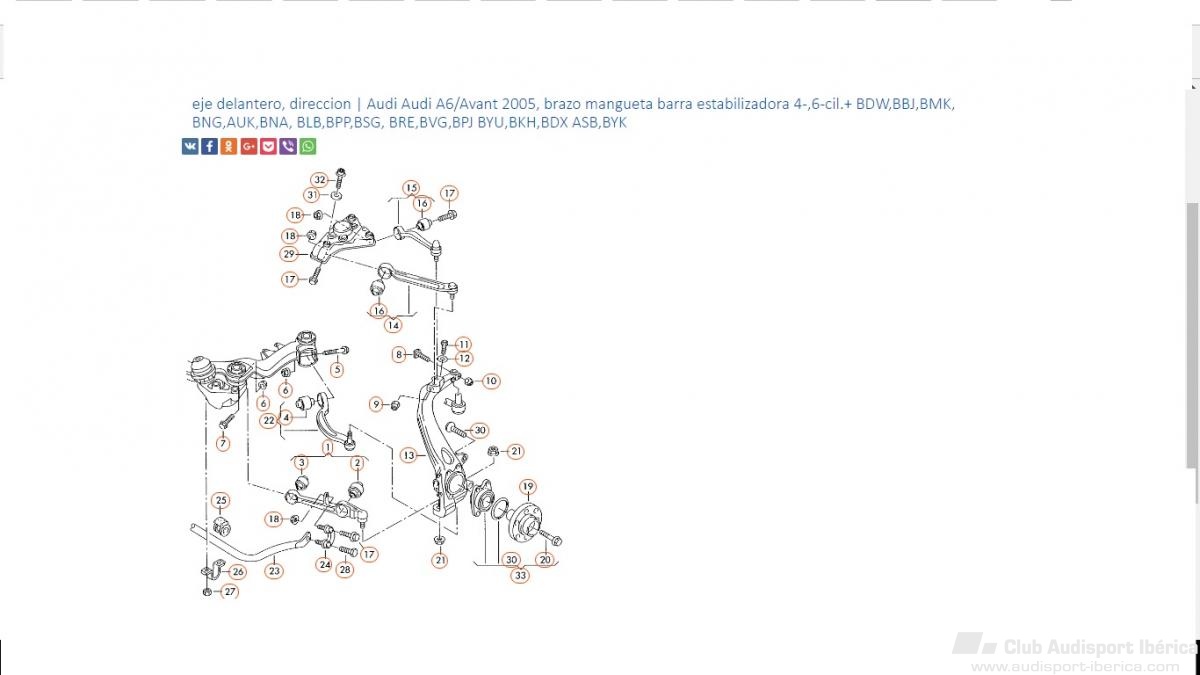

kike77 Publicado 22 de Enero del 2017 Autor Denunciar Publicado 22 de Enero del 2017 Aqui tienes la explicacion; http://www.audisport-iberica.com/foro/topic/306670-brico-cambio-de-silenblocks-brazos-suspension/?hl=brazos Oye, en éste enlace tú puedes ver las imágenes?. Yo es que no me salen y no puedo verlas. Te voy a poner otra vez las imágenes anteriores y si eso algún moderador que las elimine ya que seguro que éstas se ven mejor. Y me dices con la numeración de las piezas a cuales te refieres tú y has cambiado. Ahí van:Eje Delantero A6 C6 Responder
kike77 Publicado 22 de Enero del 2017 Autor Denunciar Publicado 22 de Enero del 2017 Ahora el Eje Trasero A6 C6 Responder
