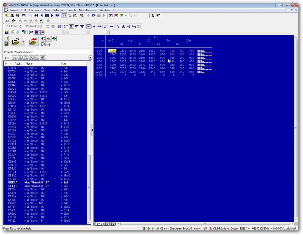

Bien, por la descripción de tu coche, es un 2.0 BKD por lo tanto es un edc16, (no esta de mas subirlo) sin saber nada mas creo que este es tu mapa en winols:winolsori.thumb.jpg.c0df3e613b42ea37a5584795d429bc32.jpg

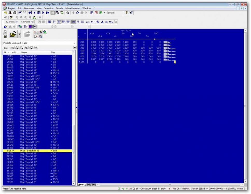

Que debes dejarlo asi:
 o tambien como el mapa de arranque en frio que tienes justo debajo asi:

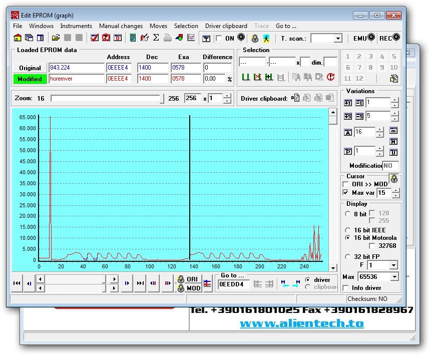

tambien puedes modificarlo con ecm en 2D, y quedaria asi:
