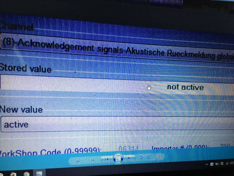

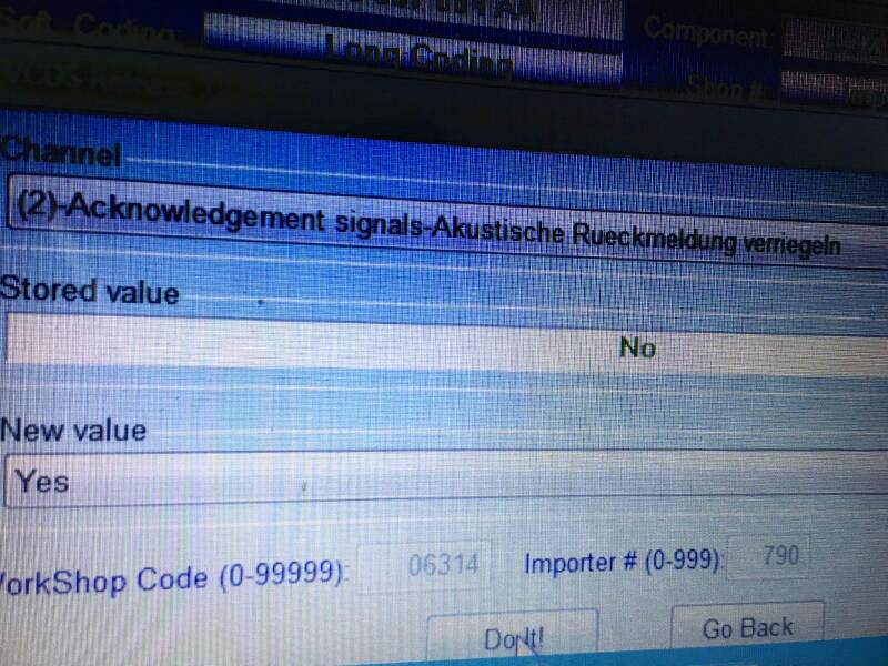

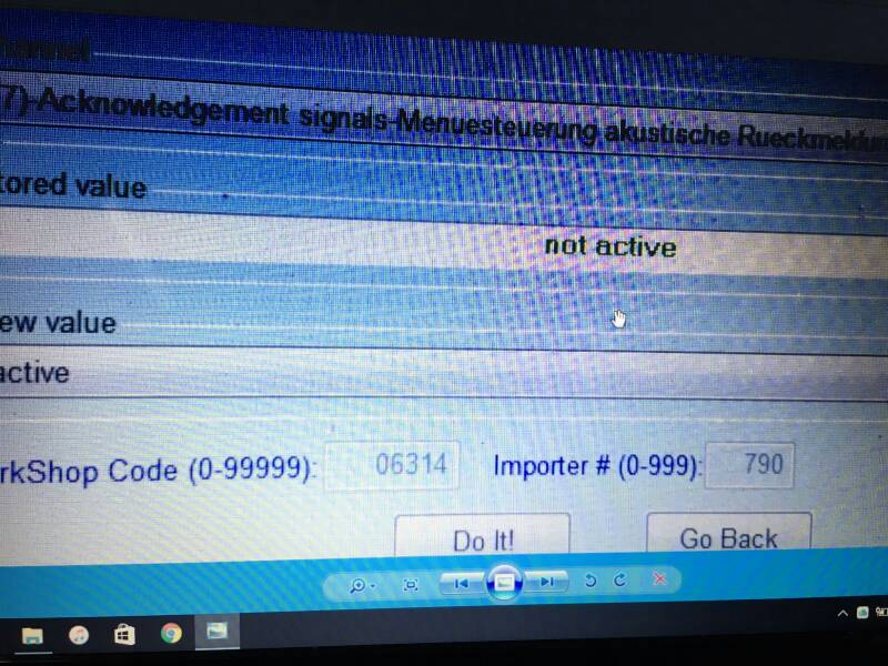

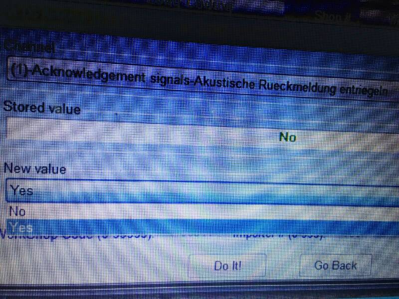

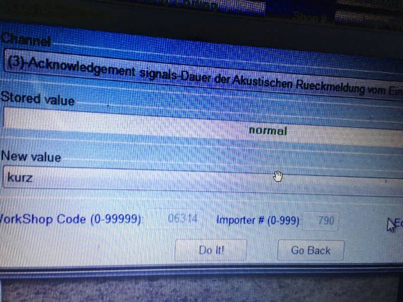

Torvic Publicado 23 de Enero del 2017 Denunciar Publicado 23 de Enero del 2017 Activar pitidos entrar/salir ( coches equipados Sin alarma). Select module. 09-centr.electr. Security access 31347 Desplegamos los siguientes canales y vamos cambiando. Responder
Torvic Publicado 23 de Enero del 2017 Autor Denunciar Publicado 23 de Enero del 2017 En este tambien entramos y modificamos.. aquí es donde le decimos que el sonido será "bocina". Responder

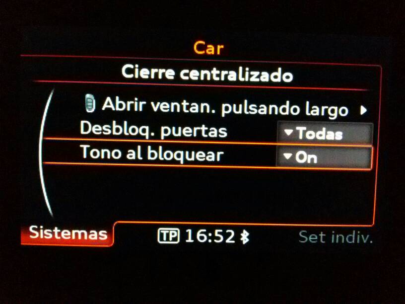

Torvic Publicado 23 de Enero del 2017 Autor Denunciar Publicado 23 de Enero del 2017 Nos aparecerá e.n menu de mmi, CAR, una nueva opción donde podremos activar on/off si queremos que sune o no. Responder

rollover Publicado 23 de Enero del 2017 Denunciar Publicado 23 de Enero del 2017 (editado) Agradezco a Rollrover el soporte que me dió en todo momento y pese a estancarme fué conseguido.No se merecen Victor.. te sobran habilidades para hacerlo tu solito y lo sabes, yo solo te eché el cebo [emoji51] Personalmete yo llevo siempre off, pero alguna vez que aparco en zonas digamos "peculiares" lo activo a modo disuasorio... para q nada se acerque a la constrictor que llevo debajo de los asientos Enviado desde mi iPhone utilizando Tapatalk Editado 23 de Enero del 2017 por rollover Responder
Torvic Publicado 23 de Enero del 2017 Autor Denunciar Publicado 23 de Enero del 2017 Agradezco a Rollrover el soporte que me dió en todo momento y pese a estancarme fué conseguido.No se merecen Victor.. te sobran habilidades para hacerlo tu solito y lo sabes, yo solo te eché el cebo [emoji51] Personalmete yo llevo siempre off, pero alguna vez que aparco en zonas digamos "peculiares" lo activo a modo disuasorio... para q nada se acerque a la constrictor que llevo debajo de los asientos Enviado desde mi iPhone utilizando Tapatalk Ese es el fin..para activarlo en alguna quedada que hay mucho forero 8v que va loco por entrar a ver grillos.. Gracias Rollrover por tu ayuda[emoji106] Responder

Torvic Publicado 23 de Enero del 2017 Autor Denunciar Publicado 23 de Enero del 2017 muy buen aporte torvic, siempre creí que sin alarma no se podían habilitar y está claro que si!! Gracias Fra a ti también.. Me diste una buena solución : Como el pitido es algo escandaloso, el que quiera llevarlo que active solo por vagcom el de cerrar pero el de abrir que lo deje desactivado, asi solo pitará al cerrar. Yo como lo voy a llevar off desde mmi pues lo dejo así.. Un lujo contar con vuestra ayuda.. Responder
