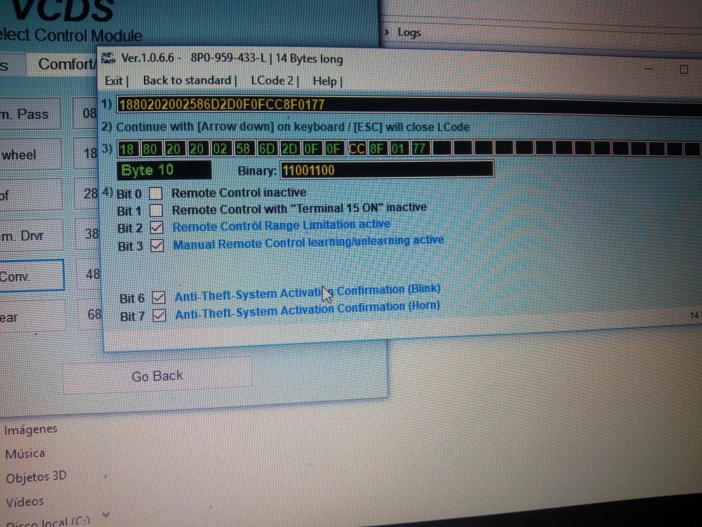

Alexgon Publicado 4 de Julio del 2017 Denunciar Publicado 4 de Julio del 2017 En mi restyling del 2017 me funciona con el vagcom 17.1.3 Responder

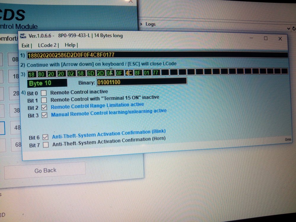

Torvic Publicado 6 de Julio del 2017 Autor Denunciar Publicado 6 de Julio del 2017 En 4/7/2017 a las 20:50, carlos b dijo: Torvic ya me funciona, no se que ha pasado pero empecé de nuevo paso a paso y premio, haciendo lo mismo y siguiendo tus pasos. De todas formas muchas gracias y si vienes o eres de valencia a unas cervezas estas invitado. Ahora voy a ver si activó la bocina como alarma que he visto en el foro. Un saludo Carlos. Nada que agradecer.. digamos que te funciona lo de los pitidos al abrir y cerrar? Responder
Torvic Publicado 6 de Julio del 2017 Autor Denunciar Publicado 6 de Julio del 2017 En 4/7/2017 a las 21:41, Alexgon dijo: En mi restyling del 2017 me funciona con el vagcom 17.1.3 Alexgon, veo que eres de Mataró.. somos casi vecinos ..30kms. Voy a intentarlo de nuevo con el forero Mario y si veo que no puedo activarlo pues a ver si puedes tu. El suyo es un restyling 2017 y ya no se si es mi cable o cual puede ser el problema.. gracias Alexgon por avisar.. Responder
Alexgon Publicado 8 de Julio del 2017 Denunciar Publicado 8 de Julio del 2017 Si lo de los pitidos al abrir y cerrar. El mio tambien es el restyling 2017 ya me diras algo. Lo siento pero no se como se hace lo de la conversar conjunta no se si me explico en plan responde Responder
Torvic Publicado 9 de Julio del 2017 Autor Denunciar Publicado 9 de Julio del 2017 En 8/7/2017 a las 13:00, Alexgon dijo: Si lo de los pitidos al abrir y cerrar. El mio tambien es el restyling 2017 ya me diras algo. Lo siento pero no se como se hace lo de la conversar conjunta no se si me explico en plan responde Pues tendrás que hacer de servicio Técnico y activarlo al forero Mario, porque aunque le sale la pantalla el tono al bloquear, no le pita.. es de Badalona asi que estamos los tres por la misma zona.. gracias Alex.. Responder

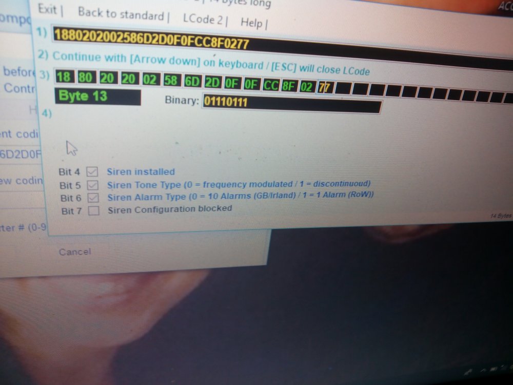

Torvic Publicado 12 de Julio del 2017 Autor Denunciar Publicado 12 de Julio del 2017 Dejo esto anotado.. Bueno pues despues de quedar con Mario, ya hemos detectado que si activais los pitidos, el coche deja de hacer una función que trae de fábrica. Si os dejais una puerta trasera abierta y cerrais con mando, el coche dará confirmarcion de cierre con los intermitentes (cuando no es cierto). Que lo tengais en cuenta... Responder

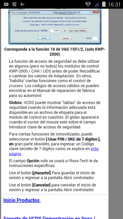

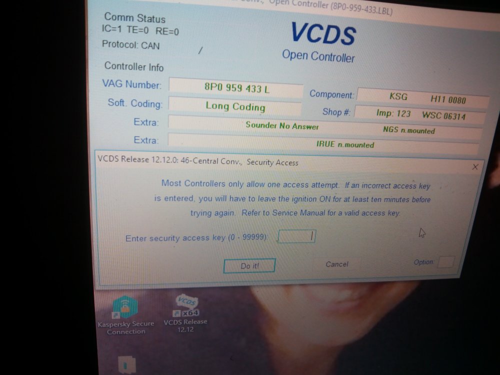

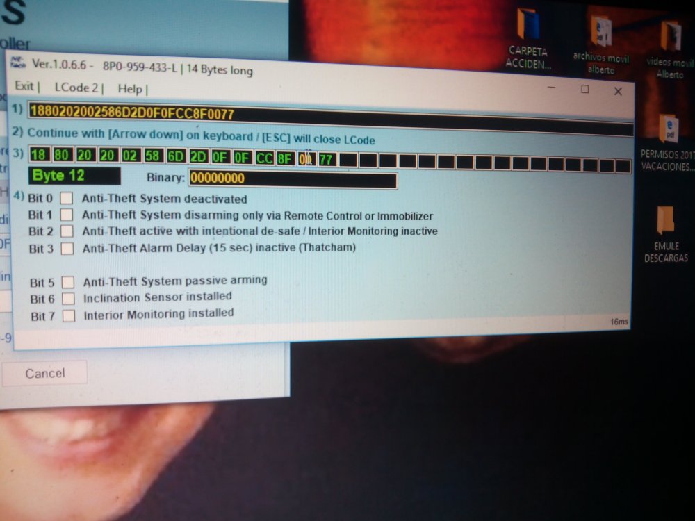

bertoastur Publicado 31 de Diciembre del 2017 Denunciar Publicado 31 de Diciembre del 2017 Up Interesante post!!! Solo falta saber si mi centralita de 2008....se parecerá en algo para el procedimiento a seguir.... Esto es lo que he ido modificando en el módulo 46 creo q con bastante acierto, pero con algunos desconocimientos para conseguir utilizar el claxon tanto para q suene al abrir y cerrar como de alarma acústica, a falta de ir probando x otros módulo e incluso acceder con el security access ....tema este último que desconocía la verdad.... Feliz Navidad a todos!!!! Responder
