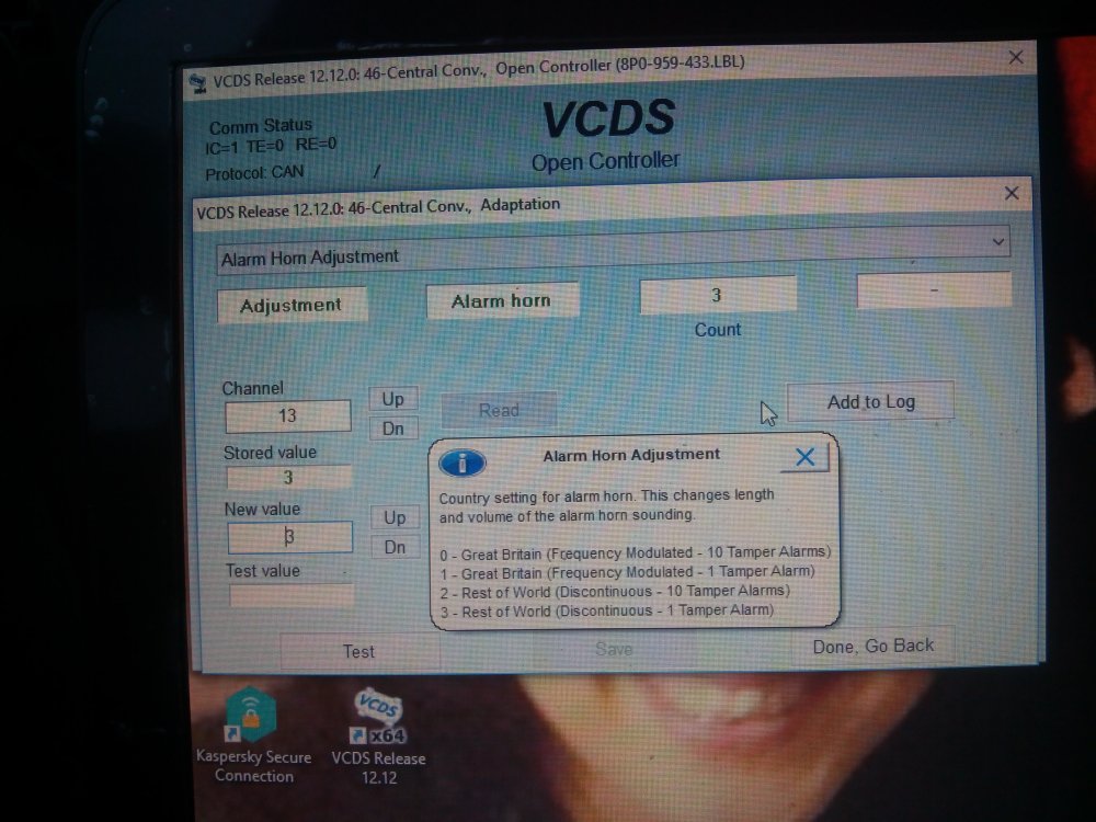

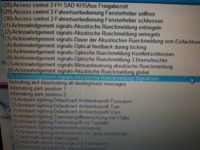

En este tambien entramos y modificamos.. aquí es donde le decimos que el sonido será "bocina".
Yo continuo con mis indagaciones!!!!
Y el resultado.... jajajajaja....nada de nada...le he cambiado el valor al 2, de origen llevaba el 3....pero nada...no suena el claxon....
