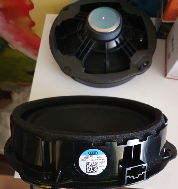

jantoniohdez Publicado 29 de Julio del 2023 Denunciar Publicado 29 de Julio del 2023 En 16/11/2021 a las 17:21, FrA1l3 dijo: bueno tras un buen tiempo de haber hecho este mod y viendo los precios a los que se mueven los altavoces de graves hoy en día, me he decidido a cambiar los graves (woofers) de las puertas delanteros por los del ASS (8V0035415D, la pareja por 42€ puestos en casa). Hay varios compañeros en el hilo que hablan que se nota muchísimo el cambio y he querido probar finalmente. La diferencia con los del equipo básico de serie es que son 4ohm/20W y los ASS son 2ohm/40W. En teoría el doble de potencia. En unos días los instalo y hago pruebas y os cuento el resultado. Hola, estoy muy interesado en este brico y me gustaría cambiar mis altavoces delanteros de 4 ohm y 20W por los de 2 ohm y 40W he leído que aunque no parametrices el mmi a 9VD y lo dejes en básico como en mi caso 8RM, se nota mejoría, quizás después me anime al brico completo, lo que me echa atras es no tener el VCP, peros tengo obdeleven gracias un saludo Responder

FrA1l3 Publicado 1 de Agosto del 2023 Autor Denunciar Publicado 1 de Agosto del 2023 En 29/7/2023 a las 17:12, jantoniohdez dijo: Hola, estoy muy interesado en este brico y me gustaría cambiar mis altavoces delanteros de 4 ohm y 20W por los de 2 ohm y 40W he leído que aunque no parametrices el mmi a 9VD y lo dejes en básico como en mi caso 8RM, se nota mejoría, quizás después me anime al brico completo, lo que me echa atras es no tener el VCP, peros tengo obdeleven gracias un saludo. Hola! Pues hay dos opciones para mejorar el sonido y que me han confirmado varios compañeros. Por un lado si cambias la codificación ya sea vagcom/obdeleven que sale en el brico, mejora el sonido. Si por el otro sólo cambias los altavoces delanteros sin codificar con VCP, mejora el sonido. Si quieres desbloquear el subwoofer y el altavoz delantero central (añadir 2 canales de audio y añadir esos 60W de potencia extra, necesitas hacer el brico completo. El VCP es dificil de conseguir porque requiere suscripción anual y sólo funciona bien el original, los chinos no suelen traer los ficheros de firmware y no te sirve de nada el cable sin ellos. El vagcom/OBDeleven es más fácil que algún compañero cerca te lo pueda prestar o ayudarte. saludos! Responder
