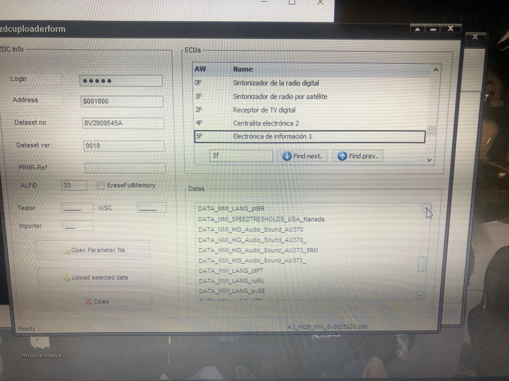

FrA1l3 Publicado 11 de Septiembre del 2019 Autor Denunciar Publicado 11 de Septiembre del 2019 hace 2 horas, rafael collado dijo: Y alguien sabe hacer lo de la codificación con el vcp por que yo lo tengo y no lo sé hacer Buenas y bienvenido al foro. ¿has seguido los pasos del punto 8? Viene explicado imagen a imagen lo que necesitas hacer con VCP. Adicionalmente tienes que cambiar una codificación con el vagcom, que viene justo debajo, también con imágenes. Saludos Responder
rafael collado Publicado 11 de Septiembre del 2019 Denunciar Publicado 11 de Septiembre del 2019 Llegó hasta aquí y ahora cual es de todos min saludo Responder
FrA1l3 Publicado 12 de Septiembre del 2019 Autor Denunciar Publicado 12 de Septiembre del 2019 hace 10 horas, rafael collado dijo: Llegó hasta aquí y ahora cual es de todos min saludo Vale casi lo tienes, tienes que buscar este: Quizás te faltan ficheros zdc porque el scroll es un poco pequeño. Subimos el fichero, se reinicia el MMI y ya lo tenemos cambiado. Ahora codificamos con el vagcom: Módulo 5F --> Long Coding --> Byte 4 --> PR-9VD Con eso ya lo tienes! Responder

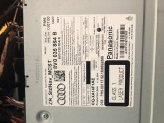

ermal Publicado 13 de Octubre del 2019 Denunciar Publicado 13 de Octubre del 2019 Hi everyone I'm new here and sorry for writing in Inglés, i have 2015 Audi A3 Sportback 8V and i want to add subwoofer and center speaker to my audi and if anyone can help me will be great , I follow the instructions as you explain and i don‘t have that file .zdc my mmi is as shown on imagine. Thank you Responder

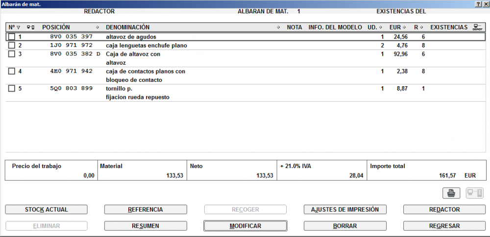

Diplo Publicado 3 de Noviembre del 2019 Denunciar Publicado 3 de Noviembre del 2019 @FrA1l3 por si quieres actualizar a fecha actual los precios de tu brico, según ETKA (acabados de actualizar precios en ETKA, mercado español) en estos momentos son tal que así: Los únicos que no me aparecen con la referencia N90930201 Son los tornillos altavoz central (según tu post inicial, 0,53€/u) Responder
FrA1l3 Publicado 6 de Noviembre del 2019 Autor Denunciar Publicado 6 de Noviembre del 2019 En 3/11/2019 a las 14:43, Diplo dijo: @FrA1l3 por si quieres actualizar a fecha actual los precios de tu brico, según ETKA (acabados de actualizar precios en ETKA, mercado español) en estos momentos son tal que así: Los únicos que no me aparecen con la referencia N90930201 Son los tornillos altavoz central (según tu post inicial, 0,53€/u) muchas gracias, lo he añadido al primer post! Responder
