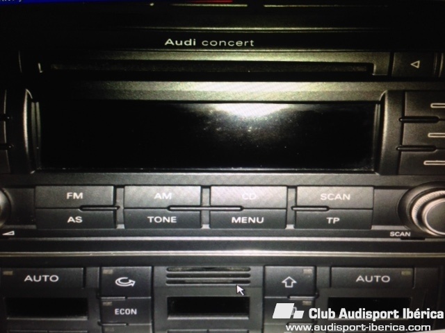

discoverete Publicado 23 de Enero del 2017 Denunciar Publicado 23 de Enero del 2017 Sabria decirme que sistema ,o formula para instalar una toma de USB para una radio concert de A4 B7 del 2007 Responder
discoverete Publicado 23 de Enero del 2017 Autor Denunciar Publicado 23 de Enero del 2017 Adjunto foto de la radio Responder
