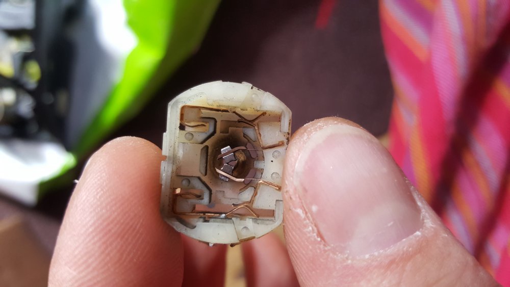

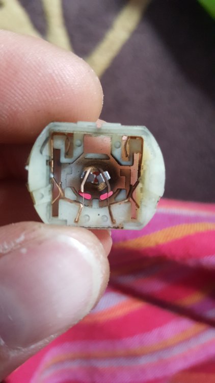

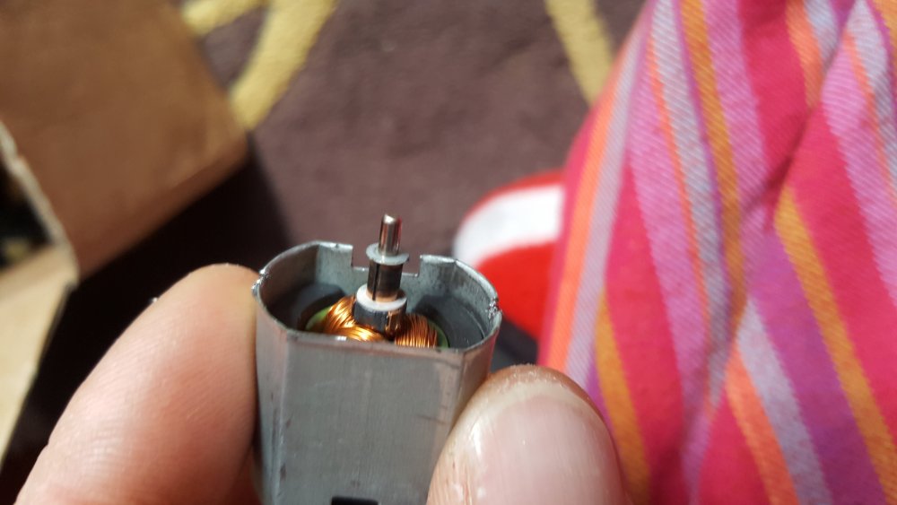

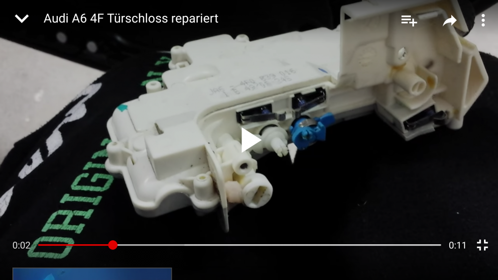

txivory Publicado 16 de Marzo del 2018 Denunciar Publicado 16 de Marzo del 2018 Fallo de la cerradura al 99% yo he tenido que cambiar dos conductor que la compré en aliexpress 42eur es un poco peor calidad que la trasera izquierda que compre en http://www.distribuciones-lcar.es 76 eur y mas calidad y mas parecida a la original. Y si te atreves tu a cambiarla que sepas que se puede hacer sin soltar la ventanilla, yo lo he hecho varias veces . Hay un video tuto en youtube muy majo. Adjunto también unas fotos de uno de los motorcillo que suele fallar y yo creo que suelen fallar los contactos y limpiando y doblando pletinillas para que haga mejor contacto se puede solucionar. Hay veces que no que se sueltan otras piezas. También añado una foto de como tiene que quedar montada. Responder
otissnop Publicado 29 de Abril del 2018 Denunciar Publicado 29 de Abril del 2018 En 16/3/2018 a las 20:23, txivory dijo: Fallo de la cerradura al 99% yo he tenido que cambiar dos conductor que la compré en aliexpress 42eur es un poco peor calidad que la trasera izquierda que compre en http://www.distribuciones-lcar.es 76 eur y mas calidad y mas parecida a la original. Y si te atreves tu a cambiarla que sepas que se puede hacer sin soltar la ventanilla, yo lo he hecho varias veces . Hay un video tuto en youtube muy majo. Adjunto también unas fotos de uno de los motorcillo que suele fallar y yo creo que suelen fallar los contactos y limpiando y doblando pletinillas para que haga mejor contacto se puede solucionar. Hay veces que no que se sueltan otras piezas. También añado una foto de como tiene que quedar montada. Hola, dispongo de un A6 Avant del 2007 y el problema de la cerradura lo he sufrido en las cuatro puertas.... Despues de leer mucho en el foro, descubres que es un mal endemico de Audi durante unos años (A4, A3, A6, etc.. ), no se salva ningun modelo... Tiene solucion. La solucion es desmontar la puerta por completo, hasta poder sacar la cerradura. Desmontar la parte mecanica de la que estan los dos motorcillos, Desmontar los dos motorcillos, LIMPIAR, y volver a montar.... Problema solucionado. El problema proviene de que los contactos que forman parte de los motorcillos son tan pequeños, finos, debiles, etc... que cuando se ensucian un poco son incapaces de transmitir la suficiente corriente para hacer girar el motor (principallmente el del cierre centralizado que es el que mas falla ). Como os he dicho, yo lo he sufrido en las cuatro puertas. Las dos traseras las desmonte yo mismo, ya que son mas pequeñas y faciles de manejar, limpié las cerraduras y problema solucionado. Con las puertas delanteras me acerqué a un chapista, que es amigo, y le pedi que me desmontara las puertas delanteras y me entregara las cerraduras que yo al dia siguiente se las devolveria reparadas y unicamente tendria que volver a montarlas.... el tio alucinó. Asi lo hicimos y tema solucionado... Creedme, en el 95% de los casos, este problema se soluciona asi. Siempre hay casos en que puede ocurrir otras cosas, pero llevo años detras de este tema y la solucion es simple pero engorrosa.... DESMONTAR y LIMPIAR Actualmente dispongo de las cuatro puertas funcionando perfectamente, y por triste que parezca en todo un A6, estoy contentisimo. Un Saludo Responder
