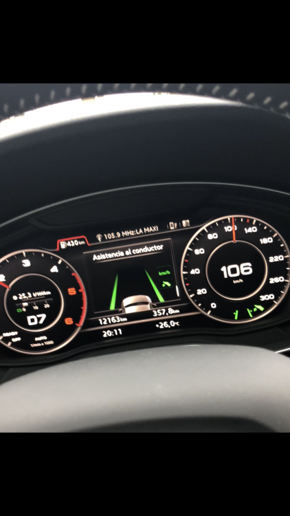

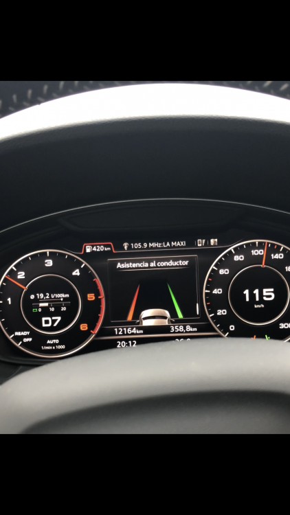

alagar27 Publicado 13 de Junio del 2018 Denunciar Publicado 13 de Junio del 2018 Chicos ya que aqui se esta hablando del line assist para activarlo con lo de la app, los que lo teneis y os funciona deben salir las lineas en naranja y cuando funciona van en verde o estan en gris y cuando superas los sesenta y cinco km hora se pone en naranja y eso. Yo es que he usado el coche pero no he superado los cuarenta y cinco km hora y me salen solo en gris como nada mas arrancar el coche Responder
choto1976 Publicado 13 de Junio del 2018 Denunciar Publicado 13 de Junio del 2018 hace 6 minutos, alagar27 dijo: Chicos ya que aqui se esta hablando del line assist para activarlo con lo de la app, los que lo teneis y os funciona deben salir las lineas en naranja y cuando funciona van en verde o estan en gris y cuando superas los sesenta y cinco km hora se pone en naranja y eso. Yo es que he usado el coche pero no he superado los cuarenta y cinco km hora y me salen solo en gris como nada mas arrancar el coche Las líneas están en gris, cuando superas los 60 o 65km se ponen en verde, si pisas una línea se pone en rojo la parte que pisas y vibra el volante, en naranja a mi no se me han puesto en ningún momento Responder
choto1976 Publicado 13 de Junio del 2018 Denunciar Publicado 13 de Junio del 2018 (editado) Así se vería, en el centro de la pantalla las líneas si no están activas también están grises. En el virtual sí tienes puesto el mapa las líneas las verás verdes cuando se activa, como se ve en la foto 2 Editado 13 de Junio del 2018 por choto1976 Responder
al_mope Publicado 13 de Junio del 2018 Denunciar Publicado 13 de Junio del 2018 (editado) En los que no tenemos virtual, en lugar de grises nos salen en naranja (que significa sistema activo pero que no ha detectado las lineas) y cuando ya las detecta se ponen en verde al igual que pasa en los virtual. Y si pisas alguna linea se pone roja la linea que pisas y vibra el volante. Editado 13 de Junio del 2018 por al_mope Responder
