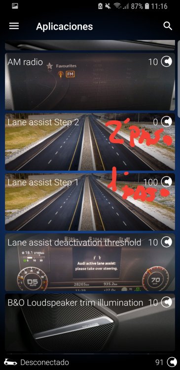

choto1976 Publicado 15 de Junio del 2018 Denunciar Publicado 15 de Junio del 2018 En 15/6/2018 a las 21:44, GaRc1a dijo: Buenas noches. He activado lo del segundo móvil y he puesto 4 parpadeos en los intermitentes, pero no me he atrevido a activar lo de line assist. Me podrías hacer un resumen de donde me tendría que meter para activar esas dos opciones? Me he leído el tema y no me ha quedado muy claro dónde están esas opciones. Gracias y perdona las molestias. Expand A que te refieres con donde te tendrías que meter? Son aplicaciones directas no tienes que hacer más que activar la que pone 1 y cuesta 100 créditos y luego la 2 de 0 créditos, no sé si te refieres a eso u otra cosa Responder

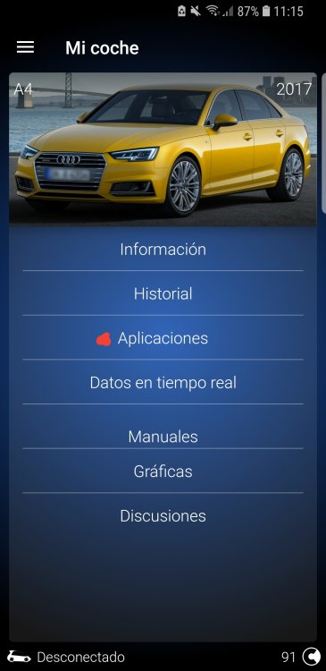

alagar27 Publicado 16 de Junio del 2018 Denunciar Publicado 16 de Junio del 2018 En 15/6/2018 a las 22:56, GaRc1a dijo: Perdonad por mi torpeza, es que he estado enredando y no sé qué pasos debo seguir hasta llegar a la sección donde está esa activación. Gracias. Expand Debes entrar aqui donde te marco y seguir esos pasos Responder
GaRc1a Publicado 16 de Junio del 2018 Denunciar Publicado 16 de Junio del 2018 En 16/6/2018 a las 9:13, alagar27 dijo: Debes entrar aqui donde te marco y seguir esos pasos Expand Muchas gracias, no sabia donde estaba el apartado de aplicaciones jajaja, ya está activado y funciona. Me ha salido el error que comentáis pero se ha quitado al momento, lo próximo sera el smart beam pero me da mas miedo al no tener aplicación directa. ¿Alguna otra activación que merezca la pena?. Saludos Responder
