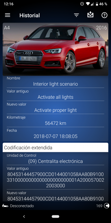

jesus_fernandez_ Publicado 10 de Julio del 2018 Denunciar Publicado 10 de Julio del 2018 En 8/7/2018 a las 0:39, jesus_fernandez_ dijo: Otra aplicación que active es interior light scenario. Pero al abrir con la llave se encienden todas. Abro de la maneta y se apagan todas menos la puerta que abrí. Debería de encenderse al abrir la puerta solamente no? Al quitar el contacto igual se encienden todas. Así funciona realmente. Gracias Nadie sabe nada de esta aplicación? Responder
alagar27 Publicado 10 de Julio del 2018 Denunciar Publicado 10 de Julio del 2018 (editado) Esa aplicacion es para eso, si quieres solo se encienda la de la puerta que abres no se activa nada y hay que tener encendido el boton de arriba el plafon que sale el dibujo de un coche y una puerta abierta. Yo no tengo ese boton conectado ni active esa opcion y al abrir puerta no se me enciende ninguna luz ni la de la puerta que se abre Editado 10 de Julio del 2018 por alagar27 Responder

jesus_fernandez_ Publicado 10 de Julio del 2018 Denunciar Publicado 10 de Julio del 2018 hace 8 horas, alagar27 dijo: Esa aplicacion es para eso, si quieres solo se encienda la de la puerta que abres no se activa nada y hay que tener encendido el boton de arriba el plafon que sale el dibujo de un coche y una puerta abierta. Yo no tengo ese boton conectado ni active esa opcion y al abrir puerta no se me enciende ninguna luz ni la de la puerta que se abre Yo de serie se me encendían todas, y si desactivo el botón del plafon no se encendía ninguna al abrir las puertas. Responder
alagar27 Publicado 10 de Julio del 2018 Denunciar Publicado 10 de Julio del 2018 hace 6 minutos, jesus_fernandez_ dijo: Yo de serie se me encendían todas, y si desactivo el botón del plafon no se encendía ninguna al abrir las puertas. Pues ya lo tendrias activado de serie, yo si desactivo el boton tambien no se me enciende ninguna al abrir y asi lo tengo pero a mi de serie no se me encendia ninguna. Responder
