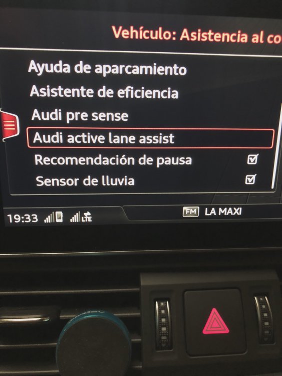

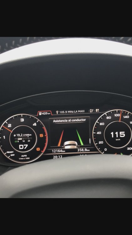

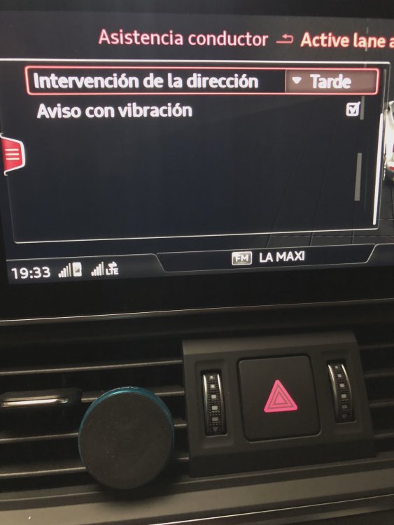

j.jaren Publicado 8 de Junio del 2018 Denunciar Publicado 8 de Junio del 2018 hace 6 minutos, XuLo dijo: Tengo un A5 y he probado: Sound Actor: me dice no connection o similar. Line assist 1&2, no me hace nada, o no sé que debo hacer... El resto mi coche ya lo llevaba activo. A ver si alguien sabe cómo va lo del lunes assist y arroga luz al tema, porque en mi coche no se aprecia cambio alguno. Hola Xulo!! el Line Assist es el asistente de carril en el menú de vehículo seleccionas la Tecla izquierda y vas a asistencia al conductor y se te debe de haber creado un menú que se llama Audi active lane assist es para configurar la vibración del volante y para que avise antes o después, después en el marcador en la ventana de asistencia al conductor se te tienen que haber puesto las dos líneas grises más anchas y ese el el line asist cuando sobre pases los 65 km estas líneas grises se pondrán verdes. Responder

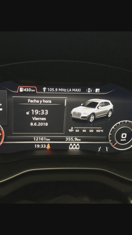

choto1976 Publicado 8 de Junio del 2018 Denunciar Publicado 8 de Junio del 2018 Bueno activado y comprobada, paso unas fotos para ver que funciona y lo que sale en el menu . Responder
