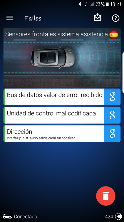

pajaromdb Publicado 10 de Junio del 2018 Denunciar Publicado 10 de Junio del 2018 (editado) Uppss haber que estoy perdido. He activado el line assist y me genera este error. Ojo tambien he activado lo de dar mas caña a las luces. Es lo que he activado hoy. Editado 10 de Junio del 2018 por pajaromdb Responder
alagar27 Publicado 10 de Junio del 2018 Denunciar Publicado 10 de Junio del 2018 hace 13 minutos, pajaromdb dijo: Uppss haber que estoy perdido. He activado el line assist y me genera este error. Ojo tambien he activado lo de dar mas caña a las luces. Es lo que he activado hoy. Yo active line assist y se me fue el error poco despues de activarlo y lo de dar mas caña a luces lo tenia de serie Responder
pajaromdb Publicado 10 de Junio del 2018 Denunciar Publicado 10 de Junio del 2018 Deduzco que cuando tienes algo de serie y vas a activar ya te sale en on. Corrgirme si me equivoco. Yo lo tenia en off, pero lo del limpia si lo tenia en on. Bueno vamos a esperar q den las 10’de la noche y bajare al coche. Sino mañana hago lo de la bateria y sino pues desactivar y listo. Por cierto pregunta del millon a muchos nos da el fallo de los sensores delanteros. Alguien lo ha mirado en el conce? Responder

pajaromdb Publicado 11 de Junio del 2018 Denunciar Publicado 11 de Junio del 2018 Pues nada chicos el error sigue, lo he dejado desactivado y ya vuelta a la normalidad sin errores. Responder
alagar27 Publicado 11 de Junio del 2018 Denunciar Publicado 11 de Junio del 2018 hace 3 horas, pajaromdb dijo: Pues nada chicos el error sigue, lo he dejado desactivado y ya vuelta a la normalidad sin errores. Que raro Responder
pajaromdb Publicado 11 de Junio del 2018 Denunciar Publicado 11 de Junio del 2018 Alagar27 todo lo raro siempre me pasa a mi. Lo he dejado de ayer a la tarde a hoy y nada. Lo unico que no he probado es desconectar bateria. Pero fijo que si lo hago tendria alguna put*dita mas . Responder
Raul A4 Publicado 11 de Junio del 2018 Denunciar Publicado 11 de Junio del 2018 hace 1 hora, pajaromdb dijo: Alagar27 todo lo raro siempre me pasa a mi. Lo he dejado de ayer a la tarde a hoy y nada. Lo unico que no he probado es desconectar bateria. Pero fijo que si lo hago tendria alguna put*dita mas . A mi me sale lo mismo. Yo creo que es porque tengo la gateway fastidiada y no hace la activación. Yo estos errores con la activación no los consigo eliminar Responder
