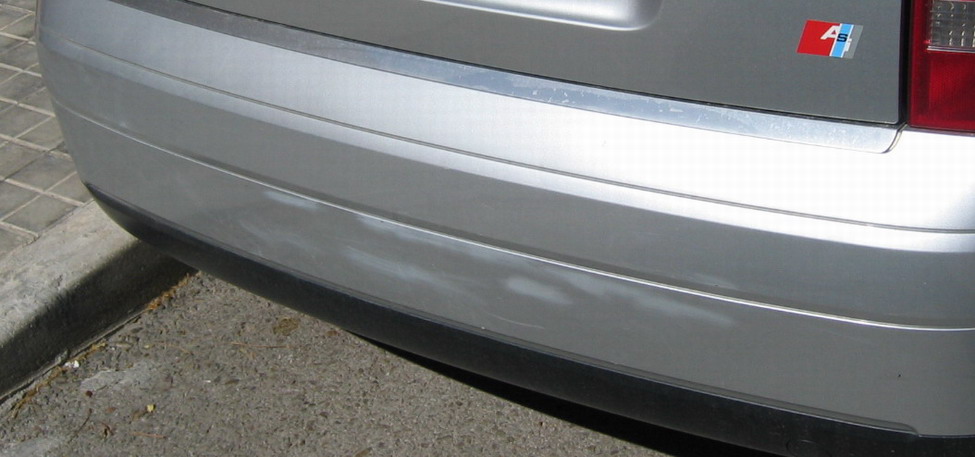

La cuestion es que tenia unos roces en el coche, (no hechos por mi q jode mas) y me he puesto a ver si limpiando se iba algo. El caso es q cansado de frotar, he probado con el Scott Britte y se ha empezado a ir todo! Me he quedado muy contento, pero cundo se ha secado se ve esto... ;):(
El caso es q cuando se moja no se ve! Hay alguna solucion aparte de volver a pintar??
Y lo peor, que como se iba muy bien, pues tambien lo he utilizado para quitar los mosquitos de delante... :flwrs:;);):D

puff la que has laido,pero comos sete ocurre pasar el Scott Britte ,no s eprueba con el polish,pero no ahs leido los post de productos d elimpieza del sub foro a4,alli te pone de todo,paar quitra manchas y rallajos,pregunta alli,pero vamos yo no paso ni el cepillo del lavado como para pasar un estropajo,si la manchas no s equietan haber echado kh7 o el pulimento titanlux pero no un estropajo que levanta todo,bueno mira ahi a ver que te dicen :flwrs:

pos va a ser que pruebes con el Pulimento Tintanlux o el Autoglym ... ;)
pro más me parece que te vá a costar pintar la pieza unos 80 euros si te vas a un taller de xapa y pintura de barrio !!! ;)

NO TE PREOCUPES.que no pasa nada,ahora vuelve a frotar fuerte encima de lo que has jodido,pero con pulimento,volvera a coger el brillo.
hay varios tipos de pulimentos,debastadores,medios y finos,tambien hay
ceras abrillantadoras.
empieza con pulimento desbastador,te quitara gran parte de los arañazos que has hecho con el scotch brite,luego tienes que seguir con el pulimento de grado medio,
luego pulimento fino y encerar.
Te quedara que ni pintado,nunca mejor dicho.

Pues si que la has liado apañero!!!! ;);)
Antes de pintar prueba con pulimento y con cera a ver si soluciona algo (lo dudo) o disimula la liada. :flwrs:

con eso no vale ni el autoglym.madre mia.a pasar por audi y lo q conlleva. :drool: :unsure:

Suerte con el paragolpes, espero q con polish y abrillantador de silicona te mejore algo aunque... bien bien no te va a quedar. Al final una pintadita de pieza
