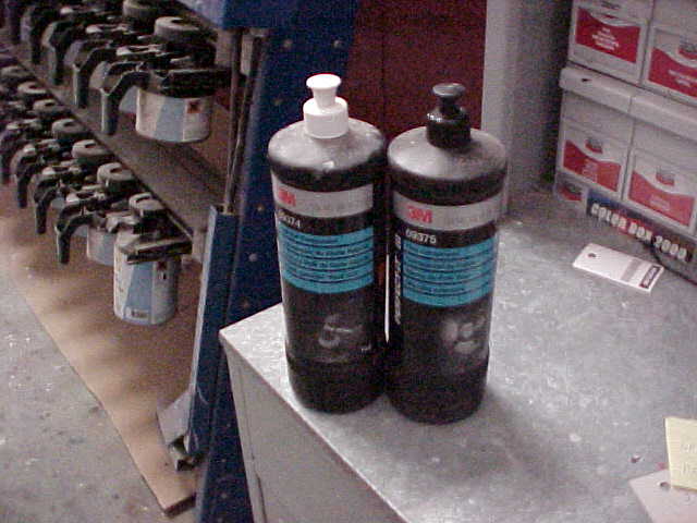

franjgil Publicado 10 de Abril del 2005 Denunciar Publicado 10 de Abril del 2005 Vamos a ver.FRY,ahora tienes tres opciones. 1- Dejarlo como esta. 2-Pulirlo tu mismo. 3-Mandar a un carrocero que te lo pulimente.(alguno te dira que hay que pintar) tengo,un taller de chapa y pintura y te digo que eso queda PERFECTO,solamente que tendras que trabajar un poquito,no es enseñarle el pulimento y listo,hay que frotar exaustivamente las zonas que has lijado con el estropajo. yo,tu iria a una tienda especializada de pinturas de carroceria,taller de confianza, compraria: 1-bote de pulimento de corte rapido 3M REF-09374,para darlo primero,quitara los arañazos que ha echo el estropajo,pero quedara un brillo de aspecto sedoso- mate. 2-bote de pulimento fino 3M REF-09375,para darlo de terminacion,quedara perfecto. Ademas existen,otro pulimento mas fino y una cera de acabado,pero con los dos que te indico anteriormente,QUEDA PERFECTO,te va a sobrar casi los dos botes enteros,tendras pulimento para lo que quieras. para hacerlo rapido,necesitarias una pulidora,si no la tienes,A MANO,mas costoso,pero no imposible. utiliza trapos suaves,uno para cada pulimento y otro limpio para retirar los restos de pulimento. BUENO CON LO QUE HE TARDADO EN DARTE LA EXPLICACION, YA LO HUBIERA HECHO. Responder

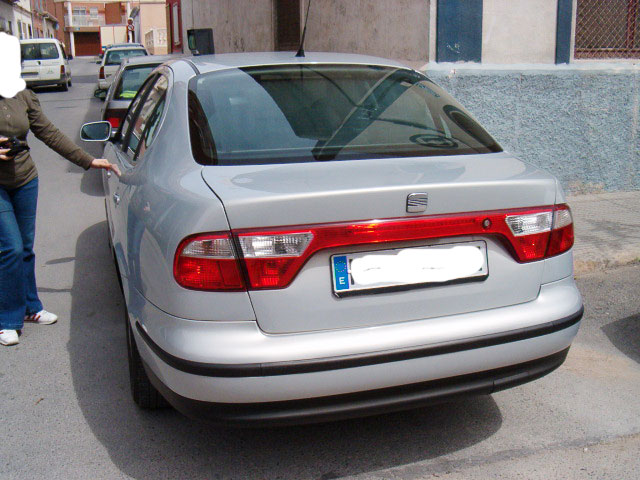

guanterarefrigerada Publicado 10 de Abril del 2005 Denunciar Publicado 10 de Abril del 2005 Poco se pierde en tratar de pulir este desastre,tal y como dice franjgil,y si vuelve a lo suyo,estupendo. SportQuattroLOVE,El kh7(quien dice kh7 dice cualquier otra marca) yo solo lo uso en ocasiones de necesidad,como por ejemplo,haber circulado por autovia/carretera con lluvia,para eliminar esa capa de porqueria de color gris que parece cemento y que cuesta un monton de quitar.Cuatro "chuflás" de desengrasante con el coche humedo,se restriega un poco con esponja,y otra vez nuevo.O tambien en el cristal cuando va lleno de restos de insectos en verano(esos que no salen ni con agua y jabon), o como el toledo de la foto,en manos de mi señora ,la cuál está convencida de que los coches andan impulsados por magia,y que se limpian solos .De estar a la intemperie, viajes ocasionales, porqueria del garage, lluvia con barro,etc...se agradece una mano del kh7. De hecho,se queda como recien abrillantado. Los resultados mas espectaculares se obtienen en coches blancos y en los grises (sin menospreciar el acabado de los demás colores). Aún ASI, tal y como he dicho ya muchas veces, el espectacular resultado que se obtiene no debe animarnos a usarlo a diario(si,hay gente que lava el coche a diario) ya que, quien sabe, puede ser que alguien haga alguna locura "lavatoria. De todas formas,yo uso el desengrasante desde hace dos años de continuo en el toledo(y en el audi,cuando circulo con lluvia) y ocasionalmente los anteriores tres, y parece un espejo,sin ni una sola marca ni desconchón ni ná de ná. En el lavadero donde lavo mis autos, tienen un gran cubo con desengrasante mucho más fuerte que el kh7(el cuál he usado alguna vez que olvidé el mio) donde mojan las esponjas para restregar en los coches a lavar,y hasta la fecha, nada de nada en cuanto a incidencias,es más, son famosos por hacer "milagros" en limpieza de vehiculos. Siento no poder ir a Ocaña y que nos conozcamos todos, pero me pilla un poco retirado,además de que los fines de semana los usamos para contabilidad y ordenar papeles.Una lastima, ya que estamos deseando tener alguna semana de vacaciones ...algun año Responder

oxygeno Publicado 10 de Abril del 2005 Denunciar Publicado 10 de Abril del 2005 bote de pulimento de corte rapido 3M REF-09374 Es el mismo bote que usa "mi chapista particular" y hace milagros. Hombre...en su justa medida. Me lo ha recomendado para darle cera al coche, que ya ha perdido el brillo. Me recomendó que fuera a una tienda de autorecambios, lo comprara (el de acabado) y un rollo de algodón y ... A FROTAR!!! Haz lo que te Franjgil y seguro que la cosa mejora. Un saludo. Oxygeno Responder

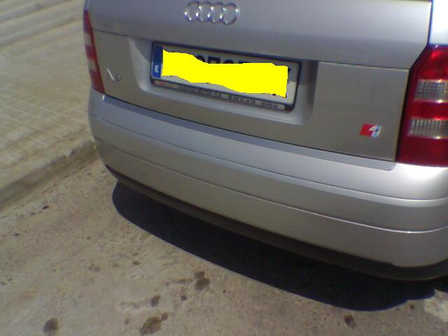

Fry Publicado 4 de Junio del 2005 Autor Denunciar Publicado 4 de Junio del 2005 Bueno, pues al final consegui arreglar el estropicio! No lo he hecho con los productos 3m porque no los he conseguido, pero si lo he logrado con el renovador de pintura autoglym y con la cera de la misma marca. El resultado es sorprendente!! Y ya puestos, enceré el coche, y esta como nuevo! El producto es este y la cera de la misma marca: Responder

Fry Publicado 14 de Junio del 2005 Autor Denunciar Publicado 14 de Junio del 2005 (editado) Bueno, aqui van unas fotos del despues, aunque la calidad de la foto es malisima (movil), ha quedado genial. Edito: Para quitar la matricula Editado 14 de Junio del 2005 por Fry Responder
