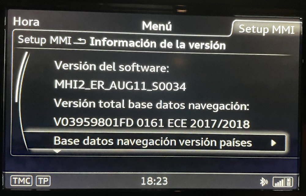

Villarmentero Publicado 20 de Diciembre del 2020 Denunciar Publicado 20 de Diciembre del 2020 Hola a todos. Acabo de comprar un audi A7 de 2015 con esta version del software. La verdad es que estoy un poco perdido. Puedo actualizar a carplay? Saludos Responder
Chorrog Publicado 20 de Diciembre del 2020 Denunciar Publicado 20 de Diciembre del 2020 Si. Responder
Bossweb Publicado 20 de Diciembre del 2020 Denunciar Publicado 20 de Diciembre del 2020 (editado) hace 5 horas, Villarmentero dijo: Hola a todos. Acabo de comprar un audi A7 de 2015 con esta version del software. La verdad es que estoy un poco perdido. Puedo actualizar a carplay? Saludos Bienvenido al foro compi!! 🖐 Y enhorabuena por la adquisición Respecto a tu duda, efectivamente, tienes un MMI Mib2, así que se podría activar totalmente de fábrica y como de origen Pásate unas fotos para presentar al cochecito Editado 20 de Diciembre del 2020 por Bossweb Responder
