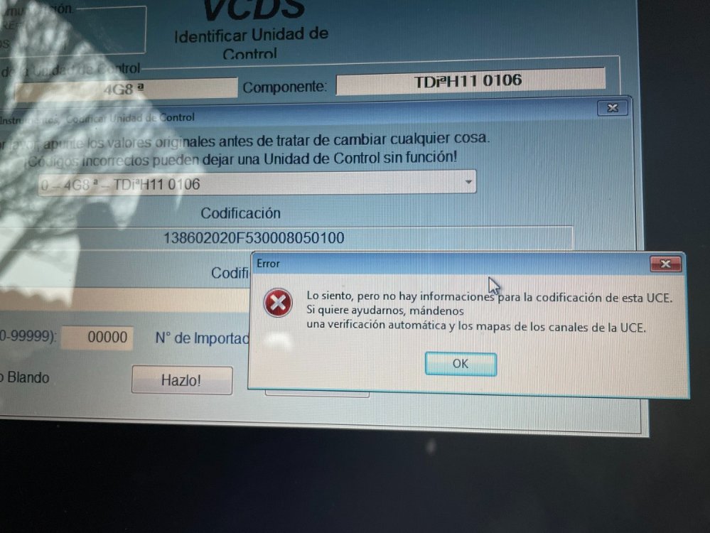

Villarmentero Publicado 28 de Enero del 2021 Denunciar Publicado 28 de Enero del 2021 Hola a Todos, ya tengo el cable vagcom v20.4.2 y he intentado hacer alguna modificacion al coche, pero no he tenido suerte. Me lo reconoce bien pero cuando entro en algun menú me pone el mensaje de la foto. Qué hago mal? gracias Responder
Bossweb Publicado 28 de Enero del 2021 Denunciar Publicado 28 de Enero del 2021 hace 13 minutos, Villarmentero dijo: Hola a Todos, ya tengo el cable vagcom v20.4.2 y he intentado hacer alguna modificacion al coche, pero no he tenido suerte. Me lo reconoce bien pero cuando entro en algun menú me pone el mensaje de la foto. Qué hago mal? gracias Has comprobado que el VCDSLOADER.exe lo has copiado correctamente en la ruta de instalación? Y luego a su vez, has sacado un acceso directo de ese EXE al escritorio? Si no ejecutas ese ejecutable, lanzarás el ejecutable original y no te funcionará correctamente el VAGCOM Responder

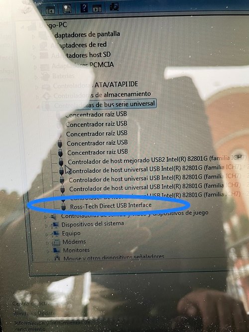

Bossweb Publicado 29 de Enero del 2021 Denunciar Publicado 29 de Enero del 2021 @Villarmentero asegurate tambien que el driver de Ross-Tech del VAGCOM se haya instalado bien, porque no seria la primera vez que falla Vete al administrador de dispositivos, y comprueba que en el apartado de "Controladoras de bus serie universal" te aparezca algo de Ross-Tech, si no, es que no lo tienes bien instalado Responder

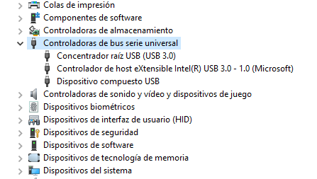

Villarmentero Publicado 29 de Enero del 2021 Denunciar Publicado 29 de Enero del 2021 He mirado el controlador y está bien. Lo he intentado varias veces y nada. El caso es que me reconoce bien el cable y el coche, paso el test del coche y no me da errores. Este erro me sale cuando entro en codificacion larga para activar o desactivar los bites. Que puedo hacer? Responder
Villarmentero Publicado 30 de Enero del 2021 Denunciar Publicado 30 de Enero del 2021 He probado de todo, reinstalar, cambiar de portatil, enchufar arrancado, parado,.... y nada Cada grupo me sale un mensaje. Os adjunto los mensajes que me salen, pienso que es el cable que no va bien, aunqie lo reconoce bien y el test del coche da correcto. (es de aliexpress) Responder
