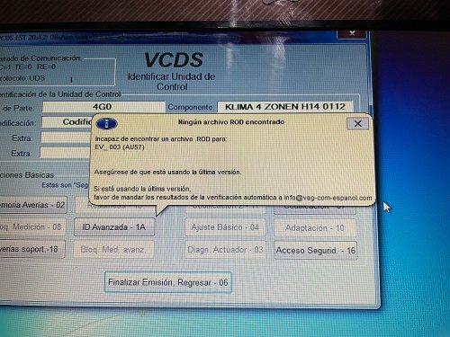

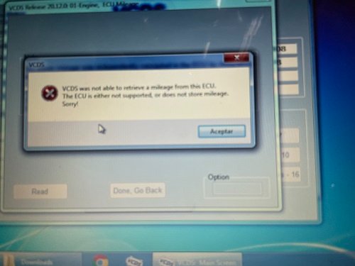

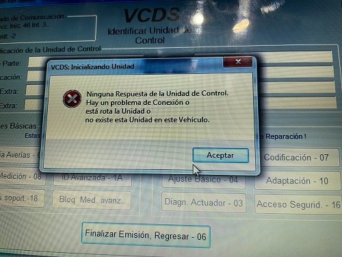

Bossweb Publicado 30 de Enero del 2021 Denunciar Publicado 30 de Enero del 2021 En 30/1/2021 a las 16:44, Villarmentero dijo: He probado de todo, reinstalar, cambiar de portatil, enchufar arrancado, parado,.... y nada Cada grupo me sale un mensaje. Os adjunto los mensajes que me salen, pienso que es el cable que no va bien, aunqie lo reconoce bien y el test del coche da correcto. (es de aliexpress) Expand Si estas seguro que se instala bien, sin errores, y luego el activado y ejecutable usas el correcto, puede que sea el cable y más si en otro portátil te hace lo mismo Tienes el instalador en inglés de tu versión? Prueba a instalarlo en inglés, que además de ser más rápida, a la hora de buscar luego códigos o nombre de errores, viene mejor Responder
Villarmentero Publicado 30 de Enero del 2021 Denunciar Publicado 30 de Enero del 2021 En 30/1/2021 a las 16:52, Bossweb dijo: Si estas seguro que se instala bien, sin errores, y luego el activado y ejecutable usas el correcto, puede que sea el cable y más si en otro portátil te hace lo mismo Tienes el instalador en inglés de tu versión? Prueba a instalarlo en inglés, que además de ser más rápida, a la hora de buscar luego códigos o nombre de errores, viene mejor Expand voy a probar en ingles a ver Responder
Villarmentero Publicado 30 de Enero del 2021 Denunciar Publicado 30 de Enero del 2021 Nada, los mismos mensajes pero en ingles. El caso es que al instalar ha tardado más, como que descomprimía más archivos, pero nada. Vaya m**** Responder
Bossweb Publicado 30 de Enero del 2021 Denunciar Publicado 30 de Enero del 2021 En 30/1/2021 a las 19:06, Villarmentero dijo: Nada, los mismos mensajes pero en ingles. El caso es que al instalar ha tardado más, como que descomprimía más archivos, pero nada. Vaya m**** Expand A mí las instalaciones en inglés me tardan muchísimo menos que las de en español, pero luego funcionan igual Pues tiene toda la pinta de que el cable pueda estar mal , porque si encima te da errores al entrar en varios módulos... Responder

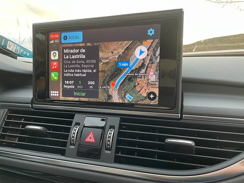

Villarmentero Publicado 1 de Febrero del 2021 Denunciar Publicado 1 de Febrero del 2021 Bueno pues ya tengo el carplay funcionando en mi A7 2016, y unas cuentas actiavaciones mas con el BODeleven gracias a @Bossweb La verdad es que queda muy chulo ver el googlemaps y que te lea los ********* Responder
Bossweb Publicado 1 de Febrero del 2021 Denunciar Publicado 1 de Febrero del 2021 En 1/2/2021 a las 21:37, Villarmentero dijo: Bueno pues ya tengo el carplay funcionando en mi A7 2016, y unas cuentas actiavaciones mas con el OBDEleven gracias a @Bossweb La verdad es que queda muy chulo ver el googlemaps y que te lea los ********* Expand Gracias crack Le has quitado unos cuantos años tecnológicos de encima ... Ahora ya sí que si, le has puesto la guinda a ese pedazo de bicho Responder
