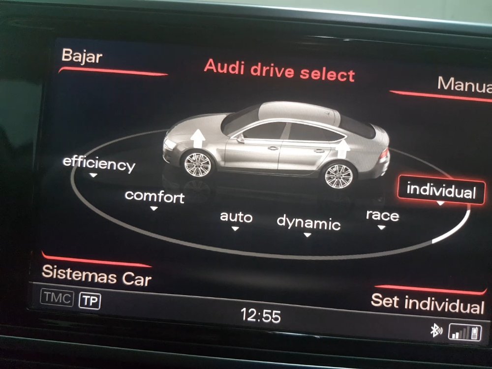

tonicobreti Publicado 8 de Diciembre del 2021 Autor Denunciar Publicado 8 de Diciembre del 2021 Hola a todos. Me alegra saber que despues de tanto tiempo aun se sigue visitando mi post. He seguido activando cosas nuevas pero por motivos personales no tengo mucho tiempo. Si alguien quiere tener el modo Race en su MMI es muy facil Responder
