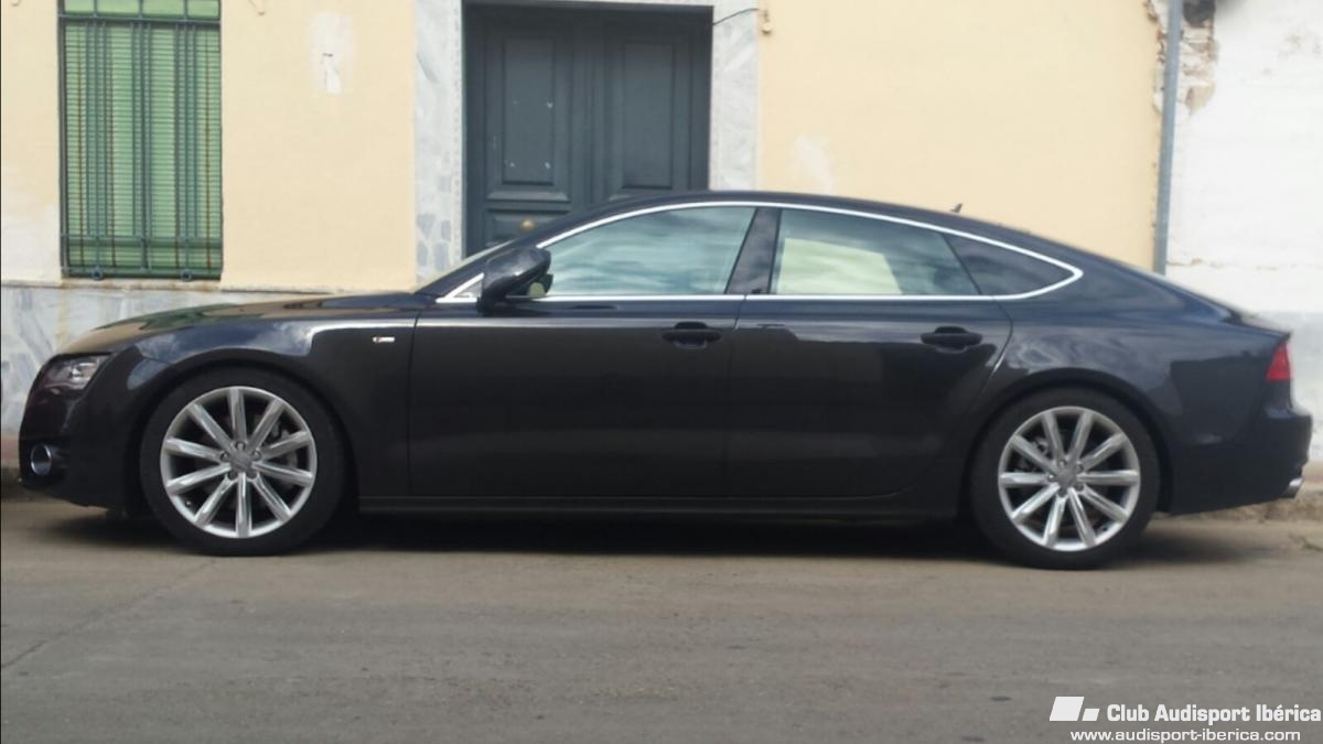

TiToA3 Publicado 18 de Febrero del 2017 Denunciar Publicado 18 de Febrero del 2017 Que grande eres Toni!!!, La gente que vaya entrando y se encuentre todo esto así de fácil y ordenado no va a ser consciente de la de tiempo que hemos perdido algunos hasta conseguirlo, ojalá me lo hubieran puesto a mi asi todo. Pero a lo que vamos, que bien le sienta esa bajadita a nuestros gordos, adjunto una foto comparativa con 15mm de bajada. Responder

tonicobreti Publicado 18 de Febrero del 2017 Autor Denunciar Publicado 18 de Febrero del 2017 Aquí despues de la bajada Responder

imtinmen Publicado 4 de Marzo del 2017 Denunciar Publicado 4 de Marzo del 2017 La bajada es general en todos los modos o solo en l posición Dynamic. Cuando le dais a subir la suspension a tope sigue subiendo lo mismo? O se queda esos 15-16mm mas bajo... Saludos Responder
tonicobreti Publicado 4 de Marzo del 2017 Autor Denunciar Publicado 4 de Marzo del 2017 Está mas bajo esos 15mm en todos los modos. Pero si le das a subir en manual evidentemente sube a su posicion más alta. Responder
TiToA3 Publicado 6 de Marzo del 2017 Denunciar Publicado 6 de Marzo del 2017 Afecta a todos los modos Toni, pero si le das a "subir" se queda 15mm más bajo que antes en la misma posición, es decir, no se queda tan alto como en su posición original. Responder
