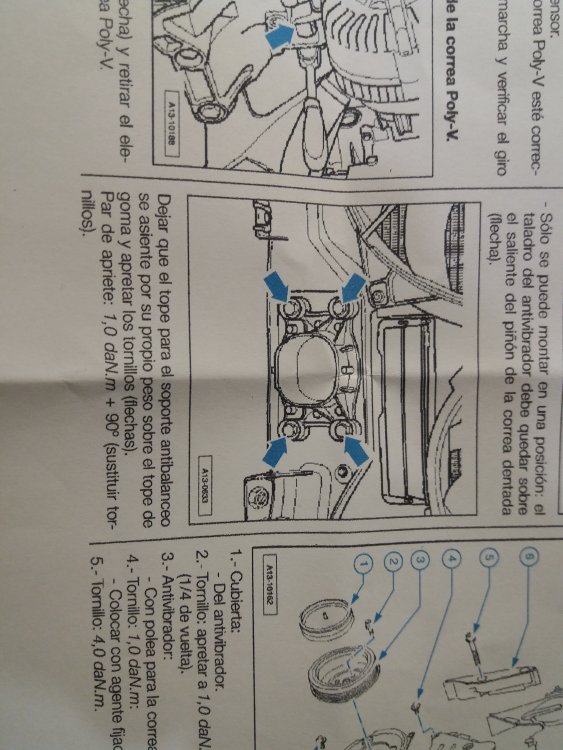

Buenas, me he metido debajo del coche a ver si encontraba la causa de ciertos ruidos y creo que los he encontrado, pero he visto este soporte hecho polvo y creo que es del que se habla en el hilo y que se ve en el video en el minuto 2:40.
Por lo que leo solo se cambia la goma no?
Hay que sujetar motor o algo al aflojar?
Hay que soltar los tornillos de la parte que da hacia el motor y la de lamparte que da hacia el ventilador y ya está?
