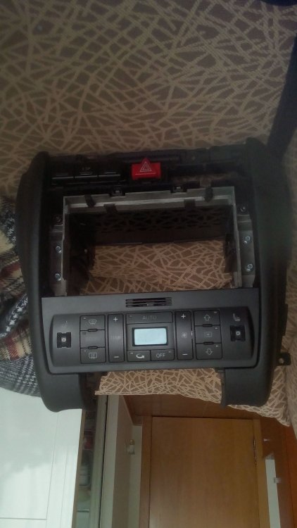

Xandre_rider Publicado 15 de Mayo del 2017 Autor Denunciar Publicado 15 de Mayo del 2017 Y mas cositas, no me costo ni nada encontrar el clima para Doble din y asientos calefactables Responder
