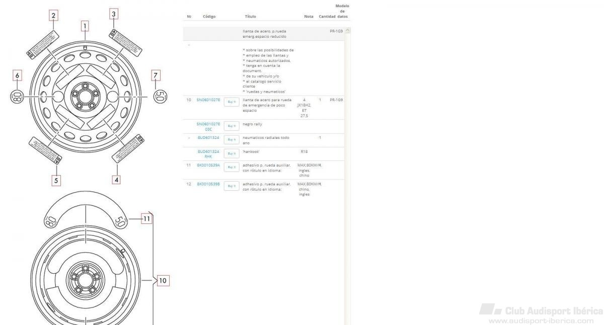

matraca Publicado 2 de Febrero del 2017 Denunciar Publicado 2 de Febrero del 2017 5N0601027E Responder
