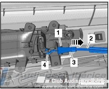

Grial Publicado 29 de Enero del 2017 Denunciar Publicado 29 de Enero del 2017 Por fuera tampoco puedes?? Igual el tema está en que al quitar el panel, se te ha salido el gancho del cable bowden que va a la maneta, compruébalo... Te dejo una imagen. Saludosss Responder

durango96 Publicado 29 de Enero del 2017 Denunciar Publicado 29 de Enero del 2017 tineo se refiere al conector negro que esta en la puerta por la que pasan los cabes desde el pilar a la puerta. entiendo que has girado el botón del interior de la puerta para que los niños no puedan abrir desde dentro y que tiene desmontado el guarnecido de la puerta, es muy raro que desde fuera no puedas abrir la puerta. prueba esto, en la foto que he puesto se ve el panel desmontado de la puerta, hay un panel de observación de goma, sácalo desde hay podrás ver la cerradura y sus dos cables, uno que va de la manta exterior a la cerradura y otro que va de la cerradura al tirador de la puerta interior, que es la foto que ha puesto Grial, tu problema es mecánico, prueba a tirar del cable de la maneta a cerradura Responder
Tineo Publicado 29 de Enero del 2017 Denunciar Publicado 29 de Enero del 2017 Pues sí, debería abrir tirando del cable de maneta exterior como dice Durango Responder
