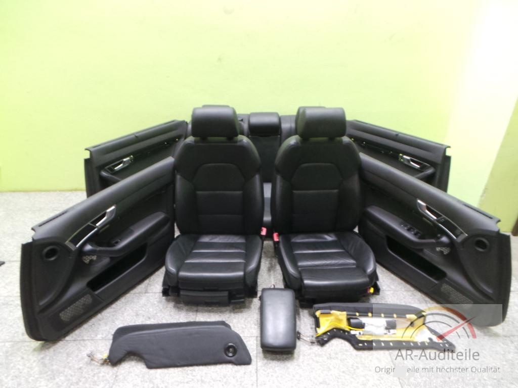

toreA6 Publicado 29 de Enero del 2017 Denunciar Publicado 29 de Enero del 2017 Buenas noches. Junto con otros accesorios S-Line, estoy esperando tambien un juego completo de asientos de cuero y tapizados de puertas. Voy a intentar hacer yo el cambio, y me interesaria saber si en el momento de desconectar los cables de los airbags, hace falta desconectar la bateria o no, y también si saldrá algun tipo de error en el cuadro de mandos que me tenga que hacer ir al conce a hacer reset. Hace unas semanas cambie el volante y por aquí leí que saldría error, pero no fue así, solo momentaniamente se quedaron encendidas las luces de la suspension pneumatica y control de tracción, pero a los pocos metros se apagaron (eso si, tardé solo un par de minutos en hacer la operación y de tener la batería desconectada). Estos son los asientos: Saludos Responder

toreA6 Publicado 30 de Enero del 2017 Autor Denunciar Publicado 30 de Enero del 2017 Tienen muy buena pinta y el precio creo que está bien. 580€ todo el conjunto, pero a sumar 200€ de portes (Alemania), o sea total 780€ A ver como llegan y si tengo alguna sorpresa Responder
toreA6 Publicado 3 de Febrero del 2017 Autor Denunciar Publicado 3 de Febrero del 2017 Ya han llegado los asientos. Todo correcto, un palet entero de piezas!!! Ahora toca montarlos. Sabe alguien como se sacan los respaldos posteriores? Són abatibles (tengo un AVANT) Gracias Responder
