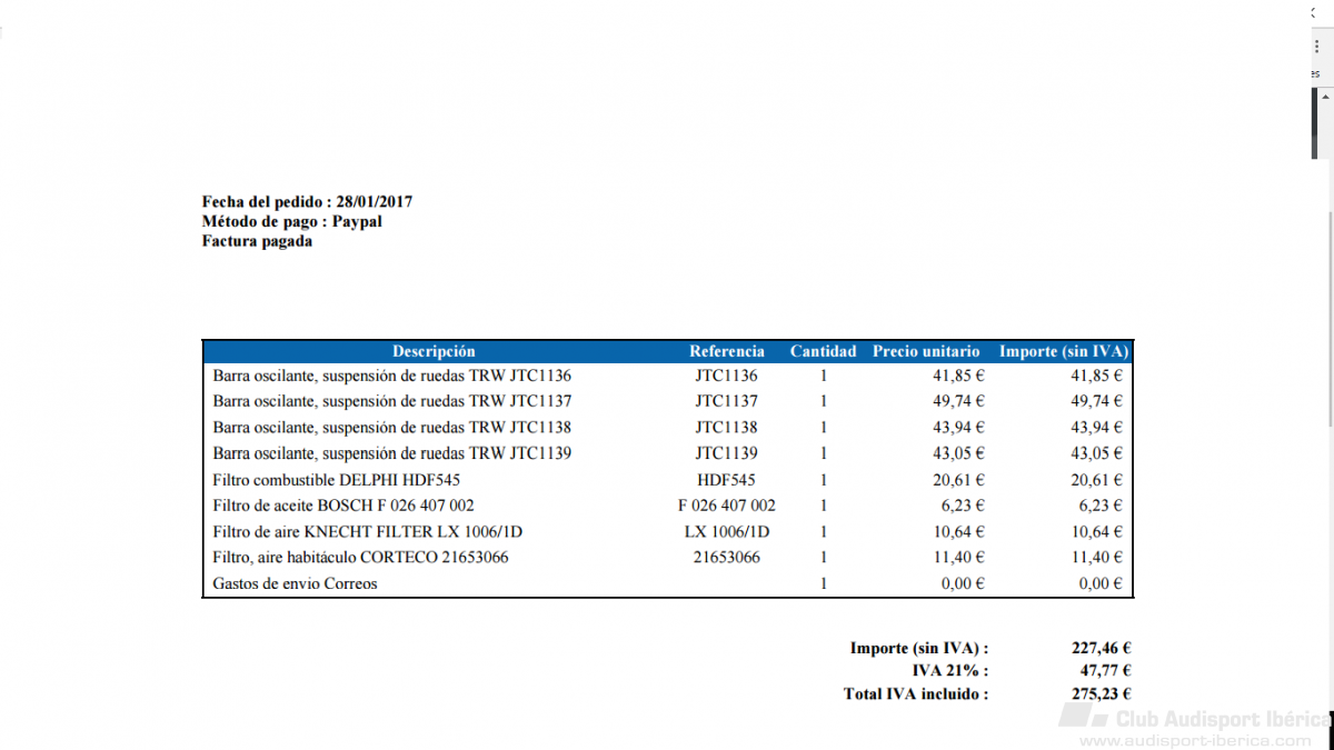

kike77 Publicado 5 de Febrero del 2017 Autor Denunciar Publicado 5 de Febrero del 2017 Buenas javier, yo ya se de que. Es de los silenkblock de los brazos superiores suspensión o dirección. Fíjate bien y si están mal los verás con alguna grieta o en mal estado. El mecanico dio una vuelta y no sabia de q era. Le echo un producto como un spray dio una vuelta y se acabó el ruido a colchón viejo. Además se me ha juntado la bombacha de la dirección q ha petado. Así q he comprado ya todas las piezas. Brazos, Bomba dirección, correa poly v, bomba de agua, rodillos inversores, rodillo tensor. Vamos unos 600 en piezas más liquido de dirección, anticongelante y alineación. Y tb me toca cambiar ATF q ya hace los 60000km y patina el embrague q me lo dijo el mecanico. Así q vaya hos.... Falta la mano de obra q creo q me saldrá barata ya q me lo hace un amigo mecánico. Así q es lo q os puedo decir. Lo q no sé si para cambiar correa y tensores y bomba agua... hace falta desmontar el frontal del coche. Os adjunto REF. de las piezas que nunca vienen mal. Responder

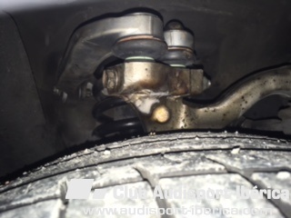

kike77 Publicado 11 de Marzo del 2017 Autor Denunciar Publicado 11 de Marzo del 2017 Buenas, oye alcoscar me podias decir como tiene el tornillo de las rotulas de suspension o de direccion que a veces se suelda, del tuyo?. Si la tuerca va hacia el interior del coche o apunta hacia el frente hacia el foco. Por que mi mecanico se puso a cambiarla hacia afuera, es decir, hacia la defensa y no fue capaz ya que lleva posicion, según me dijo, por lo que se quedó hacia el interior. Responder
alcoscar Publicado 12 de Marzo del 2017 Denunciar Publicado 12 de Marzo del 2017 La tuerca va entre el soporte de la rotula de la dirección y el soporte de las rotulas de los brazos Responder
kike77 Publicado 12 de Marzo del 2017 Autor Denunciar Publicado 12 de Marzo del 2017 (editado) Me refiero al tornillo que sujeta las 2 rótulas. Envío fotos. El tornillo va hacia atrás. Cómo va el tuyo?. Editado 12 de Marzo del 2017 por kike77 Responder
