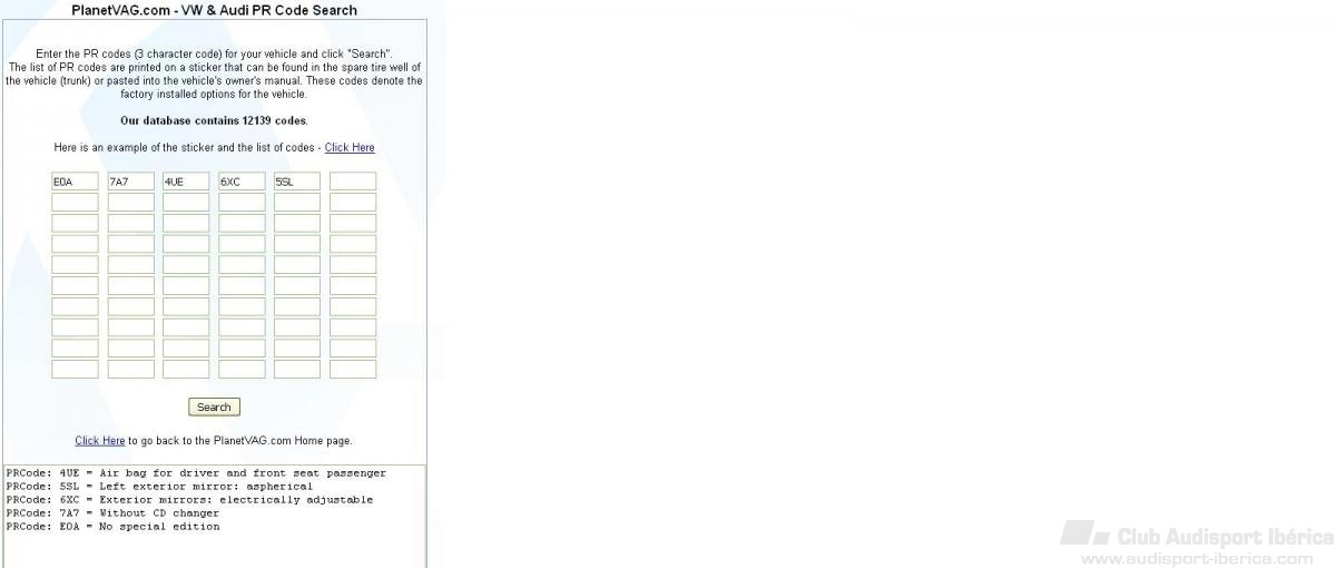

matraca Publicado 2 de Febrero del 2017 Denunciar Compartir Publicado 2 de Febrero del 2017 Me falta tiempo, lo siento, si puedes sigue mirando tu http://prsearch.planetvag.com/ Un saludo Responder Enlace al comentario Compartir en otros sitios web More sharing options...
Ronqui Publicado 3 de Febrero del 2017 Autor Denunciar Compartir Publicado 3 de Febrero del 2017 buenas noches y muchas gracias matraca, ya lo he mirado. un saludo a todos Responder Enlace al comentario Compartir en otros sitios web More sharing options...
