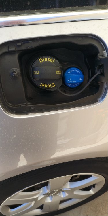

Tioperico Publicado 13 de Junio del 2019 Denunciar Publicado 13 de Junio del 2019 Continuando con el hilo, os confirmo que el tapón de AdBlue de un Audi A4 allroad del año 2018 “SI” vale para nuestros Audis A6. Esta mañana lo he probado en mi coche y va a la perfección !!! Además el funcionamiento es como el tapón de combustible, con rosca de seguridad. Subo foto: Responder

TTquattro Publicado 13 de Junio del 2019 Denunciar Publicado 13 de Junio del 2019 hace 1 hora, Tioperico dijo: Continuando con el hilo, os confirmo que el tapón de AdBlue de un Audi A4 allroad del año 2018 “SI” vale para nuestros Audis A6. Esta mañana lo he probado en mi coche y va a la perfección !!! Además el funcionamiento es como el tapón de combustible, con rosca de seguridad. Subo foto: Hola, Es el mismo que he comprado yo, la referencia es la que he indicado, 25 € + IVA. Saludos, Responder
Tioperico Publicado 13 de Junio del 2019 Denunciar Publicado 13 de Junio del 2019 hace 2 horas, TTquattro dijo: Hola, Es el mismo que he comprado yo, la referencia es la que he indicado, 25 € + IVA. Saludos, Genial...ahora ya sabemos que también lo montan Audis. Y desde luego, como bien dices, es infinitamente más práctico !!! Responder
