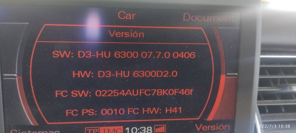

Buenas noches, acabo de adquirir un D3 año 2003, adjunto envio foto de los serials de soft y hard que monta, me he bajado de la pagina  A5OC los archivos:
- Green menu activation.zip
- HN+R_EU_AU_K0942_4_[8R0906961FB]
Creo que son para actualizar desde una versión mas actualizada que la que tengo instalada, no creo que pueda actualizarlo desde mi version base
si alguno ha actualizado un d3 del 2003 le agradeceria que me dijera si puedo intentar actualizar con estos ficheros, no quisiera cargarme el mmi pues funciona bastante bien el cargador de cds y el telefono y los altavoces son bose.
Gracias de antemano los archivos los tengo en zip si a alguno le puede servir se los puedo mandar.
Un saludo
Santy

El firmware que te has descargado es para audis con el navegador mmi3g+, a partir de aproximadamente 2012, por lo que no le valen a tu coche ni a tu sistema.

Ok, lo presentia, gracias maño.
Un saludo.
Santy
