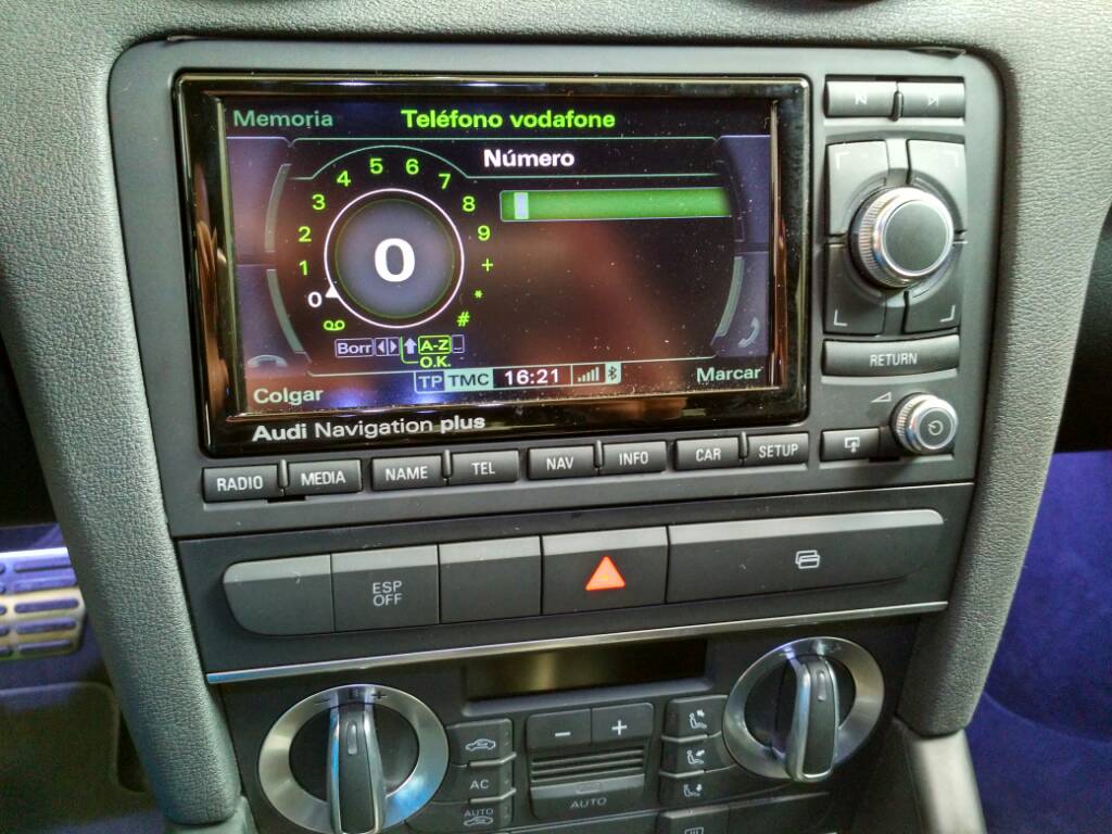

Hardsider Publicado 26 de Febrero del 2017 Autor Denunciar Publicado 26 de Febrero del 2017 Bueno Bluetooth OEM instalado, codificado y funcionando. Decir que me pegue bastante rato hasta que encontré un hueco donde poder alojar el módulo... Según fotos de Internet, en el pre hay más hueco tanto detrás de la guantera como bajo el volante que el que tenemos en los restyling. Ya me veía metiéndole debajo del asiento. Enviado desde mi Redmi 3 mediante Tapatalk Responder
