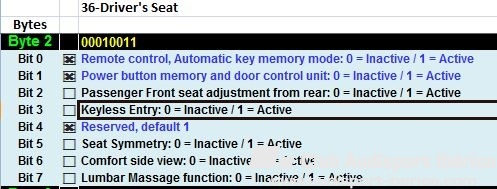

Hola! Es posible que sea cualquier otra cosa, no tengo esa característica, pero mirando con el vagcom donde aparece keyless he encontrado esto en el módulo 36:
Si ya lo tienes activado el problema es otro, pero sino quizás sea tan simple como activar ese bit.
Saludos!
