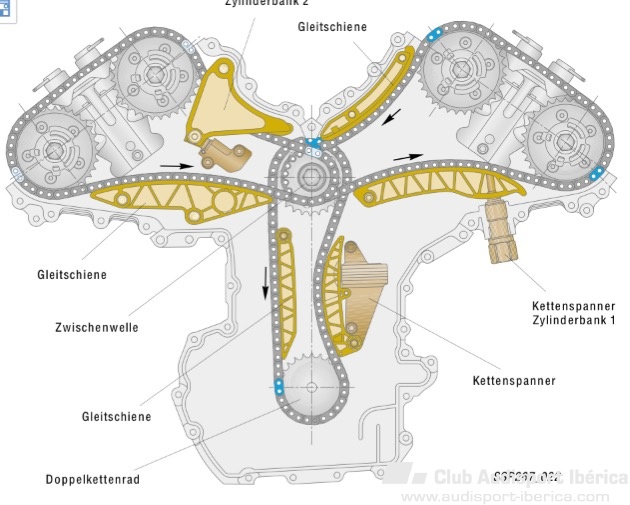

coyotenegro Publicado 27 de Febrero del 2017 Denunciar Publicado 27 de Febrero del 2017 (editado) En la distribución lleva tres cadenas, una para cada bancada y otra que va al cigüeñal. La correa es de los elementos auxiliares,. Adjunto foto. Saludos gava Editado 27 de Febrero del 2017 por coyotenegro Responder
gava Publicado 27 de Febrero del 2017 Denunciar Publicado 27 de Febrero del 2017 Muchas gracias por la aclaración. Responder
