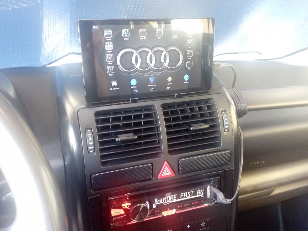

Esta es la tablet conectada, me permite muchas funcionalidades y programas, navegación gps, datos del coche en tiempo real, video y entretenimiento, por ejemplo videojuegos.

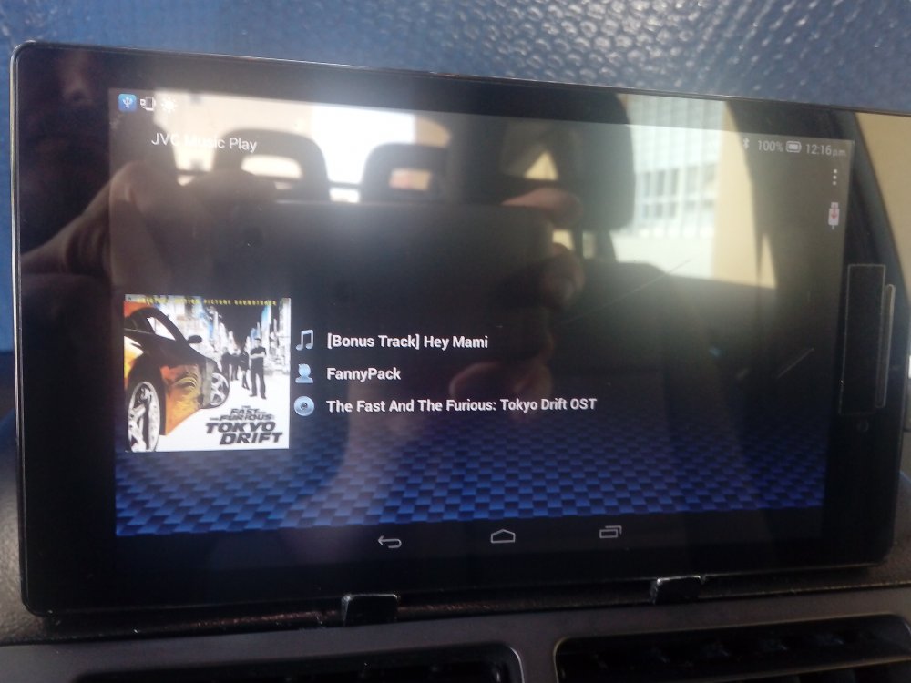

En el modo de audio ( mediante una app de la propia JVC permite visualizar la información de cada canción, se puede manejar varias funciones de la tablet desde los botones físicos del radio cd, como avance y retroceso, búsquedas etc, mucho mas cómodo que el táctil.

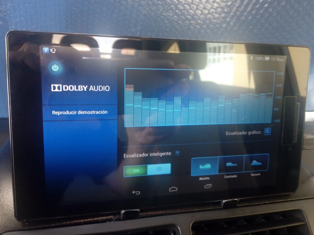

La tablet lleva aparte de el hardware del dolby lleva su app de dolby soround que permite conectarlo/desconectarlo y un magnifico equualizador de 20 canales, con tres esquemas pre-progamados que se pueden modificar a voluntad, canal a canal o varios canales a la vez.

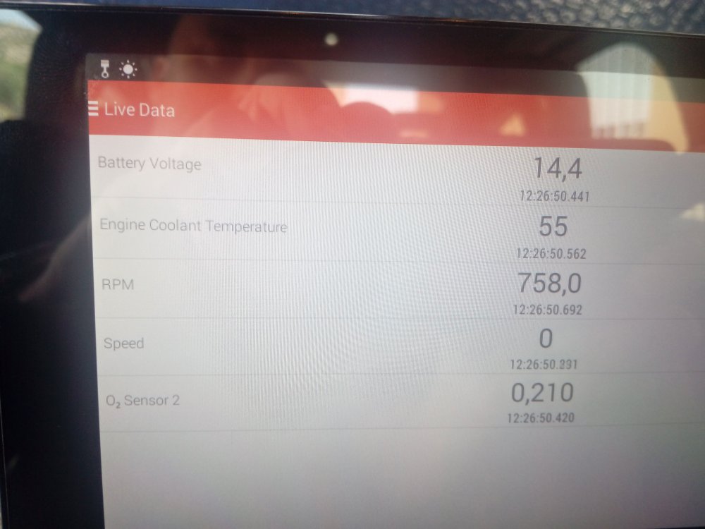

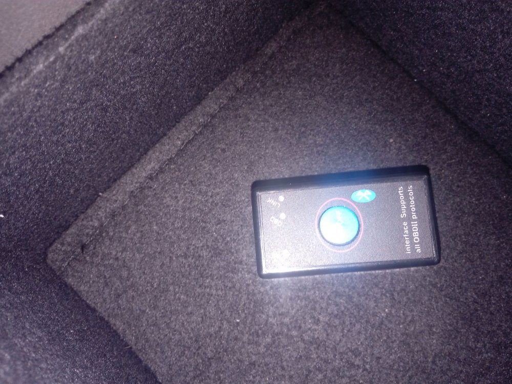

Como bien has imaginado es como funciona, con un dongle elm 327 con bluetooth y distintas apps, para escaneo de la ecu utilizo la app pistón y para los datos de conducción la app obd dashboard.
Este es el dongle, lo adquirí en aliexpres por unos 5€, tiene un consumo energético prácticamente ridículo, yo lo dejo puesto y antes lo apagaba, ahora que tiene batería nueva ni lo apago.

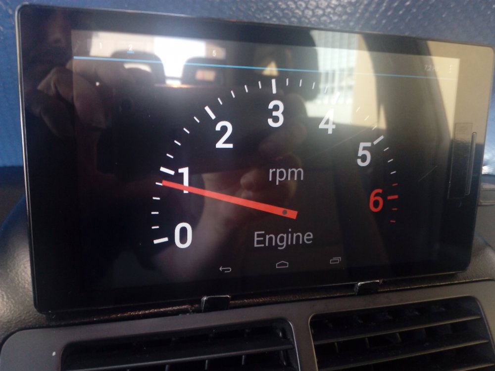

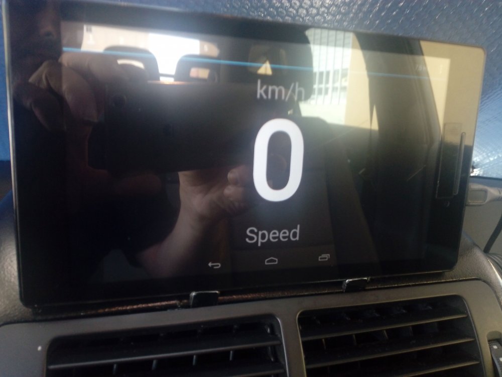

La app obd dashborad es muy sencilla de configurar, yo he preferido un solo indicador por pantalla pero puedes poner hasta 8 a la vez, y cada reloj lo puedes configurar como quieras, incluso con gráficas, yo por ejemplo lo suelo poner cuando subo gente mayor a los que la velocidad intimida, así en grande pueden ver que no se corre y van mas tranquilos.
Cuando voy solo muchas veces pongo la pantalla con el cuenta revoluciones, la verdad es que tenerlo en grande hace mucho, para pasar de una pantalla a otra con arrastrar el dedo pasa sin problema, aparte tengo puestos temperatura del agua, temperatura del aire en admisión, presión de admisión ( muy útil para hacer conducción económica ) mas una pantalla con gráficas como la de la sonda lambda, acelerador,velocidad gps, voltaje, etc.
La app obd dashboard esta orientada solamente a los datos en vivo, la app pistón es menos vistosa ( no tiene relojes ni nada parecido ) pero es la que mas acceso tiene a diferentes ecus de distintos coches, por lo que es la app que utilizo para escaneos de la ecu, no detecta los demás módulos electrónicos del coche, para ello ya dispongo del vag-com

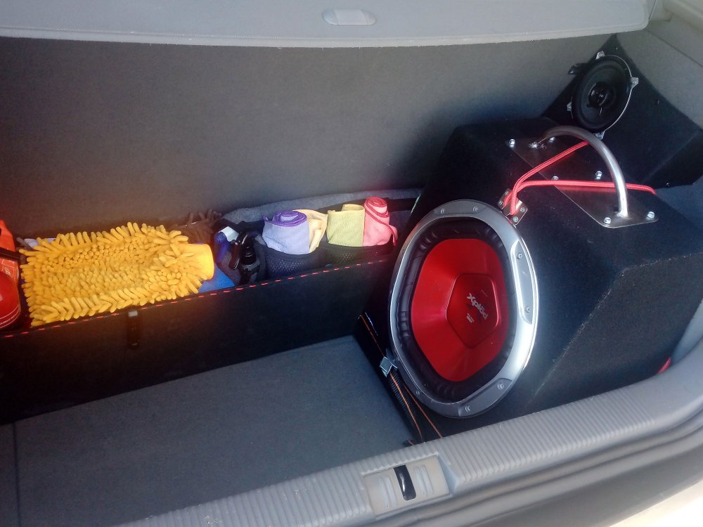

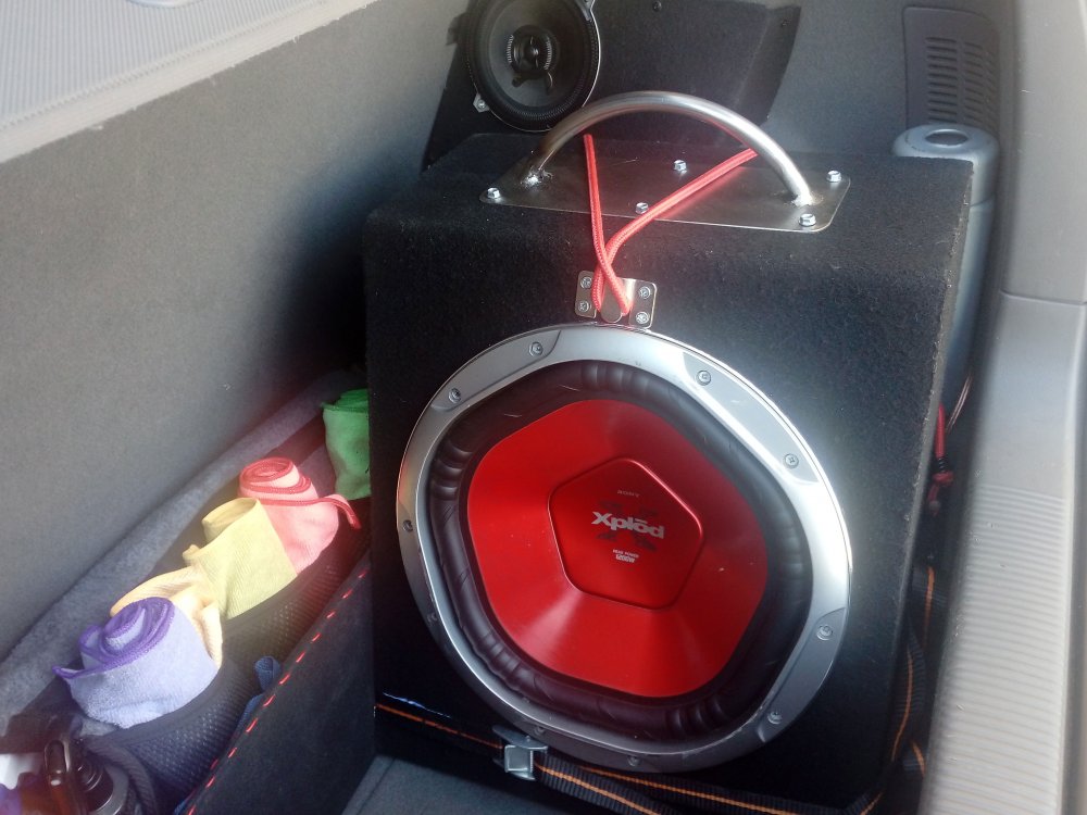

En el maletero esta dispuesto el subwofer y una pareja de altavoces de 100W, el subwofer esta instalado de forma que se pueda quitar fácilmente, tiene un conector eléctrico faston ( con fichas aisladas ) y con un asa fabricada por mi mismo, se desmonta cada semana para poder cargar la compra familiar semanal.
El subwofer es un magnifico sony Xplod de 1200W con el cajón a medida y bien cubicado, lo realizo mi mecánico que entre otras cosas se dedicaba a las instalaciones de car audio. la verdad es que pesa lo suyo.
Los dos altavoces traseros les realice un pequeño cajón para integrarlos por encima de los pasos de rueda, un poco de trabajo con madera dm y algo de trabajo con la sierra de calar y con las limas para darle la forma del hueco.

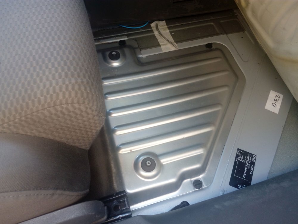

Mas de uno se habrá dado cuenta de que en el maletero no se ve la etapa de potencia necesaria para poder alimentar al conjunto, como suele ser habitual, ciertamente es un estilo visual que no me agrada, cosa que a mi la verdad no me parece lo mas importante, yo solo buscaba una mínima calidad de sonido, aparte como es el coche familiar tampoco es cosa de tener la etapa por el maletero con bolsas de la compra y demás, por lo que le di otra ubicación.
efectivamente, se ha instalado en el cofre que todos nuestros A2 tienen en los pies del puesto del copiloto. ademas los que llevan el equipo de audio original bose llevan en este cofre la instalación de la electrónica, de hecho tiene un hueco para pasar el cableado y enrutarlo por los bajos del lado derecho hacia el maletero.

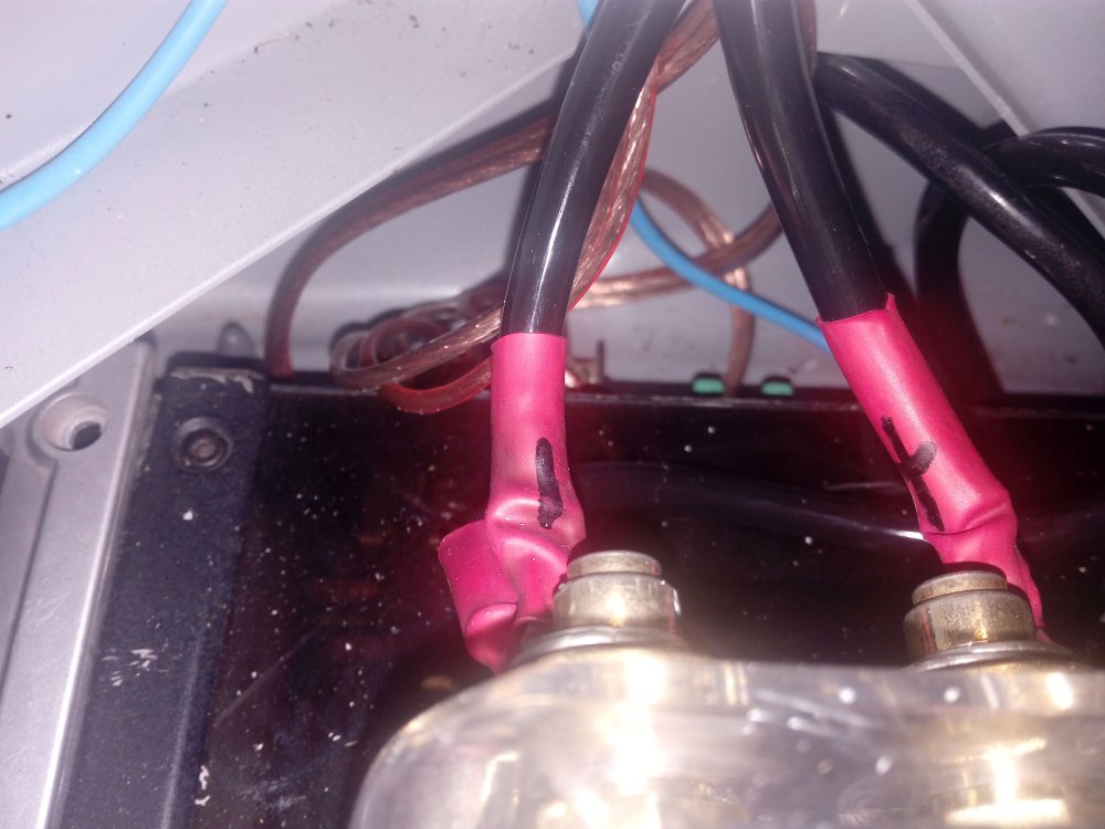

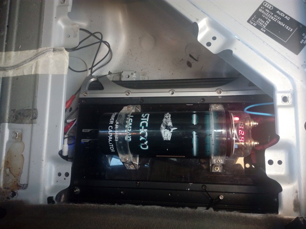

En el hueco va instalada la etapa de potencia de 2000W JBL Gto con tres canales independientes, dos de ellos para los altavoces traseros y el canal exclusivo para el subwofer.

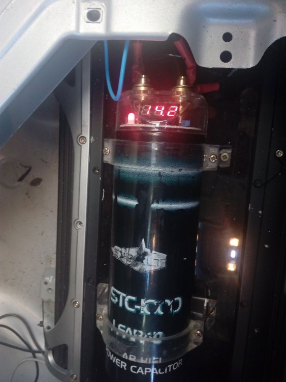

El capacitador es mas que necesario en un coche con el alto consumo eléctrico como es nuestros A2, el capacitador no es ni mas ni menos que un gran condensador y una placa electrónica para absorber y regular los picos de consumo producidos por el subwofer y altavoces, este en concreto solo se activa automáticamente cuando el voltaje baja súbitamente ( pico de consumo ) de los 13 voltios.
El capacitador va instalado entre la batería y la etapa de potencia, los cables van directamente desde los bornes de la batería ( te puedes ahorrar un cable conectando el polo negativo a uno de los puntos de masa del chasis , pero no es recomendable )  al capacitador  y desde al capacitador a la etapa de potencia, va instalado con un fusible a la salida de la batería
sin este elemento instalado en cuanto subes un poco el volumen pues se notan altibajos eléctricos notables, como bajones en la intensidad de las luces etc, pudiendo afectar a la batería.

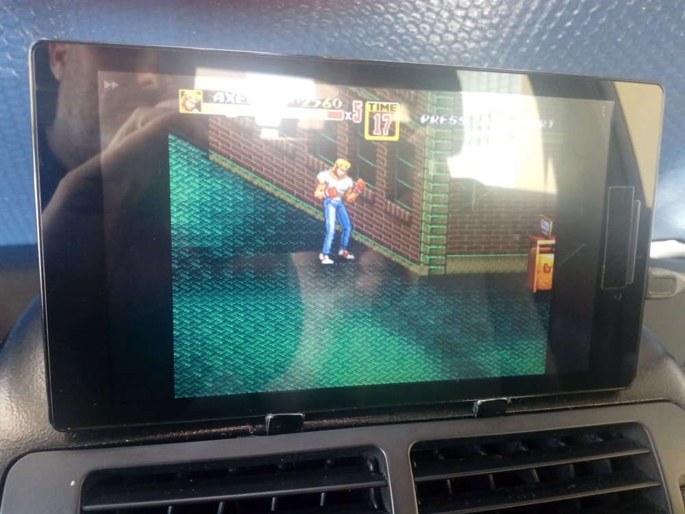

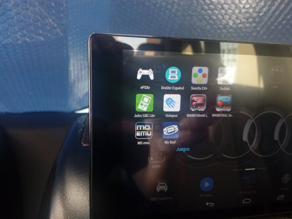

Como decía al principio, otra de las ventajas es poder jugar videojuegos, con un mando bluetooth o con un mando de sony playstation 3 usando un adaptador usb otg.
 En la foto uno de mis juegos favoritos para matar ratos muertos en el coche, Streets of rage 2 de Sega megadrive. el sonido de estos juegos con su música trepidante es una gozada con el subwofer, una verdadera pasada!!!
En esta tablet se pueden emular consolas desde la gameboy hasta la playstation 1 de sony sin problemas, incluidos muchos juegos de las recreativas árcade.

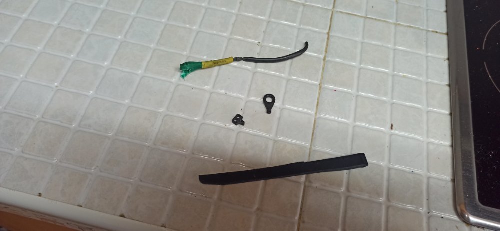

Bueno seguimos Arreglándole cosillas al pequeño pocholo, en esta ocasión a la goma de union del tapón de la gasolina.
Con el tiempo el cordón de goma se endurece y acaba partiéndose, en su día le hice un apaño provisional con tubo termo retráctil que la verdad ha aguantado mas de lo que me esperaba pero en esta ocasión se ha roto por un lugar imposible de reparar, por la base de la unión con el tapón,
Se que a mas de uno le parecerá una perdida de tiempo habiendo repuesto en paginas como aliexpress o amazon, pero a mi ciertamente me encanta hacer cosas por mi mismo y en cierta manera mejorar, ya tenia en mente hace tiempo como hacerlo y con la rotura ha llegado el momento.
En este estado había quedado el cordón de goma..
para solucionarlo he utilizado una correa de silicona de un viejo reloj smartwacht que tenia roto, el proceso es muy simple. para sacar el cordón original se saca de la tapa de deposito presionando dos pestañas pequeñas que tiene, para separarlo del tapón en donde se une por abajo hay dos pequeños pines de plástico, se empujan hacia arriba sin terminar de sacarlos y ya sale.
La tira se recorta a la medida y con unas cuchilla se hacen los agujeros correspondientes ( los pequeños con un punzón ) y se monta en orden inverso.
Creo que unos minutos de trabajo y de reutilizar materiales merecen la pena.
