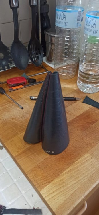

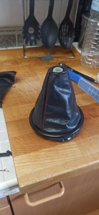

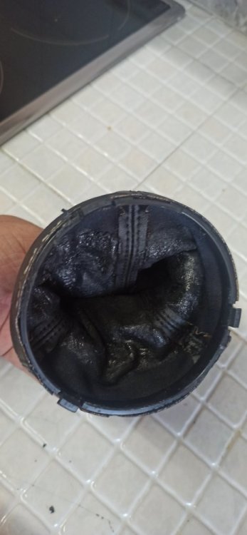

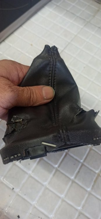

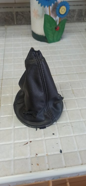

A nivel estético también se ha cambiado el fuelle de la palanca de cambios, el pobre a pesar de tratar de cuidarlo ya no daba mas de si.
image.jpeg.be4c0f51f63c44c7b69ef61002800497.jpegimage.jpeg.193f430b6e3fa33bfbb6bc6ec3c54cd0.jpegimage.jpeg.364dac6aa965967edffa51e9c2a87728.jpeg
Como podeis ver en las fotos estaba ya muy roto, lo normal para cualquiera seria buscar un remplazo hecho y simplemente cambiar, pero a mi por desgracia me gusta hacer las cosas con mis manos en el primer intento no me salio bien, ( coser no es lo mio ) pero al segundo....

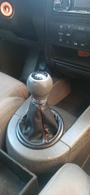

image.jpeg.174498bed9d089ac52b78aee71af2773.jpeg  image.jpeg.e3c44709059096976ee3fd85967f17d2.jpeg  image.jpeg.46abf7b584023e496da2c64f0812185f.jpeg
En este segundo intento me ayudo mi santa,yo medi y corte a la medida los trozos y mi mujer hizo el cosido de las partes.
y así a quedado!

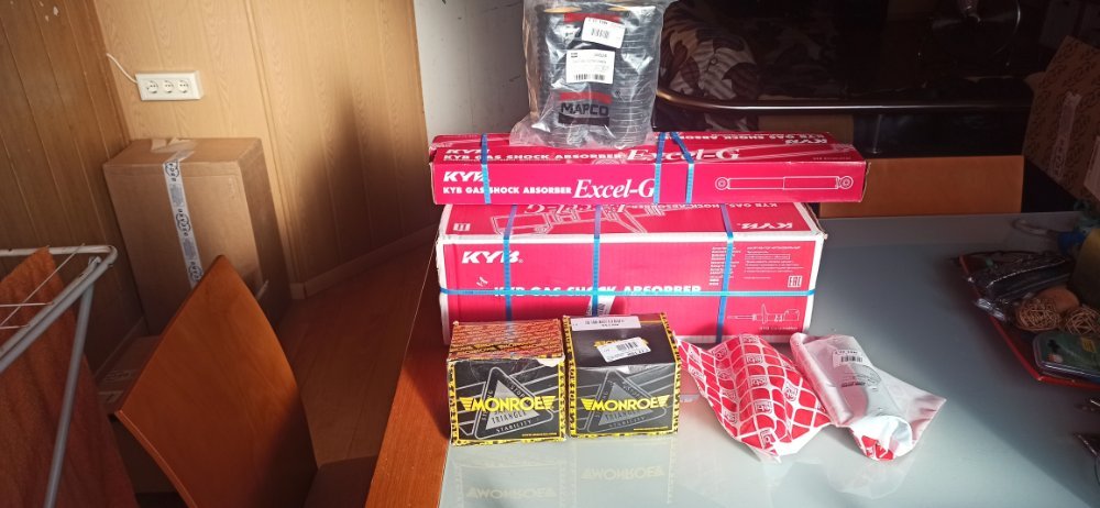

A Principios de agosto del año pasado reuní el presupuesto necesario para actualizar la suspensión, después de un par de meses consultando distintos foros y las impresiones de los usuarios con las distintas opciones me decidí por los amortiguadores que en opinión de muchos usuarios del foro ingles de nuestro modelo tenia el mejor compromiso entre deportividad y comodidad.
Si, no es ninguna de las opciones de blistein, ni koni, ni Eibach que es lo mas habitual entre los usuarios de Audi, son la gama media de Kayaba, una marca japonesa. cambie todo menos los tirantes de reacción cambiados hace poco. Amortiguadores, copelas, topes y fuelles.
Kayaba tiene tres gamas, la normal sustitución de los amortiguadores de origen, los Excel-G que son unos amortiguadores deportivos y por ultimo los Ultra SR que son los mas deportivos.
Lleve las piezas a mi mecánico de confianza y en un día ya lo tenia cambiado.
De todo lo que he leído sobre estos amortiguadores en nuestro modelo, lo que me hizo decantarme por ellos ( después de leer que los ultra sr son incompatibles con la comodidad y las carreteras secundarias británicas ) es que según todos los que lo llevan destacan el nivel justo de deportividad sin resultar incomodos, y todos los que has cambiado también muelles han tenido que volver al muelle de origen, los de nuestro modelo ya son bastante duros de por si.
Después de estar con ellos durante cinco meses he de decir que el cambio de comportamiento del coche es muy notorio. Se nota la dirección mas directa y el esp entra muchísimo menos debido a que ha aumentado el agarre, la suspensión no es dura, es firme pero para nada molesta, en carretera de montaña es una delicia, entra en curva sin chistar y con un aplomo sorprendente, no notas en absoluto que la zaga se quiera ir, va por donde tu le marcas, solo el chirrido de los neumáticos te indica que estas llegando al limite, simplemente sueltas el pie y vuelve a su sitio.

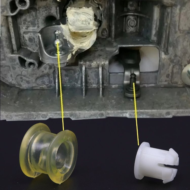

Lo ultimo que le ha pasado y que esta a la espera del arreglo definitivo fuel el susto que me dio la semana pasada. En un semáforo en la avenida principal de mi localidad, sábado a medio día, se quedo con la primera velocidad y con la palanca suelta, sin poder ni sacarla ni cambiar, me aparte donde pude y me puse a revisar visualmente, no vi nada raro, así pues llame a mi mecánico ( que paciencia tiene que tener conmigo!!! ) y después de preguntarme un par de cosas sobre como se movía la palanca me dijo que seguramente se había roto el cable de cambio que controla el movimiento longitudinal, quedamos en que le llevaría el coche, con paciencia y cuidado lleve el coche hasta casa en primera, y durante el camino no paraba de oir un ruido raro en la palanca.
Nada mas llegar, me puse a desmontar ( y anda que no hay que desmontar cosas !! ) a ver si había algo raro en la palanca en si.
y si, si que había, en el fondo del chasis del la palanca vi el cable suelto y en el fondo después de sacar el chasis un reten de goma en dos partes, el que une el cable con la palanca.
Heche mano a la caja del bricolaje y con tapones de coma para tapar agujeros en chapa encontré dos del mismo tamaño que el alojamiento del cable, les hice un agujero para pasar el eje de la palanca y los asegure con el circlip. ya volvía a funcionar!
Lo he hecho de forma provisional, me dedique el fin de semana a buscar la referencia del repuesto y no hay despiece, los dos retenes del cable se venden con el cable completo.
El lunes pase por el mecánico y le conté como lo había resuelto y para pedirle que me buscara las piezas, después de dos días no hemos encontrado nada, asi que me ha tocado tirar de la búsqueda clásica, de foro en foro.
Rebuscando llegue al foro Area vag donde encontré un hilo sobre el mismo problema pero en un golf 4, lo bueno es que el golf 4 y nuestros A2 llevan el mismo tipo de cables y uno de los usuarios menciono que había un kit de reparación en aliexpress, aunque no había enlace.
Así pues encontré un hilo del que tirar y Localice dicho kit, es este: https://es.aliexpress.com/item/1005004454515436.html?spm=a2g0o.productlist.main.11.523b12efOfshTR&algo_pvid=ab72b9f1-4ec0-491d-bb43-a5787f0bb786&algo_exp_id=ab72b9f1-4ec0-491d-bb43-a5787f0bb786-5&pdp_npi=4%40dis!EUR!2.32!1.16!!!2.46!1.23!%402103864c17096374303622413edcc1!12000029230851431!sea!ES!881081522!&curPageLogUid=txgXOjOKAd1Z&utparam-url=scene%3Asearch|query_from%3A
La goma amarilla es para el eje inferior que va detrás que controla el movimiento longitudinal de la palanca, en la punta de cable dorada, el casquillo de plástico en el eje inferior delantero que controla el movimiento transversal.
Estoy a la espera de que llegue el kit para montarlo y hare unas fotos del proceso de desmontar y colocar los casquillos.

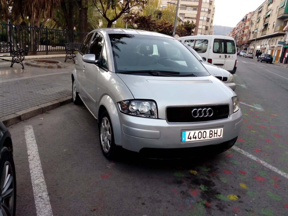

Antes un poco de la historia de como ha llegado a casa mi pequeño Audi.
A mediados de julio del 2016 a mis algo mas de 40 tacos ( unos cuantos mas ) y debido a un cambio vital que nos obligo a cambiar de domicilio y después de toda una vida desplazándome en bicicleta y/o en moto me vi obligado a tener un vehículo que nos facilitara los desplazamientos diarios de la familia.
En el anterior domicilio de la familia esta situado en una zona donde todos los servicios estaban en un radio de 5/6 manzanas, el colegio de la peque a tan solo tres manzanas, el supermercado de Mercadona a dos y el ambulatorio del medico a cuatro, el centro de la ciudad a tan solo diez minutos a pie pues no era el tener un coche una prioridad, incluso durante una buena cantidad de años la moto estuvo parada durmiendo en el garaje a que surgiera una buena oportunidad para despertarla...
El nuevo domicilio esta en una zona mas alejada del centro, en nuestra ciudad esta mas orientada al centro y todos los servicios nos pillan mas lejos y el cole de la niña al no querer cambiarla de colegio para no romper su rutina y quedarnos a algo mas de 40 minutos a pie con ella nos hizo ver que el desplazarnos con la bicicleta no era lo mejor aparte del problema de poder dejar la bici de la peque en el cole...
Una de las cosas que ocurrió fue que la peque al tener ya 8 años ya podía utilizar el scooter para desplazarla al cole, al echar mano del carnet de la moto que me saque por 1990 pues resulto que no lo renové la ultima vez y se me paso unos años... :fisch:
Al intentar renovarlo trafico me obligo a examinarme de nuevo debido entre otras cosas al cambio de reglamento del 2009 y como me tocaba hacerlo de nuevo pues aproveche para acceder al carnet b que no me saque en su día
Una vez con el carnet en el bolsillo empecemos mi pareja y yo a buscar un coche apropiado en formato y presupuesto a lo que nos gustara.
Mi pareja le gustaban varios modelos, (Citroën Xsara picaso, C3, Renault megane Scenic, etc) pero yo tenia uno en la mente muy claro, el Audi A2.
Cuando lo sacaron en su día ( sin pareja, con moto y con ganas únicamente de pasarlo bien, jejeje ) a mas de un compañero de quemar rueda que si alguna vez me enlataba seria con un coche como el A2 muy cerca en filosofía a lo que nos gusta a muchos moteros.
Yo sabia que seria difícil encontrar uno en buen estado y a un precio que estuviera cercano al presupuesto disponible, después de un par de meses de búsqueda y de un par de candidatos que con el consejo del mecánico acabaron descartados y apunto de tirar la toalla y optar por un coche "convencional" apareció mi pequeño Pocholo...
Este pequeñín del 2001 pues viene con heridas de la guerra urbana diaria pero con un estado mecánico mas que aceptable, los típicos roces en la puerta alguna cosilla mas sin mucha importancia.

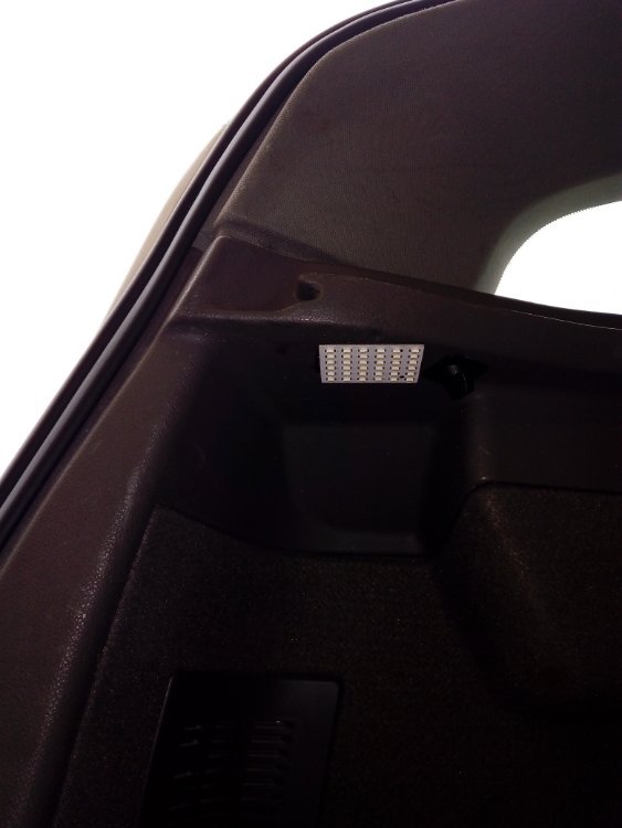

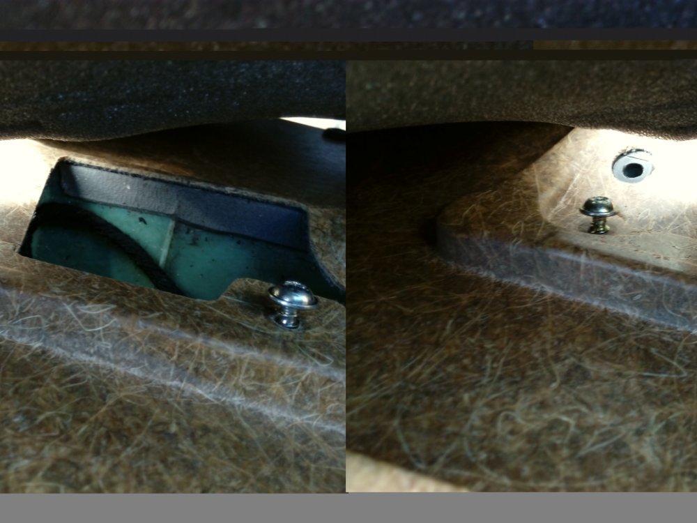

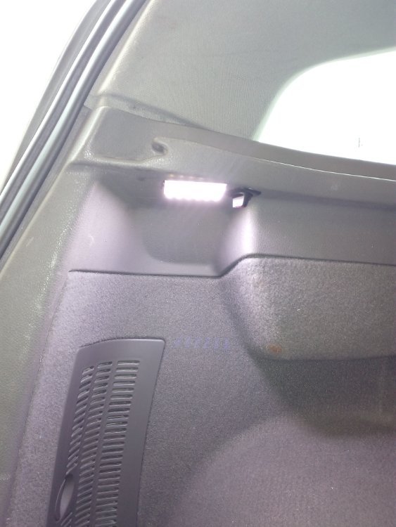

Una de las primeras cosas que le he hecho es el colocar una luz en el maletero.
De un bazar chino con una luminosidad mas que correcta y a un coste bastante contenido.

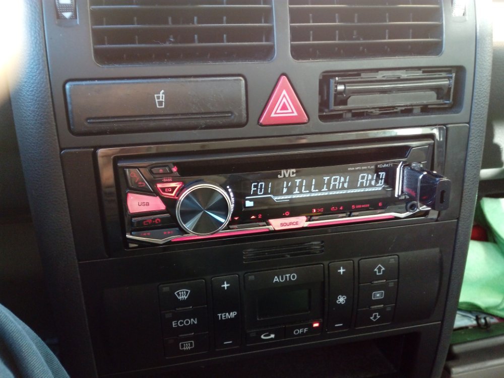

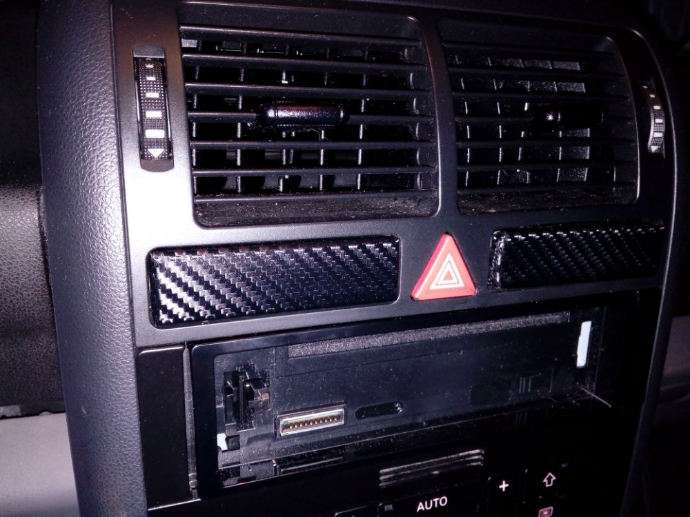

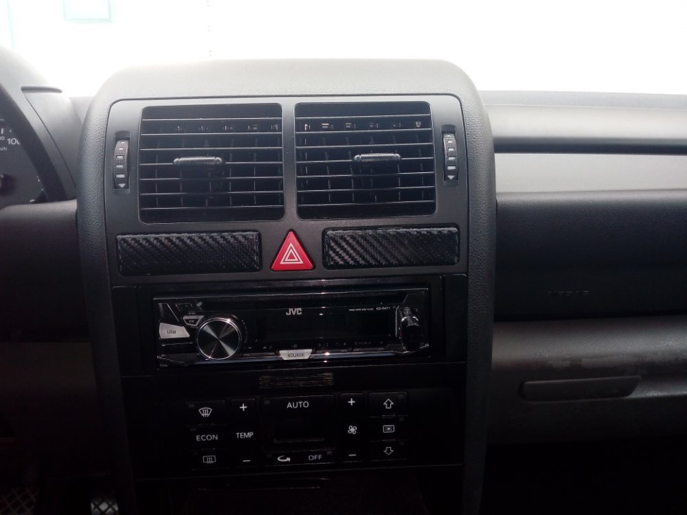

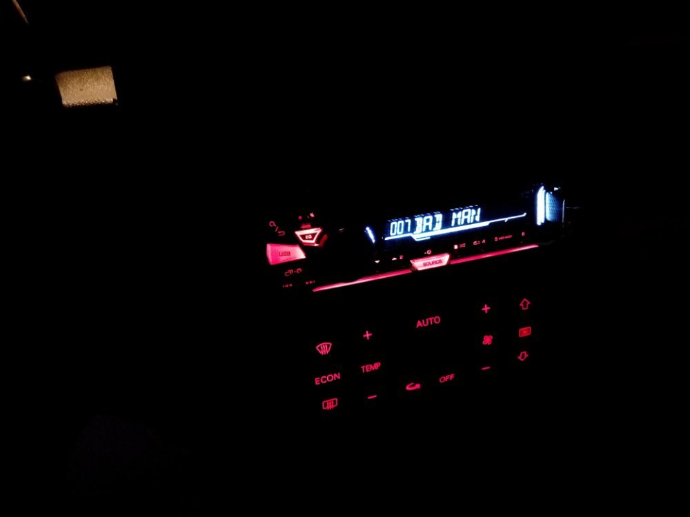

Otra cosa a mejorar fue el radio Cd, digamos que muy desfasado y en color gris plata que no pegaba ni con cola con el diseño y los colores del salpicadero. lo cambiamos por un mas actual JVC, en negro con la iluminación en led rojo con control automático de la luminosidad del mismo ( se adapta al resto de iluminación del los botones del interior al encender las luces.
Esta foto con la luz a su máxima intensidad, con las luce del coche apagadas y al encender las luces...
Como se puede ver el color es prácticamente clavado al del resto de los botones de la consola del aire, creo que queda muy integrado y tiene un sonido muy bueno con múltiples ajustes de sonido incluido el personalizado para los maniáticos del sonido, pudiendo ajustar cada una de las bandas de sonido megahercio a megahercio...

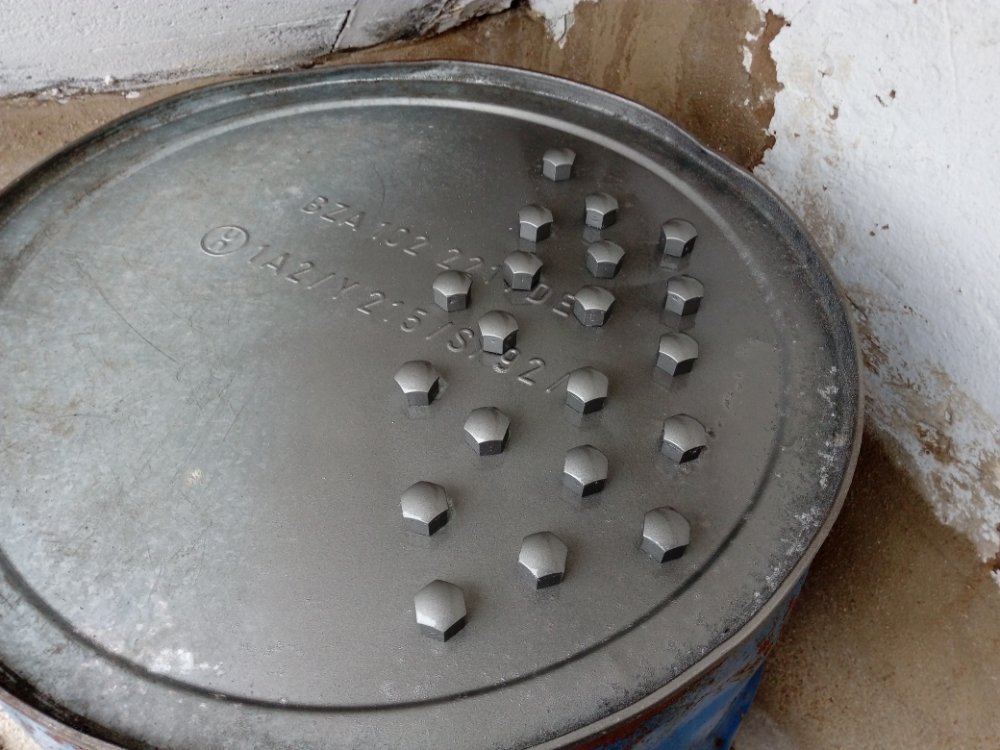

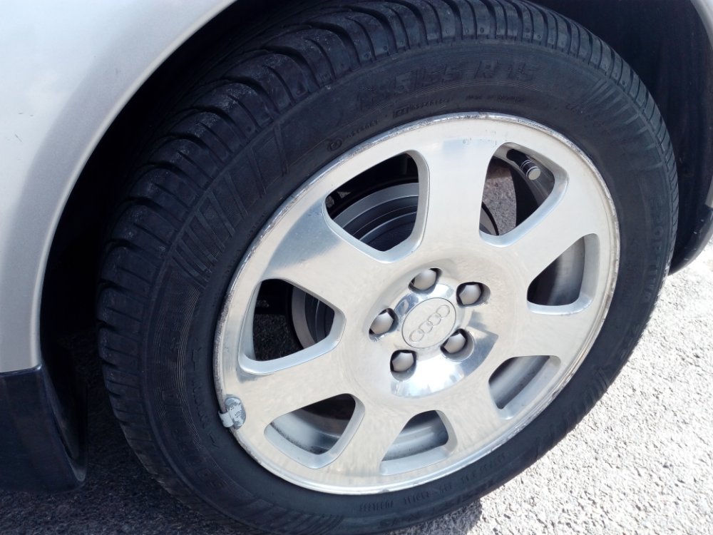

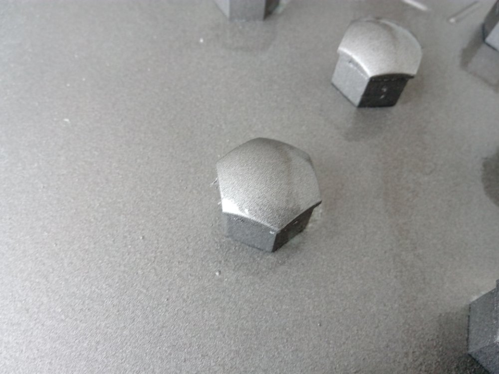

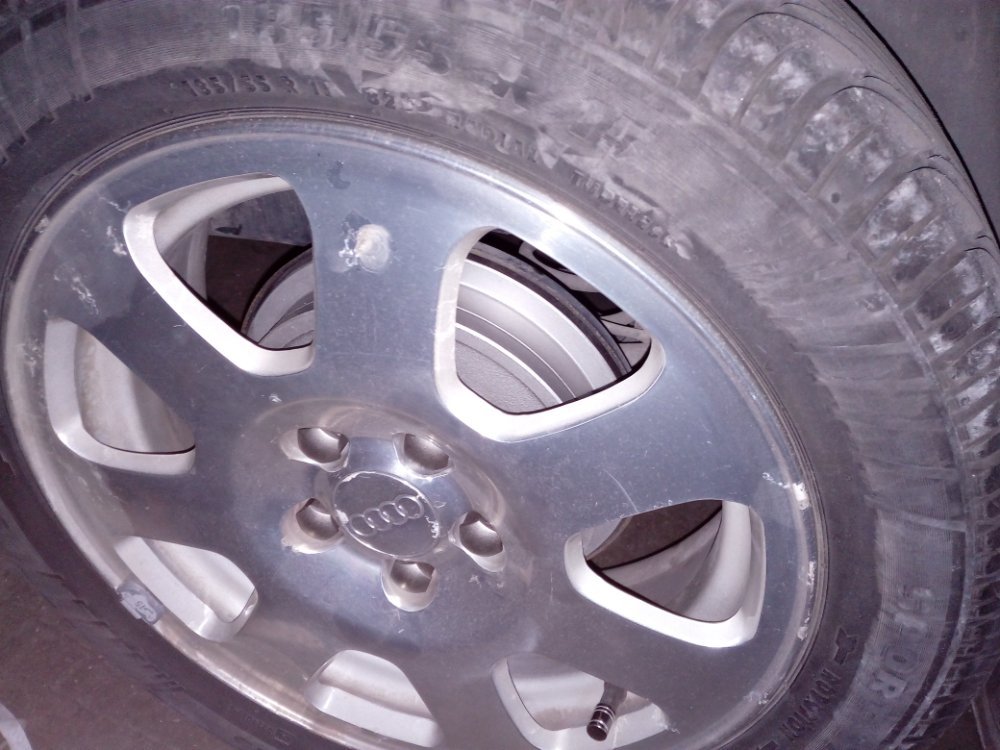

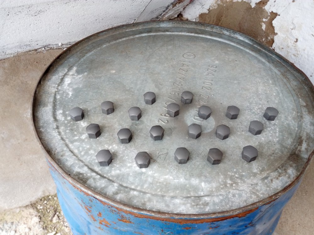

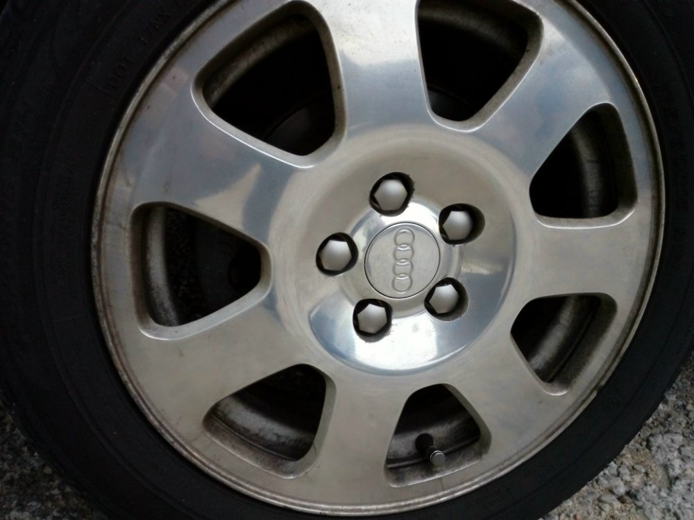

Otra cosa a mejorar es el feo color de los "embellecedores" de los tornillos de las tuercas en un feo color gris con un aspecto bastante "plasticoso" que no pega con el diseño de aluminio pulido "brush" de las llantas...
Un pequeño repaso con un spray de imprimación para soldadura que es con partículas de acero inox que es muy resistente y que tiene un acabado en gris semi metalizado muy bonito...
y que quedan con este aspecto una vez colocados en su lugar...
La verdad es que con ese simple detalle mejoran mucho las ruedas.

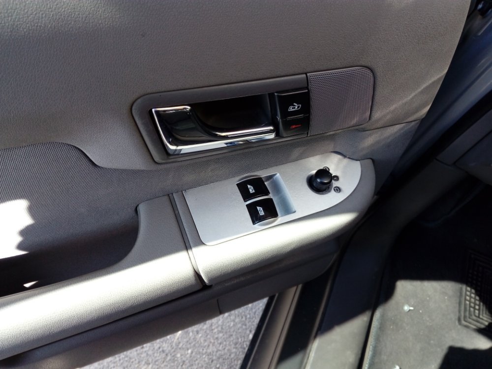

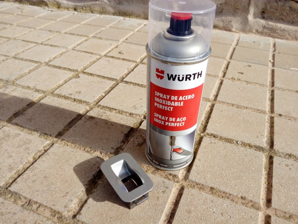

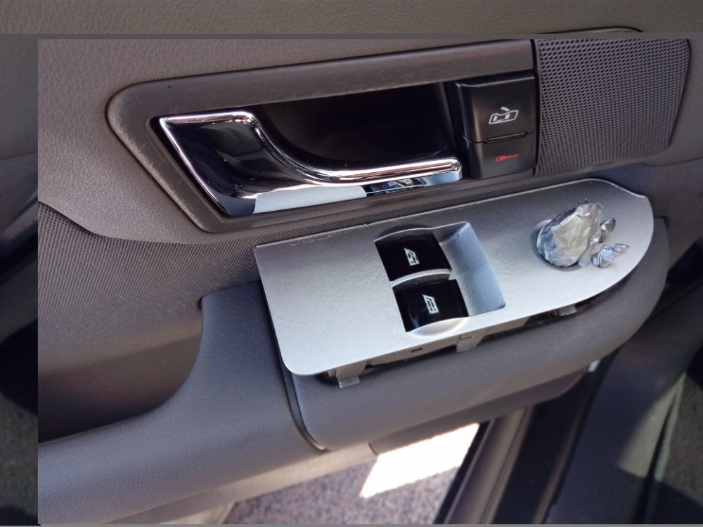

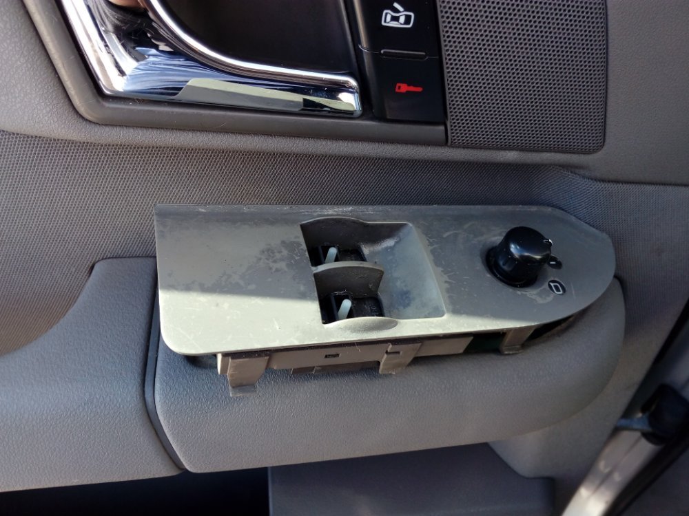

Otra cosa a solucionar son los típicos pelados de los botones de los elevalunas, lo primero es sacarlos para poder pintarlos, en un hilo del subforo encontré como se desmontaba el panel interior de la puerta...
Una vez desconectados los cables del mando de apertura de la puerta, del altavoz de agudos y del conector eléctrico del cierre y los elevas hay que sacar dos pequeños tornillos torx en el panel de madera que hacen que no se pueda sacar el panel gris en el que van montados los mandos.
Una vez fuera podéis ver el feo aspecto que tenia el porta mandos.

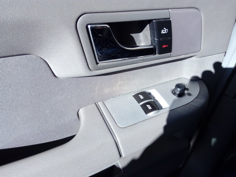

una vez sacados los botones y repintados con pintura al disolvente + catalizador con el mismo spray pintamos de gris el porta no sin antes quitar la pintura de vinilo gris que esta pasada con un trapo impregnado en alcohol de 70º.
En la foto podéis ver la diferencia del original al pintado.
y así queda una vez colocado.

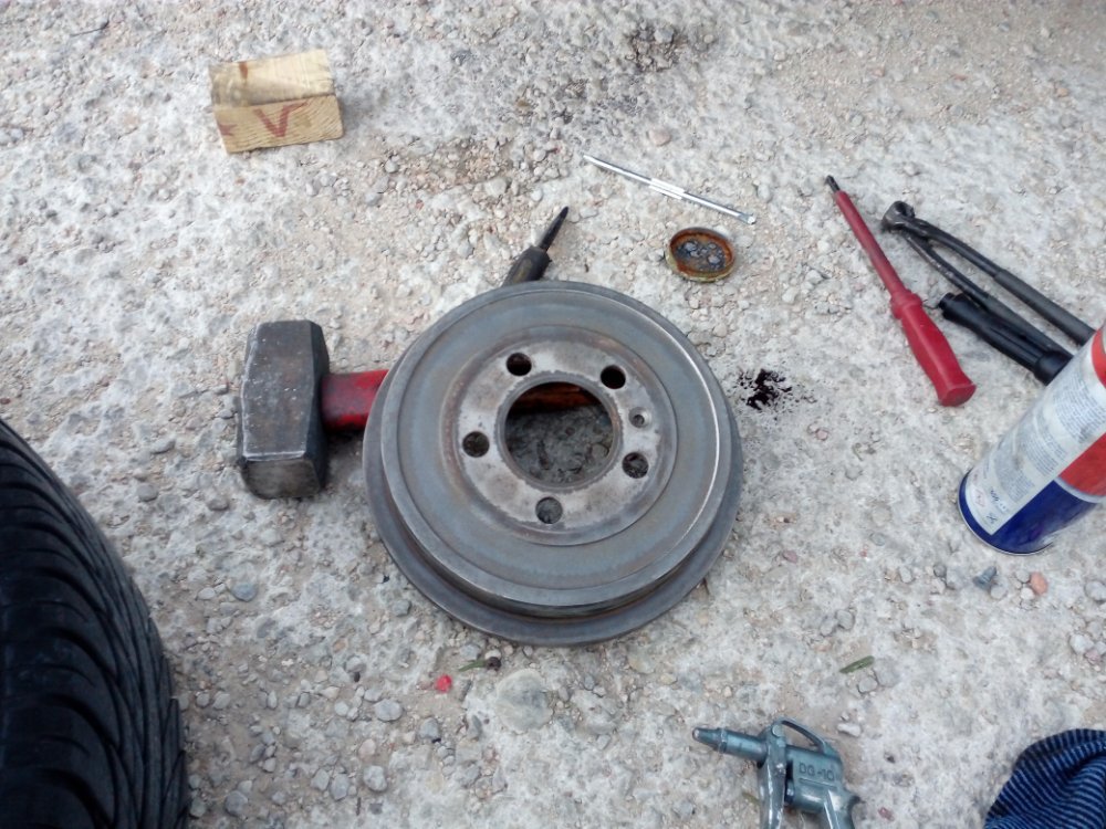

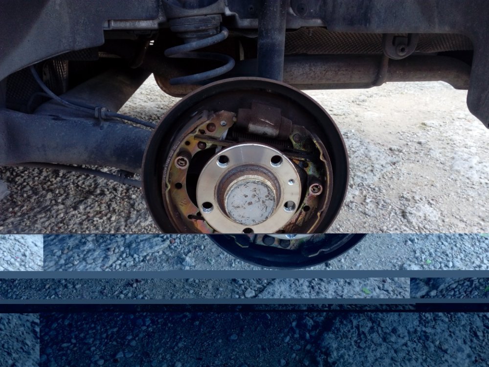

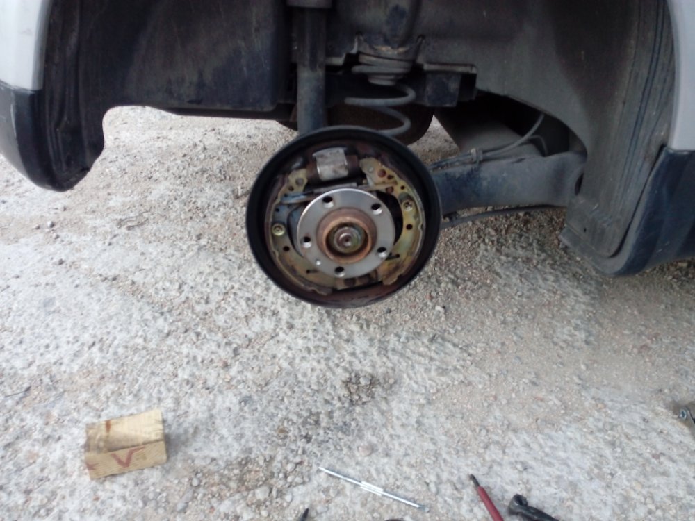

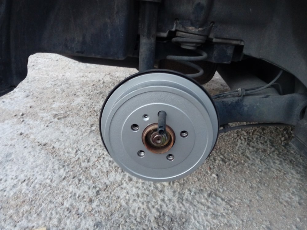

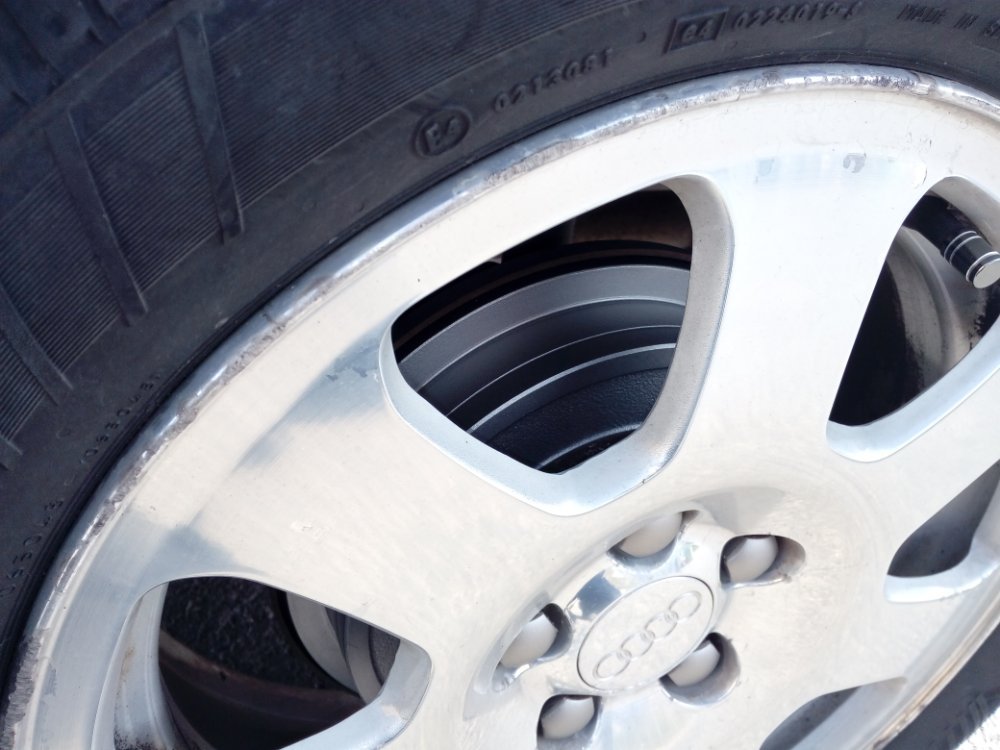

Una de las cosas que estaban mal estéticamente hablando es el aspecto de los tambores traseros. Aprovechando un pequeño paron de trabajo pues me he puesto manos a la obra...
Lo primero ha sido desmontar la rueda trasera y sacar el tambor, La verdad es que es bastante sencillo.
Para sacarlo tan solo hay que una vez que hemos retirado la rueda quitamos el tornillo de estrella que hay y con un par de golpecitos del martillo y un poco de movimiento de oscilación lo podemos sacar.
He aprovechado para limpiar bien todo el mecanismo del tambor y una pasada de lija a las zapatas, un poco de spray limpia frenos y un poco de aire a presión.
Una vez desmontado y limpiado el interior del tambor con la ayuda de la radial de batería y el cepillo de púas eliminamos el oxido del exterior del tambor.
Con el mismo spray con el que pinte los alojamientos de los botones de los elevalunas ( que no es en realidad pintura, si no una imprimación epoxi con acero inox ) he pintado el exterior del tambor no sin antes tapar los orificios por el interior con cinta de carrocero para evitar la contaminación de la pista de frenado.
Para volver a montar el tambor ( con el freno de mano quitado tanto al desmontar como al montar ) usamos el útil de plástico que viene en las herramientas del coche ( el esparrago de plástico que sirve para alinear los agujeros de la llanta ) para guiarnos y encarar el agujero pequeño del tornillo de estrella y lo aseguramos.
Ya solo queda montar la rueda de nuevo y así nos queda una vez hecho, perdonad la calidad de la foto pues la hecho a oscuras en el garaje, mañana con mejor luz intentare hacer una foto mejor.
Y este es el aspecto de como queda, aparte de que el color es muy acorde con la llanta queda protegido de la corrosión debido a la combinación del epoxi con las partículas de acero inox.

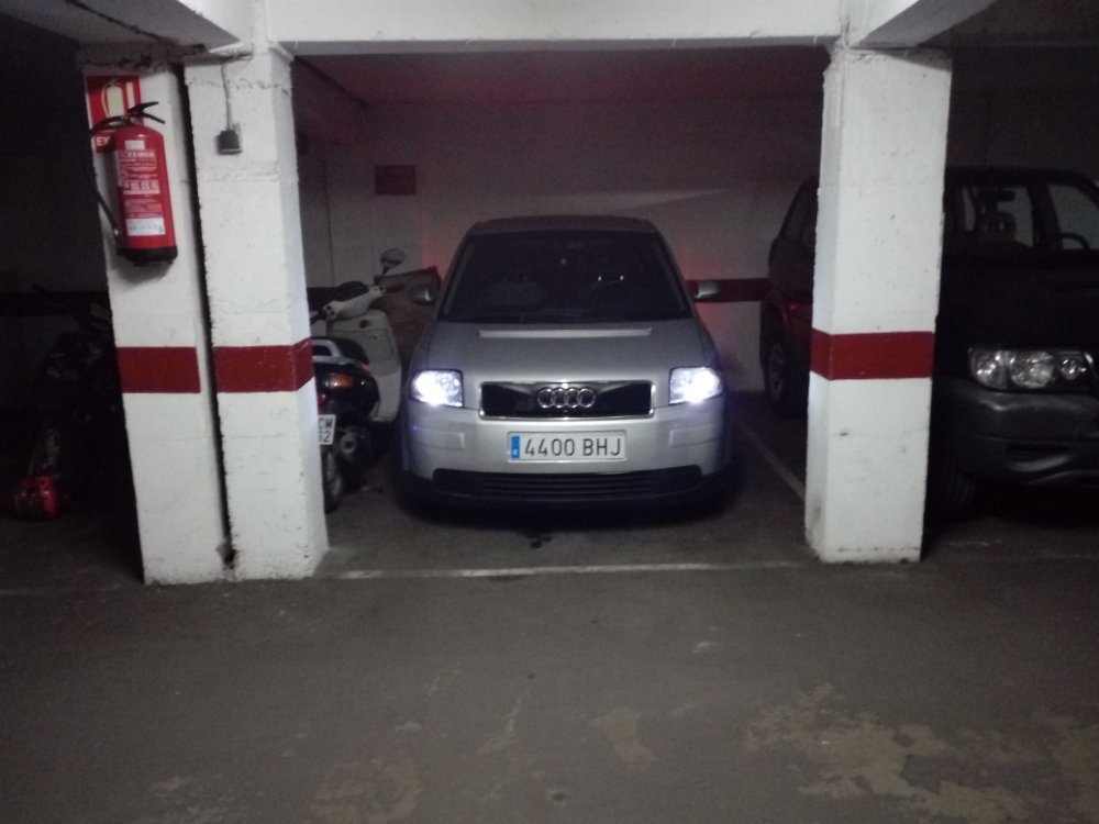

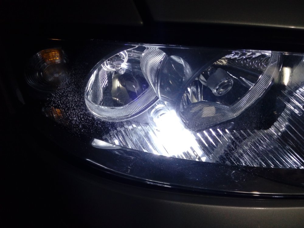

También le he colocado las luces de posición con bombillas de led, son con cambus para evitar problemas, son del tipo T10 y suelen haber varios modelos pero básicamente hay en dos medidas, unas mas largas y otras mas cortas, para nuestros A2 es mejor las cortas.
Las cortas son mejor pues el adorno plástico donde van alojadas dentro del proyector no es un adorno sin mas, si no que la parte frontal de este tiene un efecto de lupa y las largas quedan demasiado cerca de la lente enfocando la luz haciendo un haz muy estrecho y haciendo muy visible el led, con las cortas hace un abanico mucho mas amplio haciendo la luz de posición mucho mas visible.
Como podéis ver hacen una buena cantidad de luz con un tono algo mas frio que las de cruce, posibilitando incluso poder ver con ellas lo suficiente por le garaje con la luz apagada.

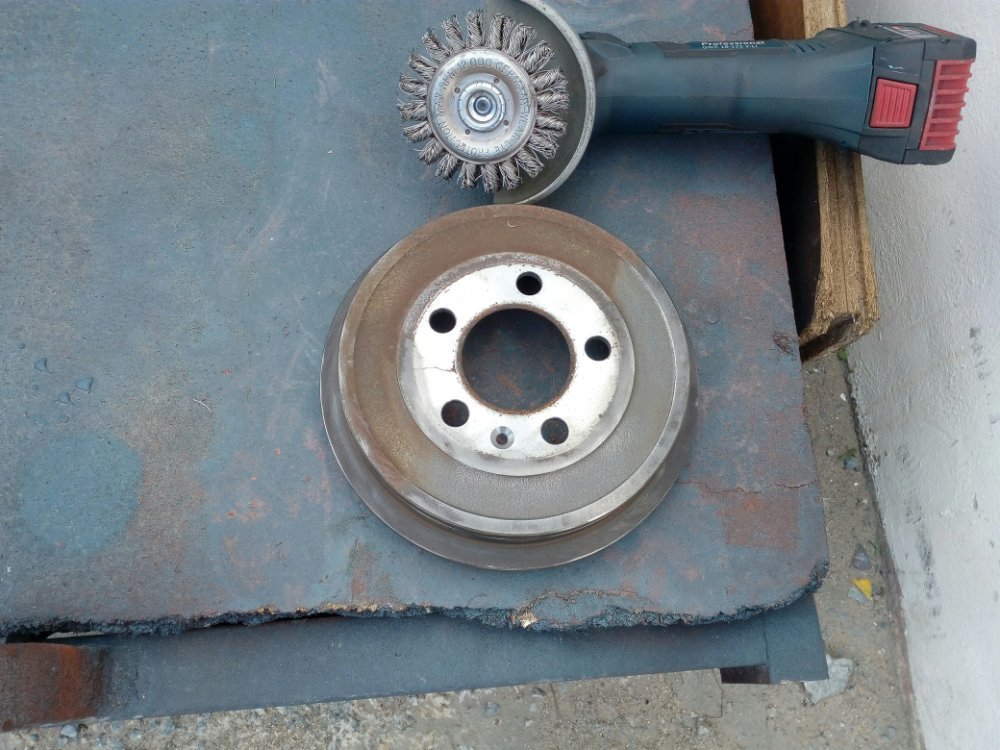

Buenas compañeros, hoy me he dedicado a completar el otro tambor de freno trasero, pero antes la foto mejor hecha de los porta bebidas
No es perfecto pero mucho mejor que tener el mecanismo del porta bebidas a la vista....

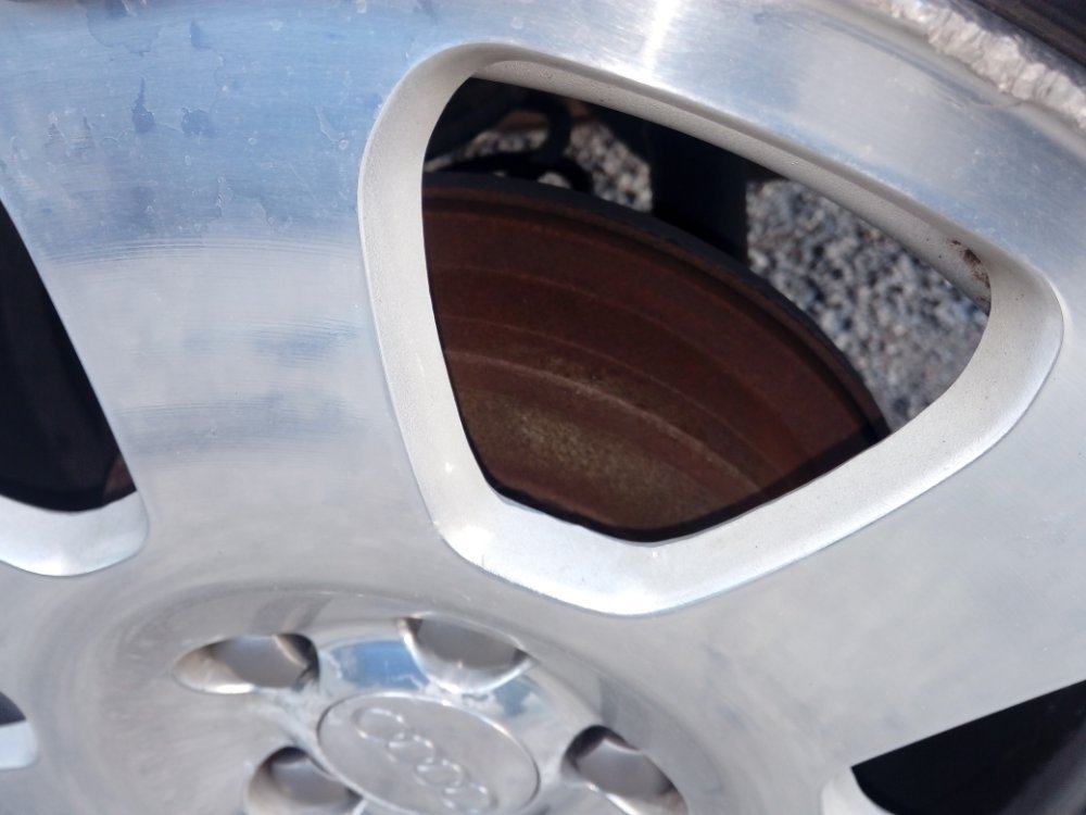

Aprovechando que tenia que hacer el otro tambor he aprovechado para hacer fotos de pasos no puestos en el post anterior...
Para empezar una para apreciar en que estado estético se encontraban.
Como se puede apreciar hay bastante oxido, pero por fortuna el tambor es de buena calidad y aunque pueda parecer demasiado oxido este no ha llegado a penetrar en el acero.

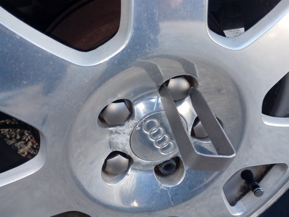

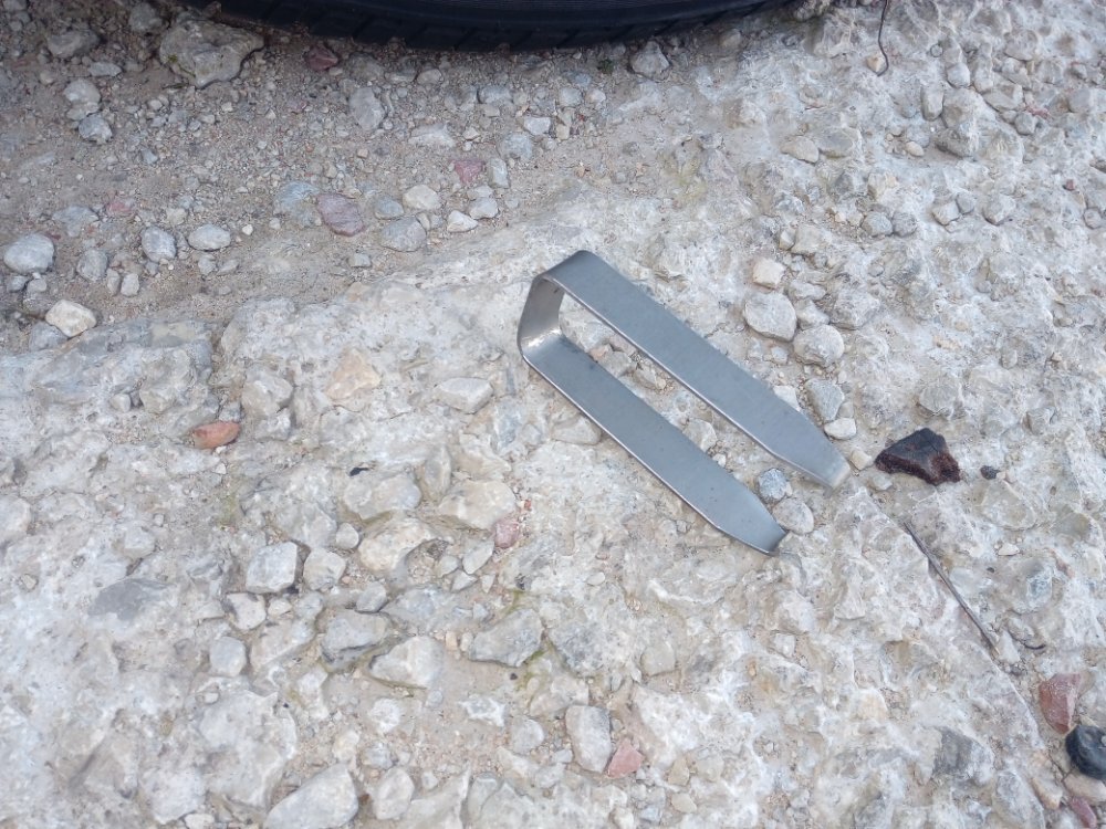

Según el manual los tapones de los tornillos hay que quitarlos con una pinza diseñada para ello que debería ir con las herramientas del coche pero que en el mío no estaba...
Como no estaba pues con un pedacito de chapa de 1,5 mm. y un poco de paciencia me he fabricado mi propia pinza.
Como se puede ver con ella es sencillo sacarlos sin arañar la pintura de los mismos.
una vez sacada la rueda le quitamos el oxido.
Con una radial y este tipo de discos de púas de alambre se hace muy cómodamente y sin arañar la superficie como se puede apreciar en la foto.
Para hacerle el mantenimiento es sencillo, un papel de lija de grano 80 ( mejor si es papel textil ) y lijamos un poco las zapatas, como podéis ver hay bastante polvo de ferodo y oxido.
usando una mascarilla para no aspirar el polvo limpiamos con aire comprimido el polvo y con un spray de limpia frenos ( a la venta en tiendas de recambios ) le damos una pasada del liquido y terminamos retirando los restos con un trapo limpio, en la foto podréis ver la diferencia con el freno ya limpio.
Montamos de nuevo el tambor como indico en el post de mas arriba y ya podéis apreciar la diferencia de como queda.
Ahora ya se puede ver sin que de vergüenza ajena, jejejeje.
