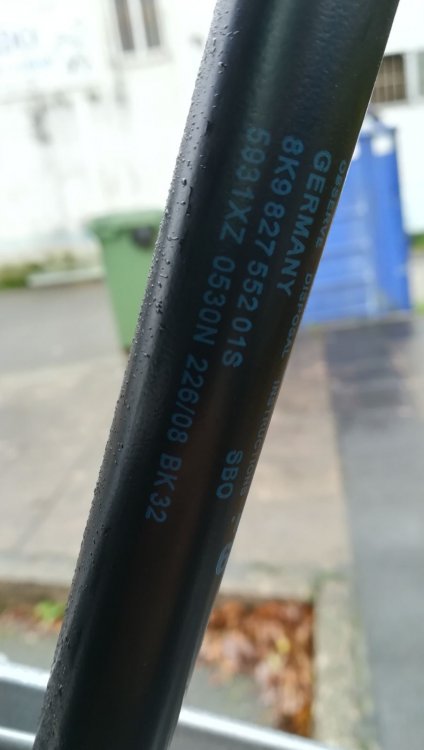

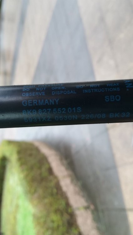

avant_quattro Publicado 27 de Diciembre del 2017 Autor Denunciar Compartir Publicado 27 de Diciembre del 2017 Disculpa he estado escapado (mini-vacaciones).... Tengo los muelles en casa desde hace tiempo y me falta pedir los amortiguadores del portón......ya había echado un vistazo y tienes razón había bastante confusión. Te paso referencias de mis amortiguadores OEM: Ref.: 8K9 827 552 01S de 530N Medidas: Largo total: 525mm Largo (distancia entre ojales) 500mm Diámetro del vástago: 8mm Longitud vástago TOTAL: 205mm Recorrido usado del vástago: 190mm Creo que lo suyo sería comprarlo con el recorido de 205mm para que los muelles comprimidos tengan espacio entre la botella y el tope del vátago. En cuanto a los Newton de Fuerza creo que con 600N debería ser suficiente.....recuerdo haberlos visto de 580N. La verdad es que tengo que retomar el tema porque mis amortiguadores están echos polvos y la verdad es q m parece interesante sacarlo para adelante. Si encuentras algo interesante y que sea de provecho te agradecería lo compartieses por aqui. sALu2 y gracias. Responder Enlace al comentario Compartir en otros sitios web More sharing options...

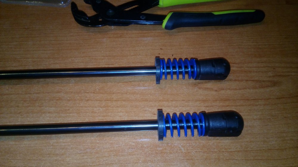

Farn68 Publicado 31 de Diciembre del 2017 Denunciar Compartir Publicado 31 de Diciembre del 2017 Hola @avant_quattro: Estoy con este tema desde hace unos días y puedo pasar algo de info. Creo que el problema que tuvieron los compañeros que intentaron este aporte fué principalmente, la elección errónea del tipo de muelle. O bien por la fuerza ejercida por éste o bien por la longitud del muelle en estado comprimido. Aprovechando que mis amortiguadores del portón estaban perdiendo algo de fuerza, estuve indagando sobre ese brico del subforo de los B6 y B7 y al final, después de valorar bastante la jugada, decidí correr el riesgo y por el coste de los muelles probar el invento... Tengo que decir que yo he comprado los muelles de compresión de carga media (color azul). Y en los extremos he puesto una junta de goma (arandela). Los amortiguadores que llevamos de stock son estos, (en mi caso): 8K9 827 552 B con 550 Nw de fuerza Para montar los muelles, el proceso es sencillo. Primero sacamos los amortiguadores de sus rótulas. Desenroscamos la parte que vá en la varilla e introducimos el muelle con sus juntas. Volvemos a enroscar la cabeza del amortiguador a la varilla. Hay que asegurarse en este punto de que esté bien apretado, pues la fuerza que ejercen los pequeños muelles es considerable. No queremos que salga ninguna pieza disparada como un proyectil... La prueba del montaje ha resultado bastante optimista, teniendo en cuenta que los amortiguadores de mi portón ya no están al 100% de su capacidad y no pueden con él sin ayuda. Ahora estoy a la espera de recibir los amortiguadores nuevos, porque me los han enviado con la longitud equivocada. En cuanto los tenga, volveré a montarlo todo en los nuevos y lo probaré de nuevo. Tengo un pequeño video de las primeras pruebas pero la calidad es pésima y casi sin luz. Así que lo grabaré todo en mejores condiciones y lo compartiré aquí si os parece bien... Un saludo y feliz año nuevo¡¡¡ Responder Enlace al comentario Compartir en otros sitios web More sharing options...

Farn68 Publicado 4 de Enero del 2018 Denunciar Compartir Publicado 4 de Enero del 2018 También he hecho un cambio respecto a las juntas. He dejado una con el diámetro interior algo más justo para que el muelle no deslice por el amortiguador al abrir el portón. Los amortiguadores que he comprado son estos: Y estas son sus especificaciones: Responder Enlace al comentario Compartir en otros sitios web More sharing options...
Farn68 Publicado 4 de Enero del 2018 Denunciar Compartir Publicado 4 de Enero del 2018 Un detalle que me ha gustado de éstos amortiguadores respecto a los OEM es que la rosca de su cabeza es metálica y su calidad percibida es mayor: Izquierda: OEM Derecha: KSH Todo el conjunto ya montado: He retocado un poco las juntas para que no sobresalgan del muelle. Para encontrar unas juntas cuyo diámetro interior fuese el adecuado, el exterior debía ser algo más grande. De ahí esa diferencia en el diámetro. Y finalmente, tras la instalación en el coche, este es el resultado: Responder Enlace al comentario Compartir en otros sitios web More sharing options...
