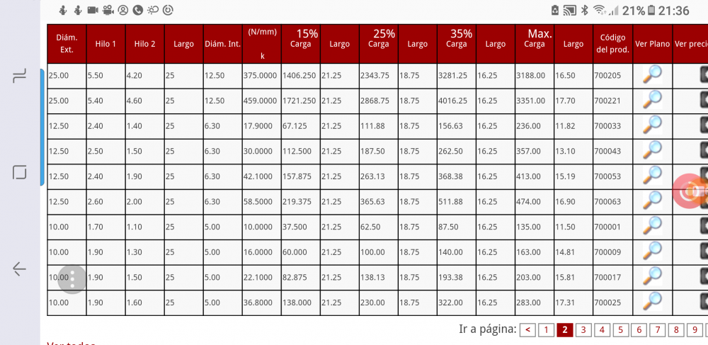

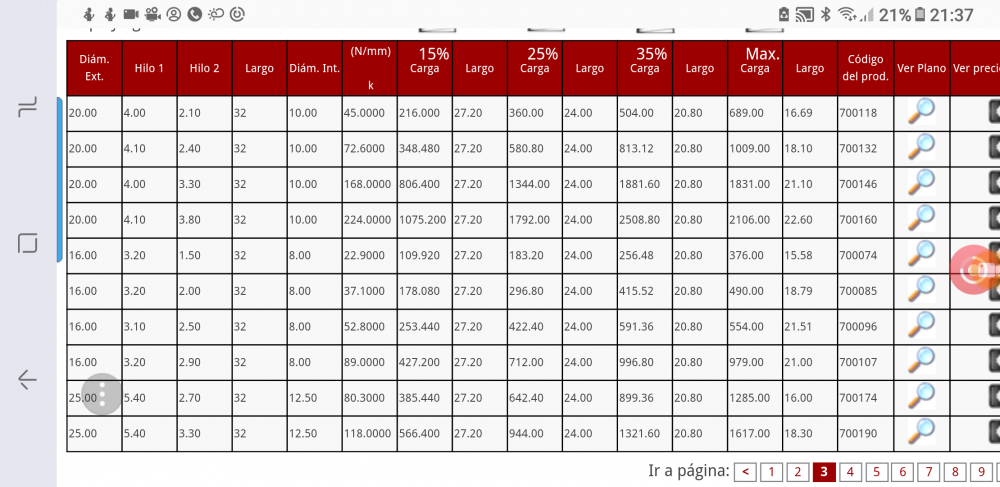

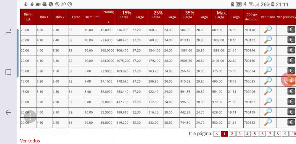

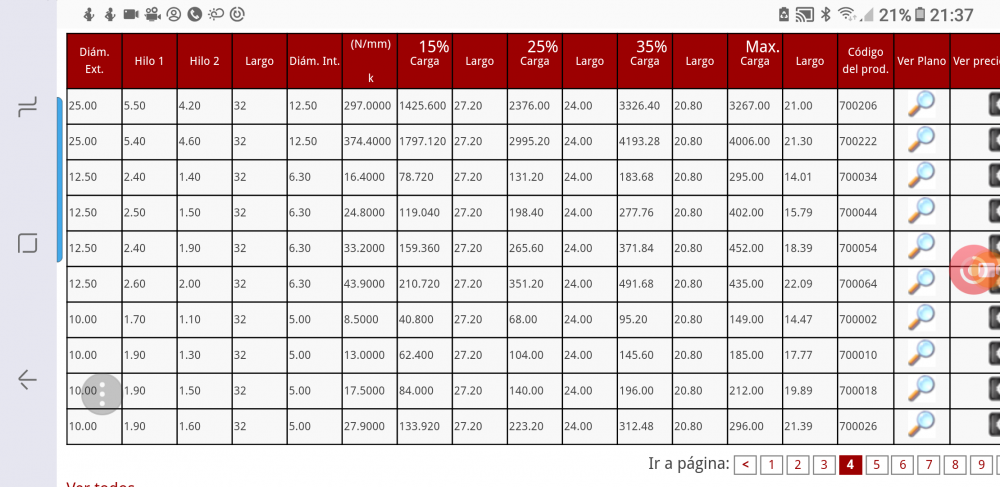

avant_quattro Publicado 15 de Enero del 2018 Autor Denunciar Compartir Publicado 15 de Enero del 2018 Pues con esas medidas exactas no hay nada en las páginas que he consultado. Supongo que el ticket se correspondera con otra referencia similar ya q tampoco creo q sean de carga ligera y dudo q sean de 32mm de largo. Estas son las posibilidades con largo de 25mm: Y estas las variantes en 32mm de largo: El diametro interior tiene que ser minimo de 8mm. Mis dudas vienen dadas porque segun mis calculos quedan 15mm de recorido disponible y cualquiera de los muelles de 32mm de largo en extension max ocupan mas de los 15mm disponibles. Responder Enlace al comentario Compartir en otros sitios web More sharing options...

avant_quattro Publicado 15 de Enero del 2018 Autor Denunciar Compartir Publicado 15 de Enero del 2018 @chuzzxx o @Farn68 a ver si me podeis sacar estas medidas con un calibre.....no m voy a dar x vencido ahora? Gracias. Responder Enlace al comentario Compartir en otros sitios web More sharing options...

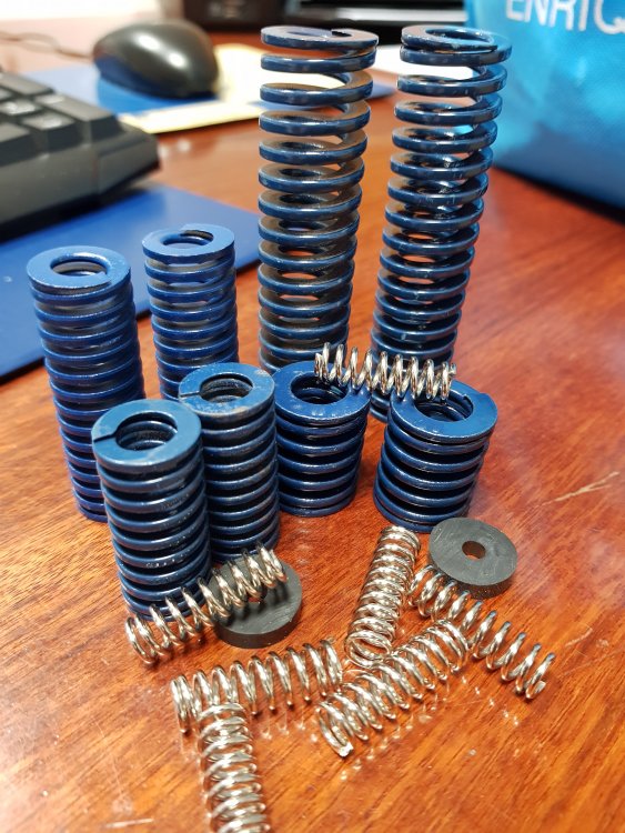

avant_quattro Publicado 16 de Enero del 2018 Autor Denunciar Compartir Publicado 16 de Enero del 2018 Muelles matriciales aliexpress: Faltan los dos amarillos que tengo puestos de adorno en los amortiguadores nuevos. Responder Enlace al comentario Compartir en otros sitios web More sharing options...
Farn68 Publicado 16 de Enero del 2018 Denunciar Compartir Publicado 16 de Enero del 2018 hace 5 horas, avant_quattro dijo: Muelles matriciales aliexpress: (....) Faltan los dos amarillos que tengo puestos de adorno en los amortiguadores nuevos. Madre mía!!! Tienes todas las versiones posibles!!! Yo fui a la ferretería industrial con dos referencias.y me llevé los que consideré que me irian bien, descartando los otros por ser muy largos...y se acabó la búsqueda. De todos modos debo decirte que los muelles son los mismos y vendrán de China también. Luego aplican su margen y se ganan un pico....pero fijo que vienen de allí... Responder Enlace al comentario Compartir en otros sitios web More sharing options...
avant_quattro Publicado 16 de Enero del 2018 Autor Denunciar Compartir Publicado 16 de Enero del 2018 Pues ya ves, para todo hace falta suerte. Yo pedi un variado para estar surtido y al final tengo de todo menos lo q necesito. Tendré q i sistir hasta dar con los idóneos (ya ves q variedad sobra). Responder Enlace al comentario Compartir en otros sitios web More sharing options...
