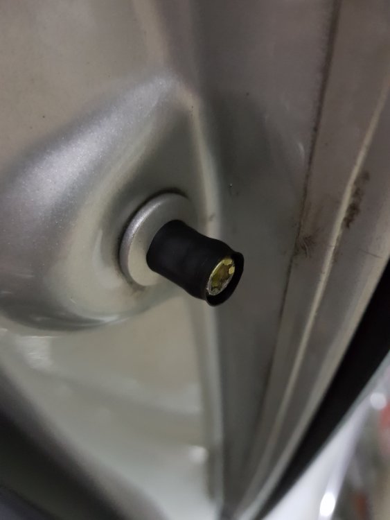

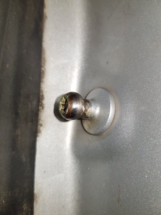

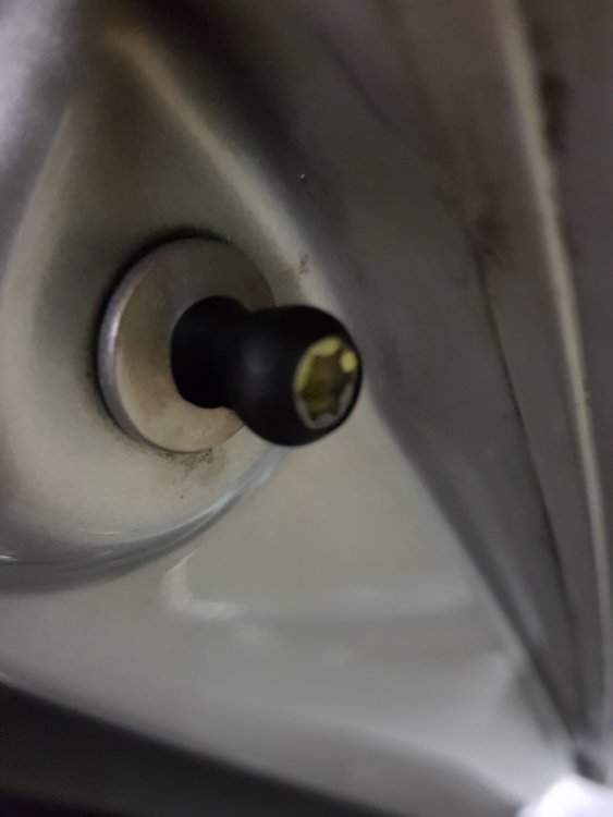

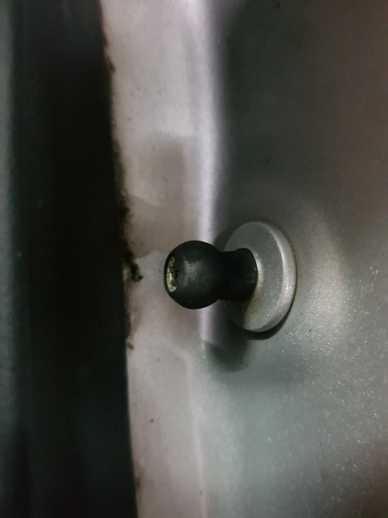

avant_quattro Publicado 7 de Marzo del 2018 Autor Denunciar Publicado 7 de Marzo del 2018 Hola a todos, hoy le he podido dedicar unas horas a rematar este brico. Como hemos comentado por privado yo y @chuzzxx, no me acababa de convencer como anclaban las fijaciones del amortiguador con los tetones, da la sensacion de que son para unos tetones mas anchos o gordos. Revisando los tetones pude comprobar como la pintura q los recubria ya se habia soltado en las zonas donde hacen fuerza las fijaciones del amortiguador. para dejarlo a mi gusto decidi aprovechar unos trozos de tubo termoretractil para revestir los tetones con una capa de plastico termoretractil. Luego se le aplica calor y el resultado es este:Es bastante sencillo y creo q efectivo tambien, ahora el amortiguador no se mueve ni tiene esa holgura. Poco mas, un saludo. PD.: ya sé q puede parecer un poco chorras este post pero lo comparto con vosotros por si os puede llegar a interesar y ya q habia quedado con @chuzzxx de ponerlo por aqui asique mision cumplida Responder
chuzzxx Publicado 7 de Marzo del 2018 Denunciar Publicado 7 de Marzo del 2018 hace 3 minutos, avant_quattro dijo: Hola a todos, hoy le he podido dedicar unas horas a rematar este brico. Como hemos comentado por privado yo y @chuzzxx, no me acababa de convencer como anclaban las fijaciones del amortiguador con los tetones, da la sensacion de que son para unos tetones mas anchos o gordos. Revisando los tetones pude comprobar como la pintura q los recubria ya se habia soltado en las zonas donde hacen fuerza las fijaciones del amortiguador. para dejarlo a mi gusto decidi aprovechar unos trozos de tubo termoretractil para revestir los tetones con una capa de plastico termoretractil. Luego se le aplica calor y el resultado es este:Es bastante sencillo y creo q efectivo tambien, ahora el amortiguador no se mueve ni tiene esa holgura. Poco mas, un saludo. PD.: ya sé q puede parecer un poco chorras este post pero lo comparto con vosotros por si os puede llegar a interesar y ya q habia quedado con @chuzzxx de ponerlo por aqui asique mision cumplida Que buena pinta tiene eso vecino,lo haré en cuanto pueda,lo que mas me extraña es que solo es en uno de los lados, en el otro no,y todavia no he mirado como tu,la apertura es buena pero esa pequeña holgura si la tiene.Hasta que hable contigo habia llegado a pensar que no estaba bien encastrado el amortiguador,bien enfrentado y por eso se habia quedado asi,pero ya vi que no.Te ha quedado muy bien y si se fija mejor perfecto.Ya te contaré. Responder
