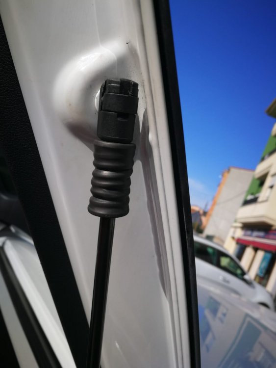

Farn68 Publicado 28 de Febrero del 2019 Denunciar Publicado 28 de Febrero del 2019 En 4/1/2018 a las 23:32, Farn68 dijo: Por cierto: No creo que sea buena idea superar los 550N. De hecho, ya pega un buen "viaje" con ellos. Imagino que Audi ya contempló esa pérdida de eficacia y pasó de 530 a 550N. (.......) Ya lo comenté en su momento.... Si con 550 Nw da un "viaje", imagina lo que hará con 600.... Responder
Angelsae Publicado 28 de Febrero del 2019 Denunciar Publicado 28 de Febrero del 2019 Con 650N casi arranca el portón. Y eso que solamente lo he puesto en un lado. Con 550N no se levantaban. Mañana pruebo con 600N. Responder
Farn68 Publicado 28 de Febrero del 2019 Denunciar Publicado 28 de Febrero del 2019 (editado) hace 25 minutos, Angelsae dijo: Con 650N casi arranca el portón. Y eso que solamente lo he puesto en un lado. Con 550N no se levantaban. Mañana pruebo con 600N. Era de esperar.... Por lo que dices, imagino que los de 550 N no eran nuevos, ¿verdad? Porque los míos, recién puestos, iban como un tiro... Editado 28 de Febrero del 2019 por Farn68 Responder
Angelsae Publicado 28 de Febrero del 2019 Denunciar Publicado 28 de Febrero del 2019 hace 1 hora, Farn68 dijo: Era de esperar.... Por lo que dices, imagino que los de 550 N no eran nuevos, ¿verdad? Porque los míos, recién puestos, iban como un tiro... Sí que eran nuevos. Pero tengo puesto los muelles tal cual. A lo mejor si pongo una arandela... Responder
Farn68 Publicado 28 de Febrero del 2019 Denunciar Publicado 28 de Febrero del 2019 hace 1 hora, Angelsae dijo: Sí que eran nuevos. Pero tengo puesto los muelles tal cual. A lo mejor si pongo una arandela... Pues me sorprende que no sean capaces de subir el portón.... El que pongas arandela no cambiará el resultado. La arandela (o junta) de goma que yo puse es solo para evitar que el muelle quede suelto en la varilla del amortiguador y lo acabe rallando, pero no influye en la apertura. Una última pregunta, por curiosidad: ¿Cuáles son los muelles que has montado? Responder
Angelsae Publicado 1 de Marzo del 2019 Denunciar Publicado 1 de Marzo del 2019 hace 10 horas, Farn68 dijo: Pues me sorprende que no sean capaces de subir el portón.... El que pongas arandela no cambiará el resultado. La arandela (o junta) de goma que yo puse es solo para evitar que el muelle quede suelto en la varilla del amortiguador y lo acabe rallando, pero no influye en la apertura. Una última pregunta, por curiosidad: ¿Cuáles son los muelles que has montado? https://muellestock.com/es/producto/muelle/Matricería?Producto[idProducto]=700118&Producto[diam_ext]=&Producto[tipo]=Matricería&Producto[hilo1]=&Producto[hilo2]=&Producto[largo]=&Producto[d_int]=&yt0=Buscar Estos son los que he montado. Responder
Angelsae Publicado 1 de Marzo del 2019 Denunciar Publicado 1 de Marzo del 2019 Bueno a ver.......he acabado esta mañana y creo que me ha quedado perfecto, a costa de ir probando diferentes opciones. De 600N no he sido capaz de conseguirlo Lado izquierdo Lado derecho 550N 550N Con dos arandelas en cada muelle y no subía. 650N 650N solamente con los muelles, costaba arrancar y al finalizar pegaba muy fuerte. Parecía que se iba a romper. 530N (El que traía el coche) 650N Los muelles en ambos lados y dos arandelas en cada lado para ejercer un poco mas de presión a la hora del primer empuje. PERFECTO. No solamente sale con fuerza gracias a los muelles y las arandelas, además el de 530N hace de freno al finalizar el recorrido y frena con total suavidad. Ha quedado perfecto. Y para rematar lo he cubierto todo con funda de plástico retráctil al calor, ha quedado muy disimulado, de hecho no se nota. Responder
Farn68 Publicado 1 de Marzo del 2019 Denunciar Publicado 1 de Marzo del 2019 hace 4 horas, Angelsae dijo: Bueno a ver.......he acabado esta mañana y creo que me ha quedado perfecto, a costa de ir probando diferentes opciones. De 600N no he sido capaz de conseguirlo Lado izquierdo Lado derecho 550N 550N Con dos arandelas en cada muelle y no subía. 650N 650N solamente con los muelles, costaba arrancar y al finalizar pegaba muy fuerte. Parecía que se iba a romper. 530N (El que traía el coche) 650N Los muelles en ambos lados y dos arandelas en cada lado para ejercer un poco mas de presión a la hora del primer empuje. PERFECTO. No solamente sale con fuerza gracias a los muelles y las arandelas, además el de 530N hace de freno al finalizar el recorrido y frena con total suavidad. Ha quedado perfecto. Y para rematar lo he cubierto todo con funda de plástico retráctil al calor, ha quedado muy disimulado, de hecho no se nota. Celebro que finalmente hayas conseguido que funcione!! Aunque no sé si el hecho de combinar distintas fuerzas en los amortiguadores pueda suponer futuros problemas... Respeto al detalle de encapsular con funda termoretractil los muelles, está muy bien, pero no durará mucho...Al comprimir y extender el muelle acabará rajandose. Comprobado. Aún así, enhorabuena!! Responder
