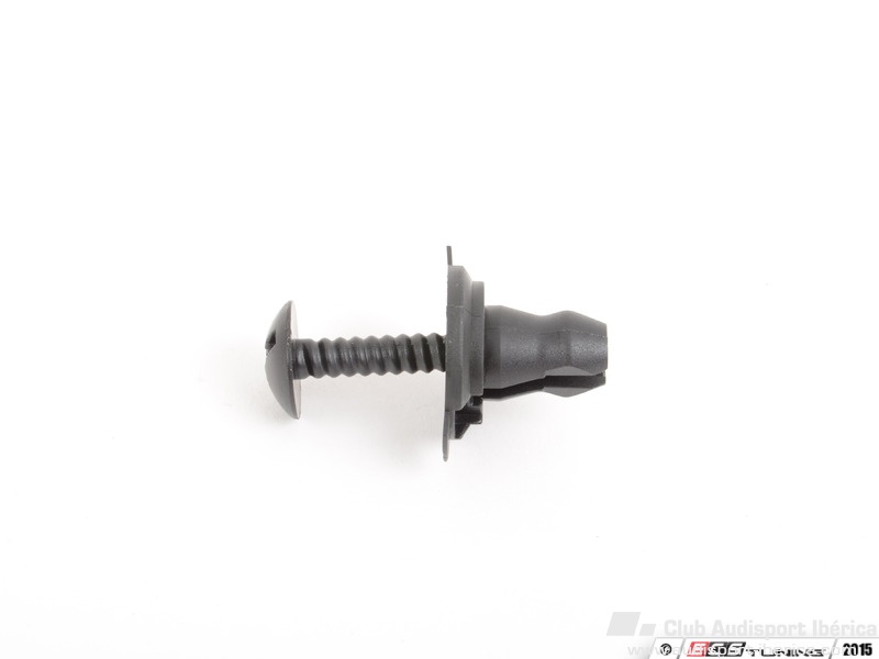

jose carlos_ Publicado 8 de Febrero del 2017 Denunciar Publicado 8 de Febrero del 2017 Buenas tardes. Perdón por abrir un tema para esto, pero tras mucho buscar no encuentro cómo es posible quitar la tapa de la distribución sin quitar todo el frontal. Lo necesito para hacer el timming, que le tengo muy mal, y llevo asi tiempo y no lo consigo... tiene un tornillo en mitad, que creo que hay que girar media vuelta, pero nada. muchas gracias de antemano. Responder
Izan. Publicado 8 de Febrero del 2017 Denunciar Publicado 8 de Febrero del 2017 LLeva unas grapas, sale bien, pero lo malo es volver a ponerla, se pone fatal... Recomiendo porer el frontal en posi de servicio... desde la experiencia Responder
sata Publicado 8 de Febrero del 2017 Denunciar Publicado 8 de Febrero del 2017 Te pongo una foto del tornillo y el taco que te comente en el otro hilo. Imagino que asi te haras una idea de como va. Izan, algunas tapas llevan ese tornillo. Me alegro de leerte de nuevo titan.Y si,...es cierto que aun sin el tornillo la tapa es poco dificil de volver a poner sin que roce en la correa de accesorio,...pero no imposible,...jejeje,... Saludos. Responder
seresmi Publicado 8 de Febrero del 2017 Denunciar Publicado 8 de Febrero del 2017 La mía sale de maravilla, sin hacer fuerza ...... y por más que me fijo en la posición que sale y por más cariño que pongo al ponerla .... me cuesta sudor y lágrimas dejarla bien ...al ponerla se engancha por todas partes y tropieza con todo ... .... pero bueno, con paciencia y tesón (y tiempo) , todo se soluciona !!! Saludos. Responder
sata Publicado 8 de Febrero del 2017 Denunciar Publicado 8 de Febrero del 2017 La mía sale de maravilla, sin hacer fuerza ...... y por más que me fijo en la posición que sale y por más cariño que pongo al ponerla .... me cuesta sudor y lágrimas dejarla bien ...al ponerla se engancha por todas partes y tropieza con todo ... .... pero bueno, con paciencia y tesón (y tiempo) , todo se soluciona !!! Saludos. Yo depende del duende cabro_n que duerme en el coche. Hay dias que entra sola y otros que la mandaría a cascarla. :laugh: :laugh: Responder
jose carlos_ Publicado 8 de Febrero del 2017 Autor Denunciar Publicado 8 de Febrero del 2017 Muchas gracias amigos. Sata gracias que no te entendia lo de comprimir. Mañana probare por enesima vez, espero clnseguirlo... os cuento Responder
