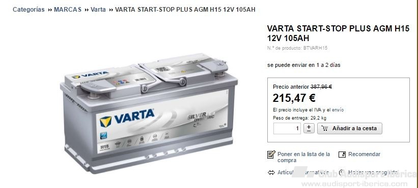

Hola Fendt, tu coche al igual que el mio es Start-stop y a mi me han recomendado esta que te pongo en la imagen.
Decirte que el mio también es de diciembre de 2009 y lleva la original que es de 105 ah, por lo que creo que la que más se ajusta a nuestras características de coche es esta. Por ahora aguanta, pero no creo que le quede mucha vida más por eso la tengo ya mirada.
Me han dicho que va genial y que tiene bastante durabilidad, eso si de precio ya ves que no es barata, pero 200 y pico euros tampoco creo que sean excesivos para una batería de este tipo y además de la marca varta, si lo comparas con los 600€ que te han pedido a tí en la casa.
