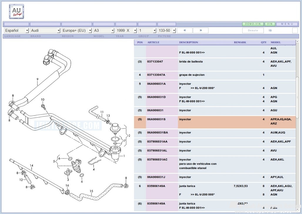

Xandre_rider Publicado 10 de Febrero del 2017 Denunciar Publicado 10 de Febrero del 2017 Consultalo en el Etka online tiene que salir. Responder
Xandre_rider Publicado 10 de Febrero del 2017 Denunciar Publicado 10 de Febrero del 2017 (editado) De paso que consulté un par de cosas te echo un cable así ya sabes mejor donde buscar. (Apartado ETKA: 1-Motor / 133-50- Distribuidor combustible) Por si tienes más dudas esta es una de las biblias de 1.8t: http://forums.vwvortex.com/showthread.php?2666114 Una tabla comparativa de inyectores incompleta: http://www.usrallyteam.com/content/tech/18t_injectors.html Buscando tu algo más por ahí con las referencias del etka te será mucho más fácil. Un saludo. Editado 10 de Febrero del 2017 por Xandre_rider Responder
moy Publicado 11 de Febrero del 2017 Autor Denunciar Publicado 11 de Febrero del 2017 Muchas gracias,a ver si x las referencias busco características de cada uno,del agu al arz solo cambia la ultima letra en la referencia. Responder
